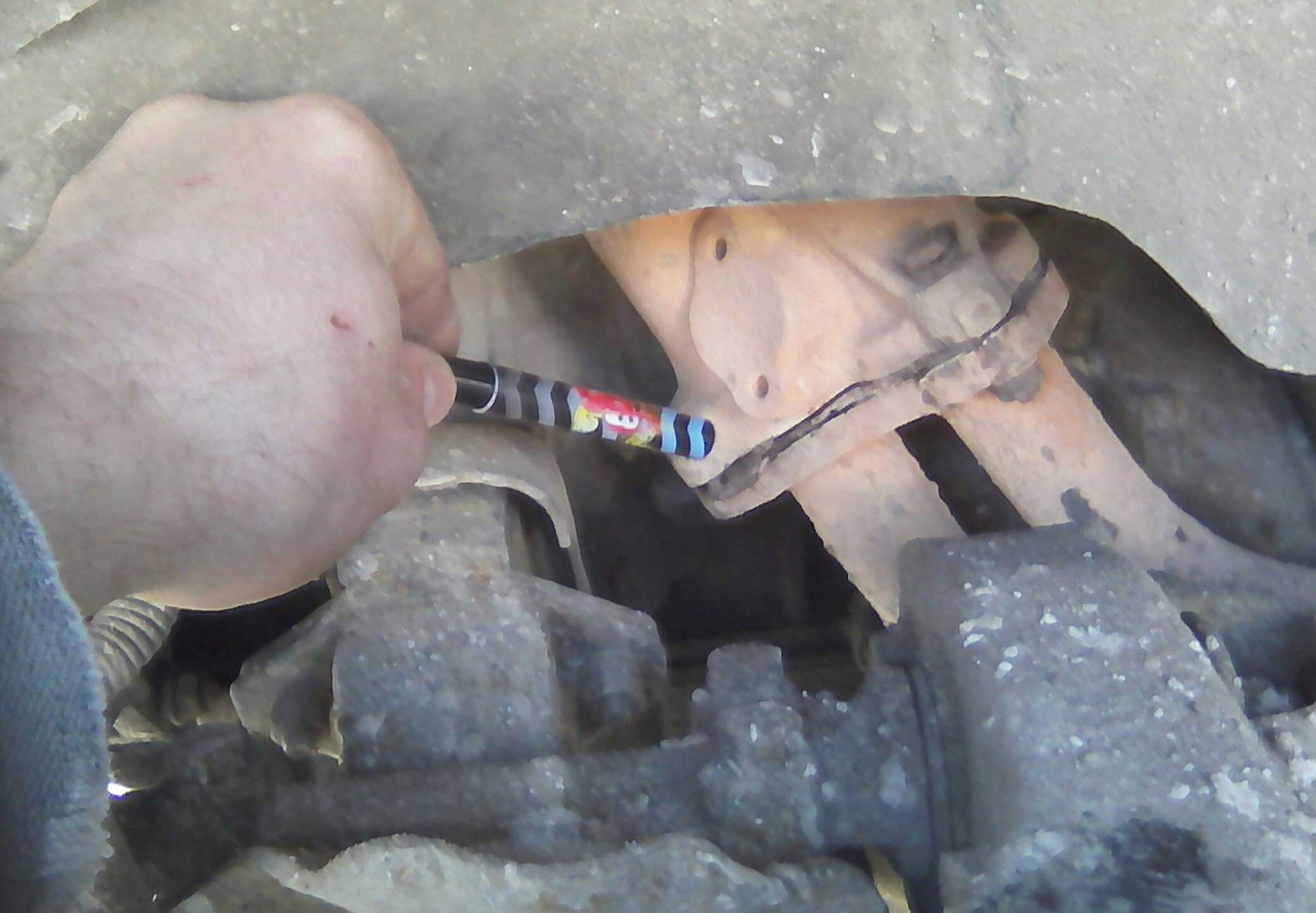

Вот здесь обломана одна шпилька,соответственно идёт подсос.
Насколько критично для лямды может быть?
Неучтенный кислород, соответственно богаче смесь, как следствие увеличение расхода топлива. В любом случае все зависит от степени подсоса.
Понятно!)Надо разбирать.это та самая шпилька к которой не подлезть никак.Либо разбирать выпуск либо редуктор снимать

Если обломана не заподлицо, одеваешь гайку и обвариваешь снутри. Неоднократно так выкручивал шпильки.
