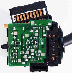

Я не могу понять, на реле шесть выводов, а на фото в таблице и на плате 10 точек. Как так? (Это я про регулируемый стеклоочиститель)

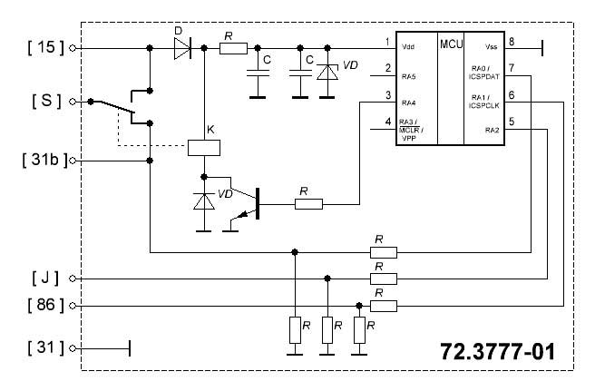

Я решил тоже сделать стеклоочиститель с регулировкой паузы в прерывистом режиме работы.
Плата переключателя у меня такая же, как у NiklG (11 стр.) и KrLsN (15 стр.)

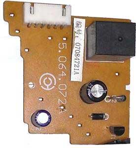

Приобрел вот такое реле 72.3777-01
Разобрал его. Внутри тоненькая платка с SMD компонентами и реле.
реле точно такое же, как и в родном переключателе.
Срисовал схему. Не думаю, что схема секрет фирмы, типовая схема на микроконтроллере.

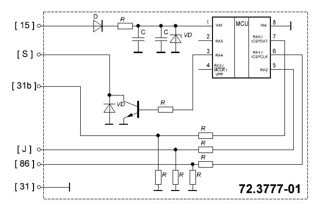

Реле удалил,
схема
а платку решил приклеить вспененным двухсторонним скотчем на защитную (капроновую) крышку переключателя (как и KrLsN предлагал) и тоненькими проводами подпаятся к родной платке.

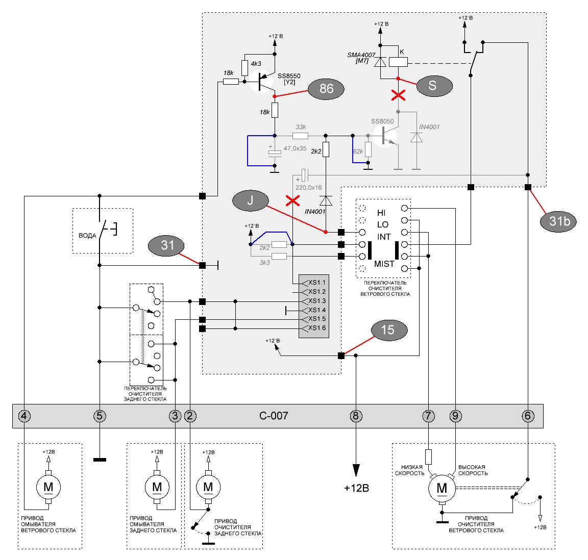

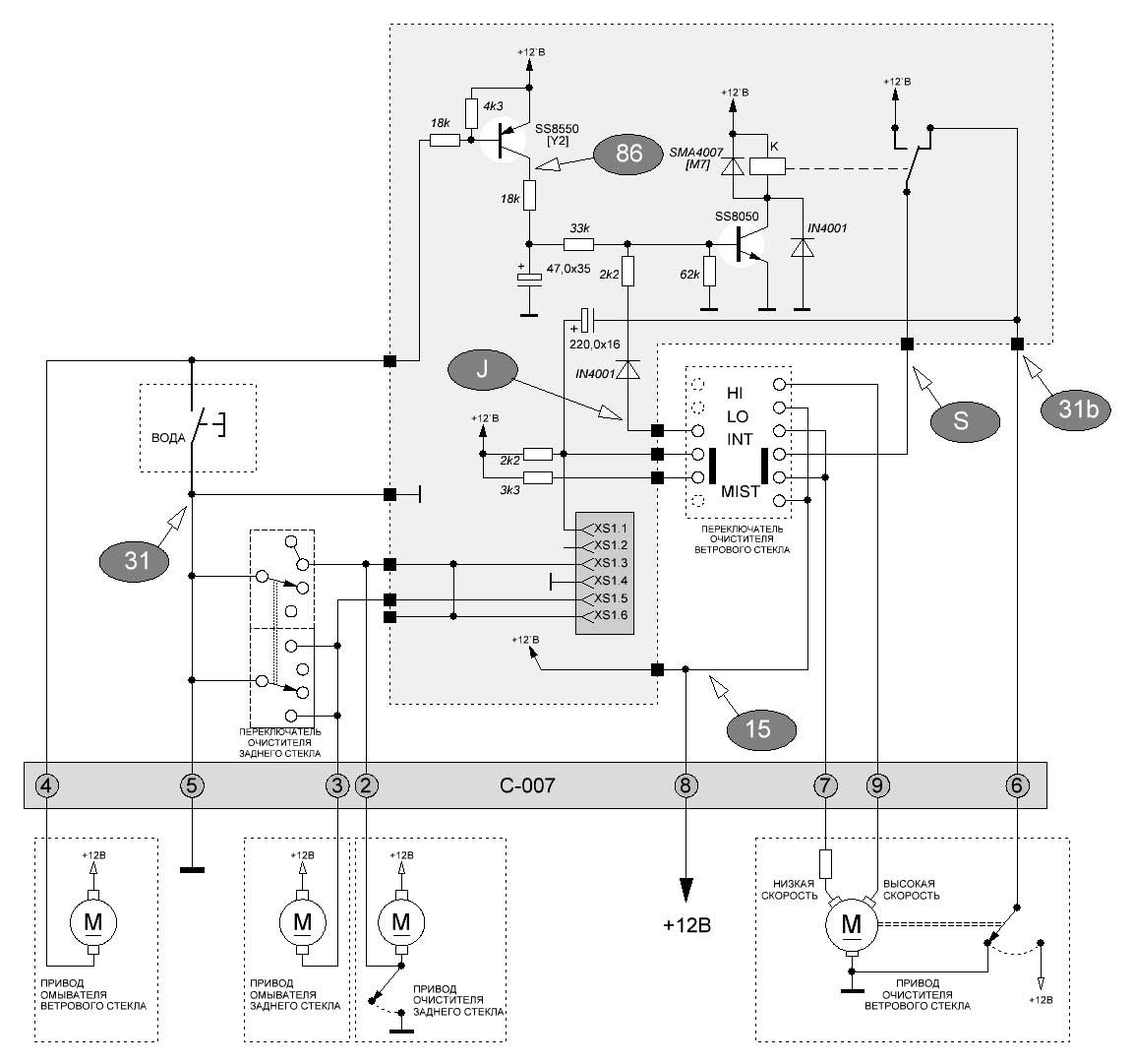

На досуге нарисовал "под себя" схему стеклоочистителя.
Форум конечно не радиотехнический, но вдруг кому пригодится.
(рисовал в SPLAN, если кто пользуется, то могу поделиться файлом .spl7)
Схема переключателя
Схема переключателя с изменениями для подключения реле 72.3777-01.

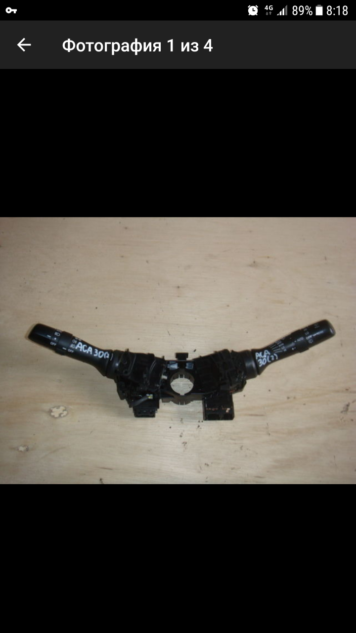

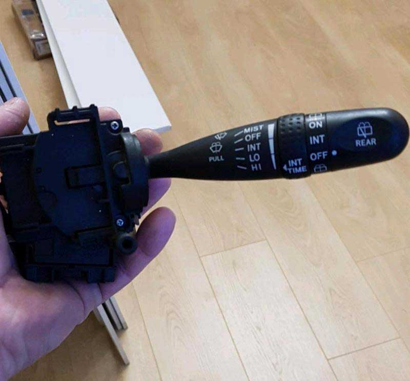

Поставил переключатель от РАВ 4 2005 года. Отлично подходит. Не работает только прерывистый режим заднего дворника. Цена вопроса 1000 р.
Добавлено спустя 1 минуту 1 секунду:
И колхозить ничего не надо.

Поставил переключатель от Rav 4, 21 кузов . Всё четко подошло, крепление и фишка. Режимы работают, кроме прерывистого заднего. Horosho Horosho Horosho

8465242120 номер этот ?

Только меняли переключатель? электронику не трогали? И какие режимы у него, мне не нравится слишком быстрый прерывистый режим у родного переключателя, щелкает кажды 5 секунд если не быстрее, а хотелось бы секунд 15-20 иногда.

Только переключатель !!! Больше ничего.встал четко, 5 мин замена. Колесиком регулируешь частоту режима, паузу. Подольше, побыстрее. Цена 1000 руб. RAV 2004 года, 21 кузов.
Я номер не знаю, искал на japancar, по фильтру: rav 4, кузов 21, переключатель дворников. Нашел в Челябинске . От леворукого. Не так и много их
http://parts.japancar.ru/jc/view/parts/P615873944S659732.html
