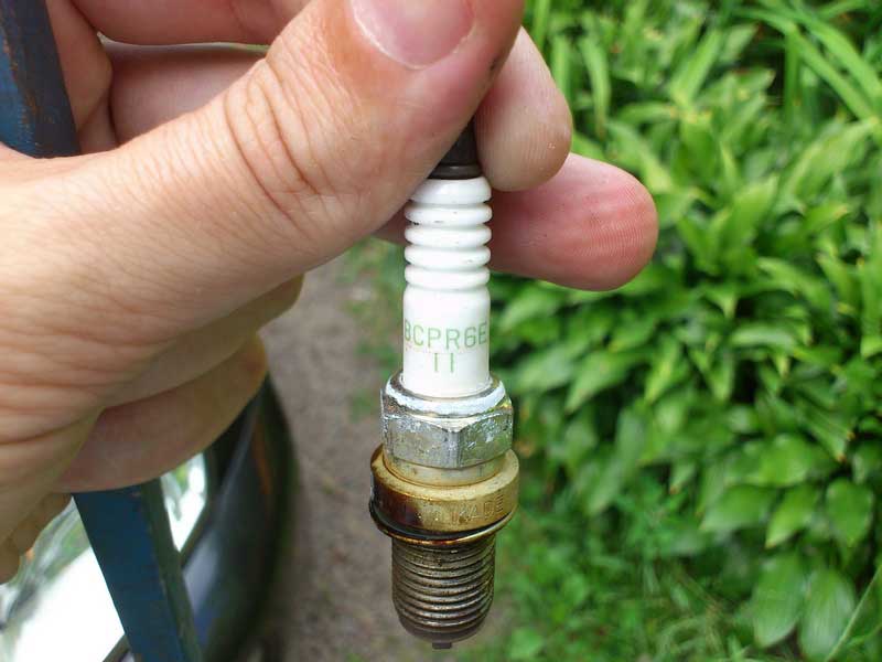

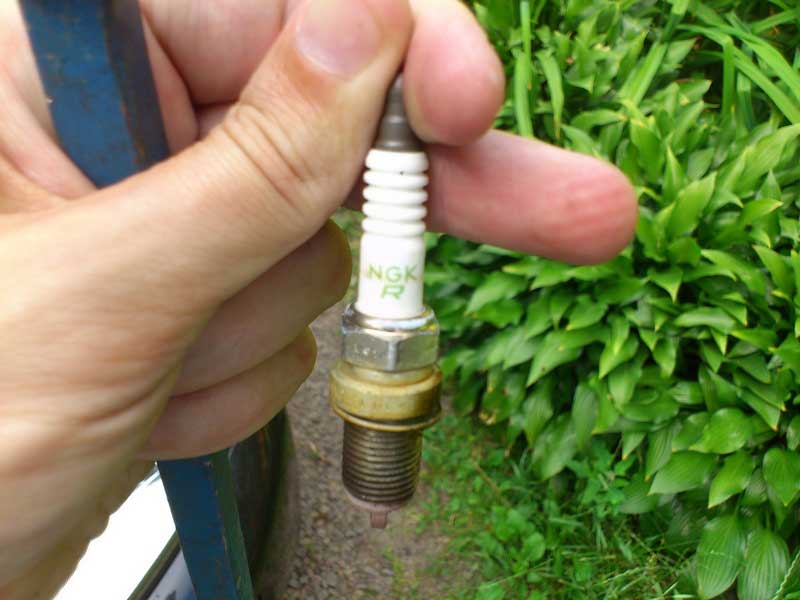

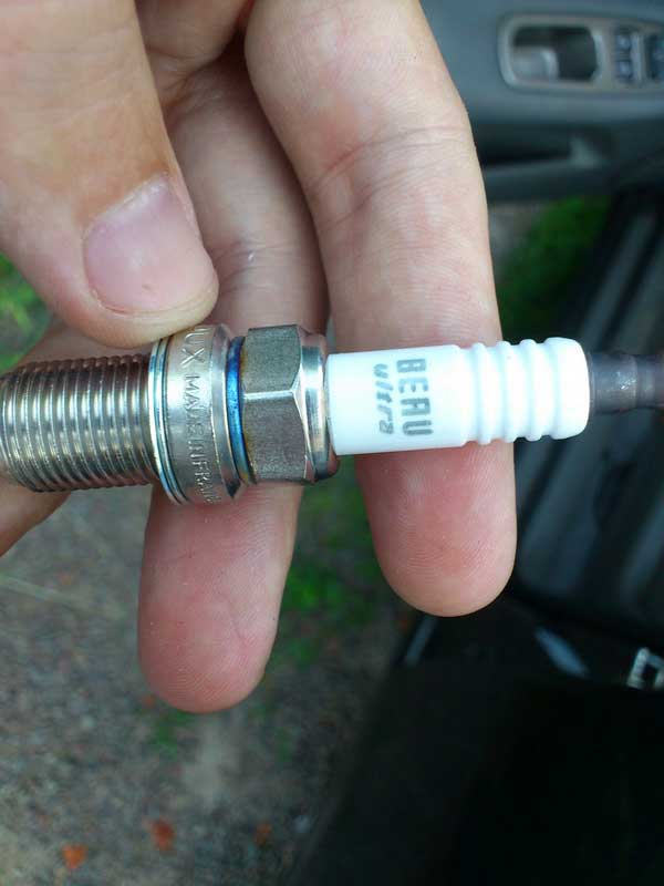

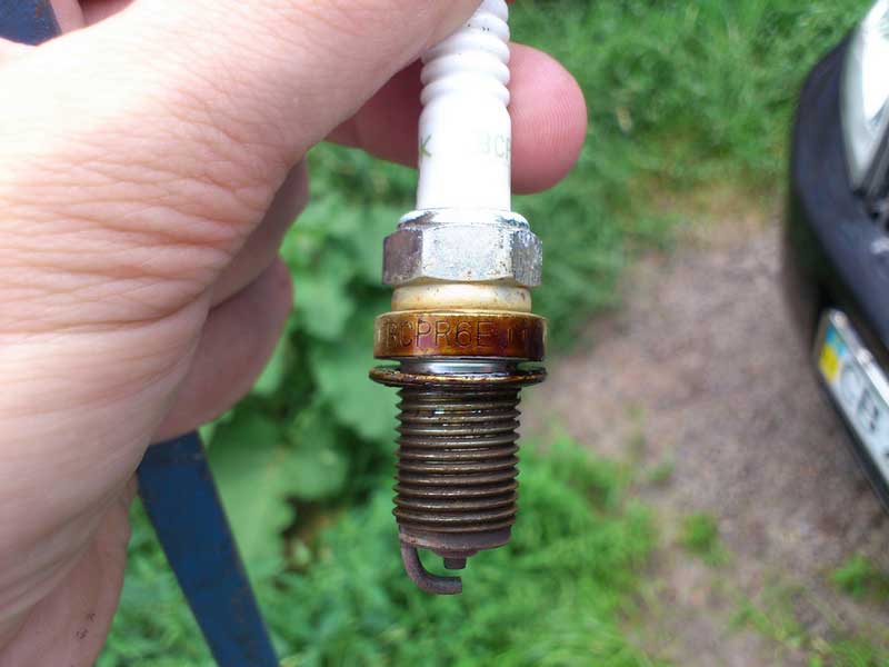

Вот недавно заменил свечи. Родные стояли НГК. Посоветовали поставить другие свечи (BERU) -производитель немец, на фото они есть. Такие же как и НГК, тока чуток дешевле. Пробег на новых свечах 2 тыс. км. полет нормальный. Да и старые свечи еще живы. Оставил их в резерв. На НГК машинка проехала примерно 37 тыс. есть небольшие капли масла на юбке свечи - надо поменять резиновые уплотнители. Машинка на газу. До того как поменял свечи загорался чек после 100-110 . После замены свечей чек перестал загораться.
