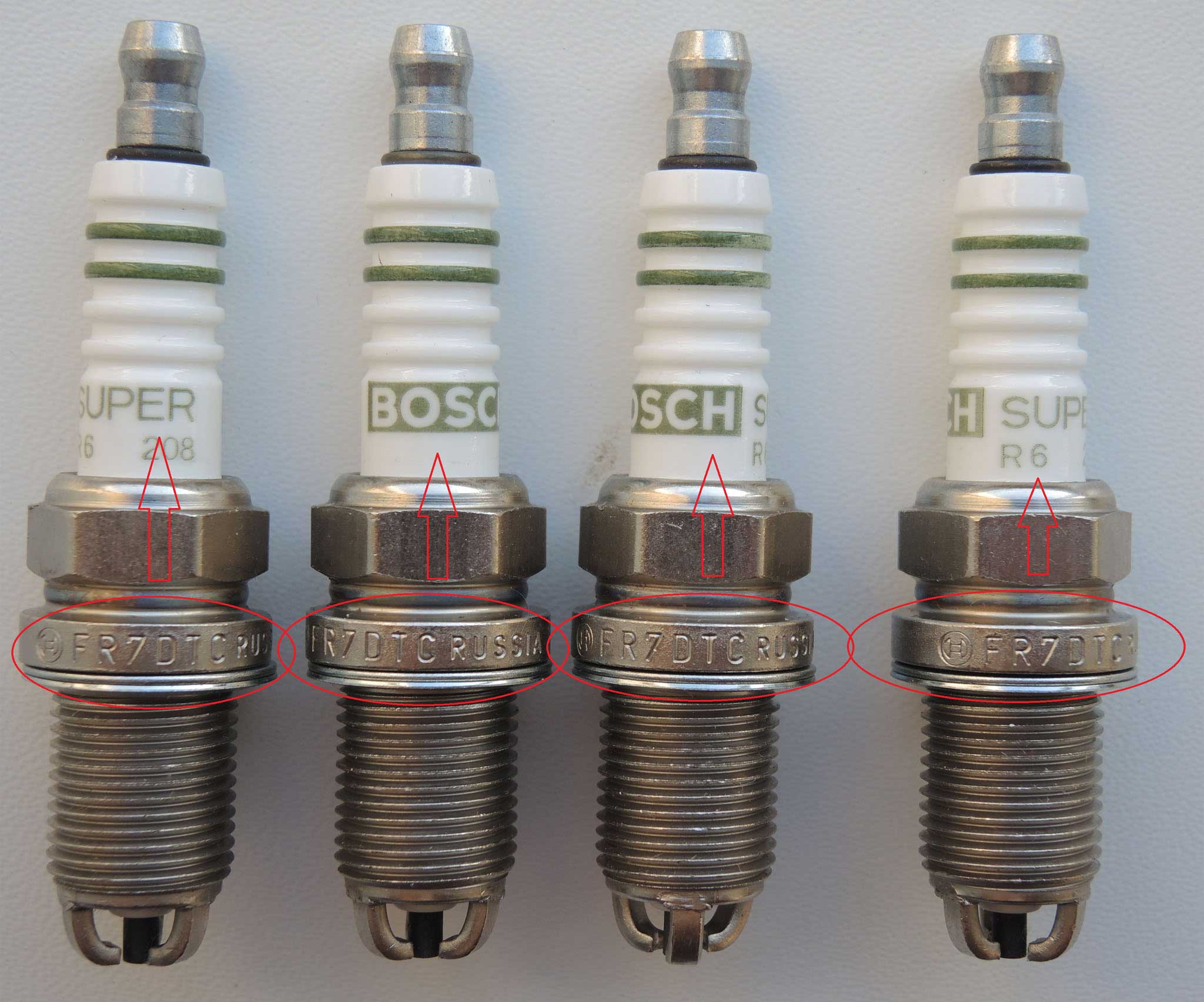

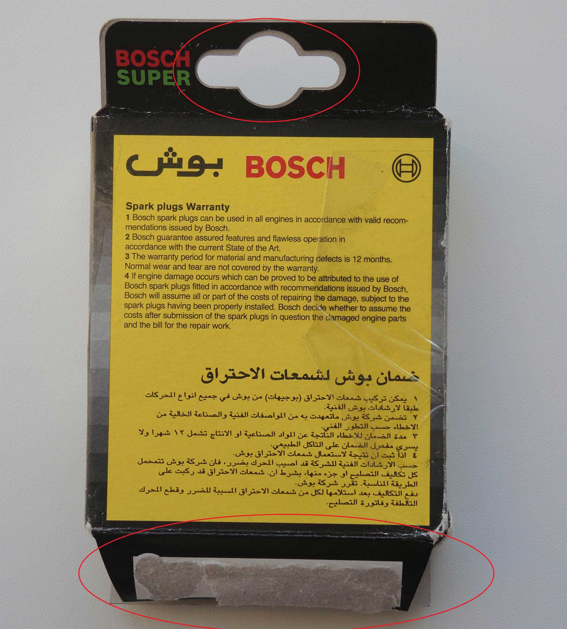

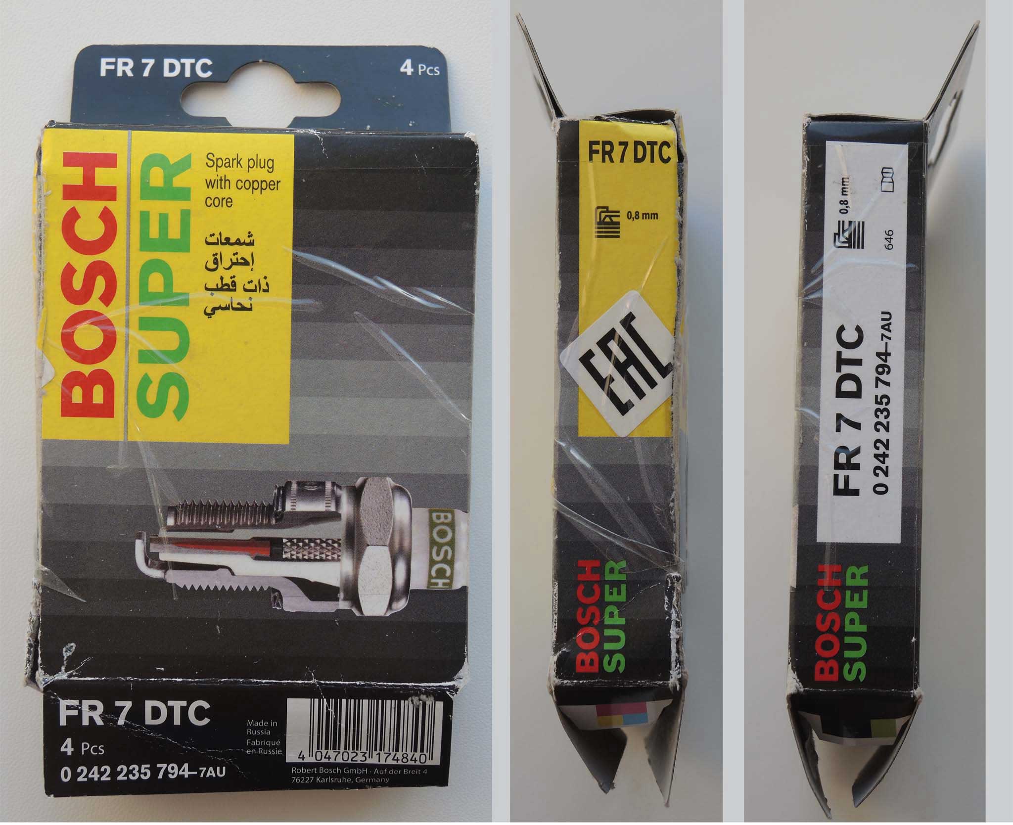

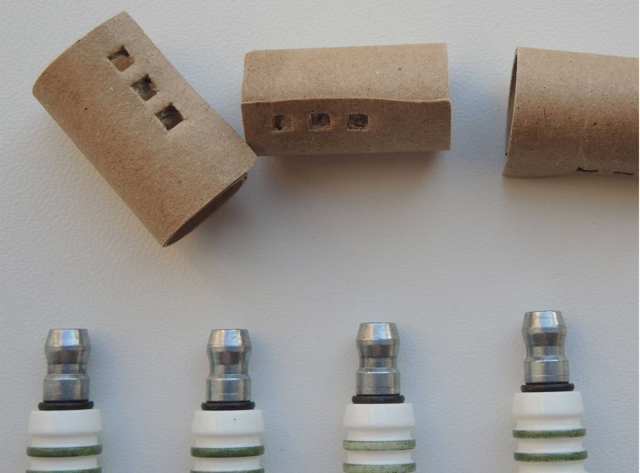

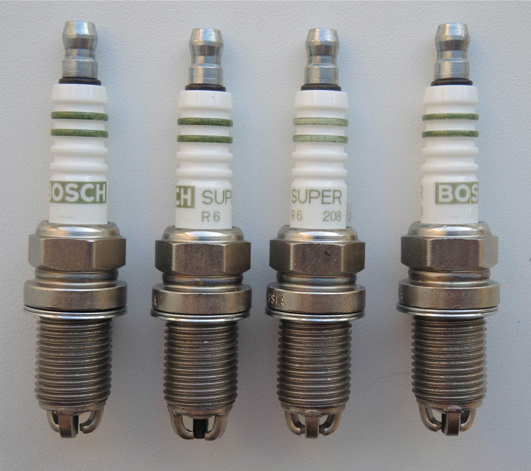

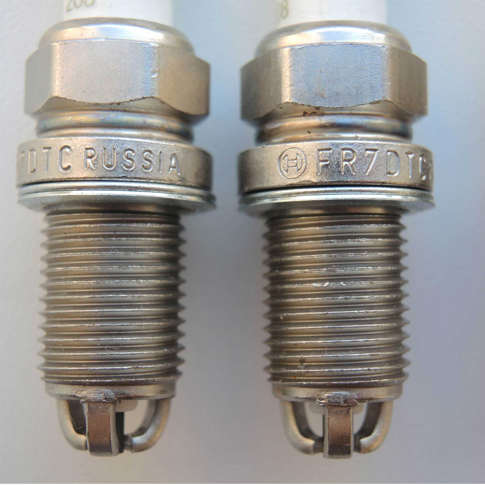

Вопрос к экспертам по свечам... Подделка или нет? смущает простая заклейка клапанов упаковки, неровности отверстия, разный штрих код на основной и штучной упаковке выбитый текст на гайке и изоляторе не совмещен, не повторяется. всегда в другом месте. есть такие картонки где изготовлено? по штриш коду Германия, написано Россия, также простая склейка клапанов упаковки

Ссылка на сообщение 22.07.2017 07:18
Вот это да-наши оригинальные свечи похоже начали делать в России.И номер 0242235794 бьётся.В Emex 140 р. за свечу.

Тартарен
Авто: Chery Tiggo 1,8
Сообщения: 1048
Ссылка на сообщение 22.07.2017 09:06
100% подделка.
