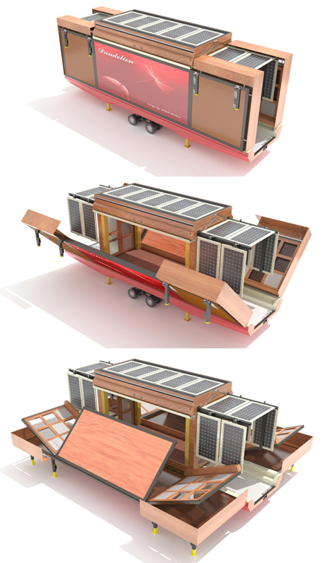

И да, а почему бы не выдвигать "верхнюю полку" в сторону "над входом"?
Тогда и козырек будет над входом.
Надо подумать. Как вариант можно вход сделать с торца. У меня нарисовано дышло с другой стороны,по идее в образовавшемся навесе не должно быть посторонних предметов. И тогда можно сделать вход там
turyst писал(а):
И еще нужно "ноги" сделать.
Думаю да,но не на этом этапе.Тем более что удобно чтобы конструкция была автономной и можно было пользоваться машиной отдельно

Сейчас посмотрел на фотку прицепа в твоем посте и пришла чумовая идея:
сделать стенки из роллетов, как в ларьках закрывающиеся проемы
Сквозняки замучают. Smile Там щели сплошные.
Вот, может такая "раскладка" тебе понравится. Smile
И маскировка и два этажа"!

turyst
Идея со вторым этажом крайне интересная. Yes

sheden, ага, мне тоже понравилась.
Плюс еще "антивандальная защита и маскировка под обычный фургон.

Все это хорошо, но куда мебель выносить будешь при трансформации?
Если посмотреть на рис. наверху страницы,то объем 130*130*300 в трансформации не участвует. Там мебель и проч.и хранить
Добавлено спустя 1 минуту 54 секунды:
turyst писал(а):
чем "спальный козырек" поднимать
Пока не знаю, можно например рычагом
Ага, увидел.
Т.е. у тебя грязные наружные (при перевозке) стены, становятся внутренними. Понятно.
И еще и второй кусок крыши съемный.
Слушай, а может просто сделать "универсальные" панели.
Перевозить их сложенными стопкой.
А потом просто собрать в домик.
Часть домика оставить готовой (ту, которая у тебя "130*130*300").
И а нее барахляндий и мебель.
А все остальные панели просто стопкой и закрепить.
При правильной конструкции креплений, ты его за 10 минут с перекуром состыкуешь.
И еще будет куда модернизировать и наращивать.
Вот, на твою идею похожий:
Мне еще вот эта идея нравится:
