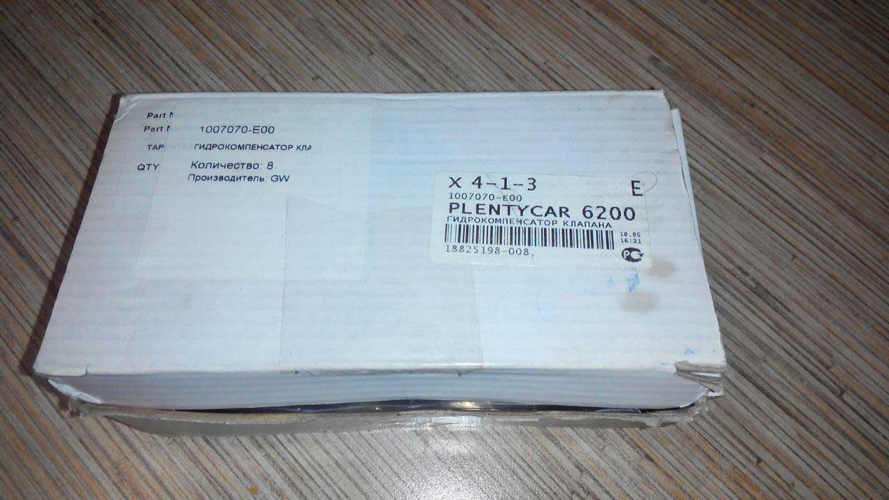

Приехали мои гидрики. Упаковка белого цвета, каждый запаян в пакет. На них есть маркировка Т1505. Что за фигня непонятно.

Вот мои гидрики. На 2-х фаска выбрана больше чем на остальных. Маркировки на них нет.
Добавлено спустя 1 минуту 24 секунды:
упакованы в пластиковую коробку
Добавлено спустя 27 секунд:
