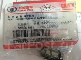

Попросил друга съездить в магазин ирито вскипятить на ул. Мытная и купить гидрики на 491 мотор.
В итоге он привез синюю 3д коробку с наклейкой ирито.
Это как понимать? Ирито впаривает левак? Дожили?

У кого-нибудь есть в загашнике 100% оригинальные грейтволовские гидрики?
Интересует какая маркировка на них нанесена
Заводские были с китайскими иероглифами и номером на самих гидриках.
Которые брал в ирито-с номером без иероглифов.

Вот номер и интересен)) иероглифы все равно не понимаю ))
Добавлено спустя 5 минут 28 секунд:
На этих:
Иероглифы
Значек CD как на коробке
Т40803

На драйве нашел записи Тапка ему поштучно прислали без коробки гидрики из ирито с таким же значком CD который напоминает овал с наклонной чертой. Он считает это оригиналом.

KiruxaSAR писал(а):
могли просто маркировку
не)) если только с производителем))
Добавлено спустя 22 минуты 45 секунд:
Если оригинал, то где упаковка с обозначениями GW?
типа такой
