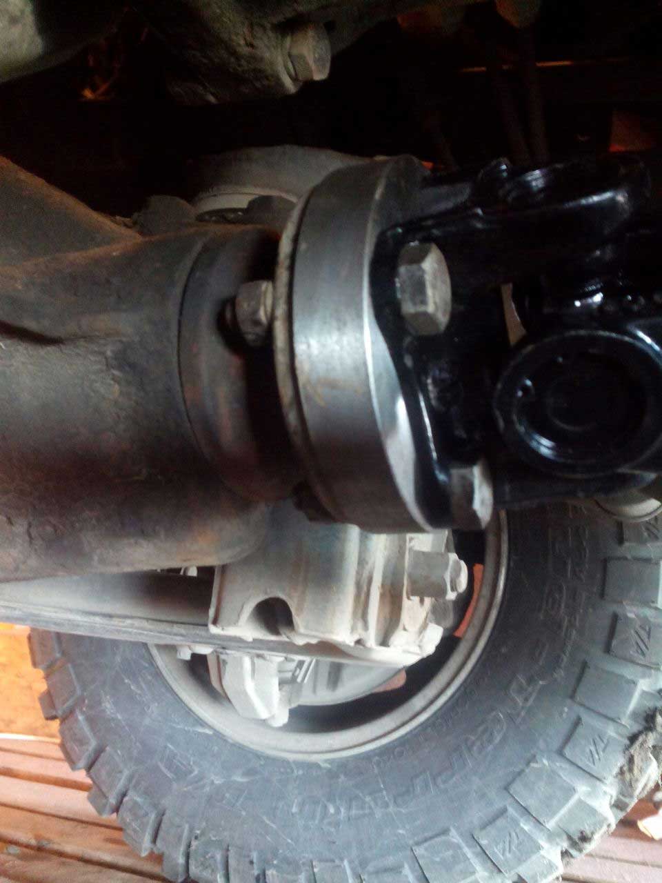

У сына Сева 05г.в китец с ЭРК,у меня Гжель,года два назад мы ему тупо заварили ГУК и вот он решился на замену(надоела не большая вибрация после 60км\ч,
сняли его и мой карданы,прикинули, гжлекардан короче и центровка переднего моста друга.В Еврокардане за переделку оъявили 15к.р. Кипили гжелекардан за 10к.р. и за пузырь сделали проставку между карданом и мостом толщиной 2см.
,может куму пригодится
