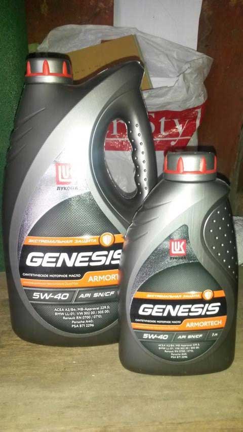

Я вот тоже хочу Лукойл залить. Купил синтетику Генезис 5W30. Уже проехал на своей машине 10 тысяч. А всего три месяца со дня покупки. Незаметно как-то набежало.

Ну вот-обратного хода нет Very Happy Взял сегодня на АЗС "Лукойл" пока цена не выросла.А-то как поднимут акциз и ещё дороже будет.За обе отдал 2101р.Посмотрим что такое "импортозамещение" XeXe
