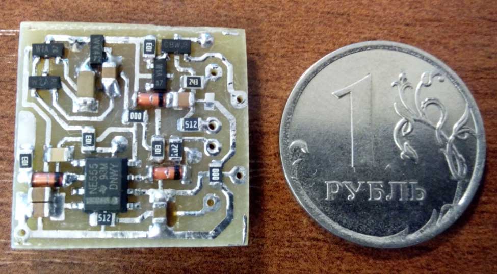

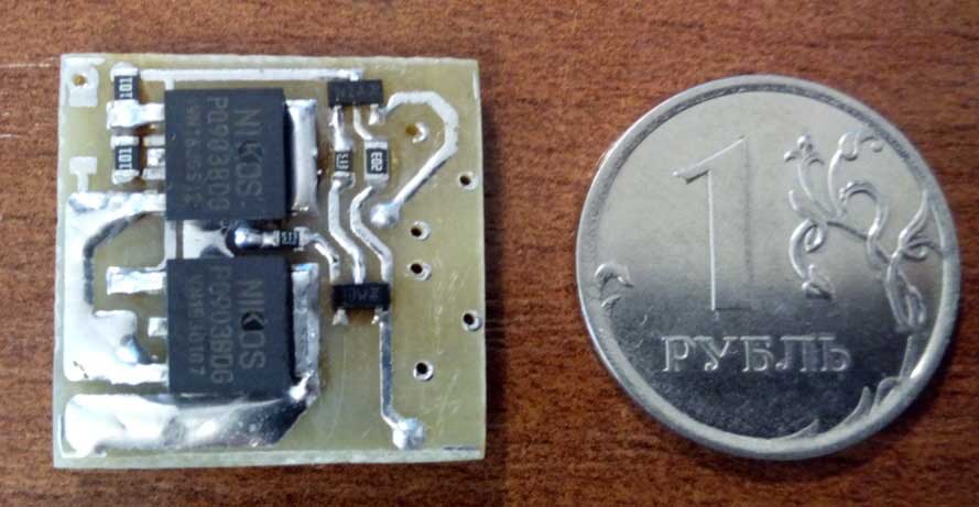

Инструкции не видел. Но нафига провода резать то? По идее выходной сигнал с блока надо подключить после реле дальнего на лампу, тогда и функции дальнего будут работать и ДХО, если не в курсе где это - смотри куда идет желтый провод от моей схемы. Smile
В данный момент делаем с другом свое ДХО (друг заразил идеей). сначала собирали на NE555 с некоторой обвязкой,
но в данный момент осваиваем Attiny13, более гибкая вещь и температурный диапазон выше. В идеале вообще резать ничего не надо будет и схема сама будет включаться при заведенном двигателе, на NE555 все выглядит так:
Это точно не для моего уровня)))

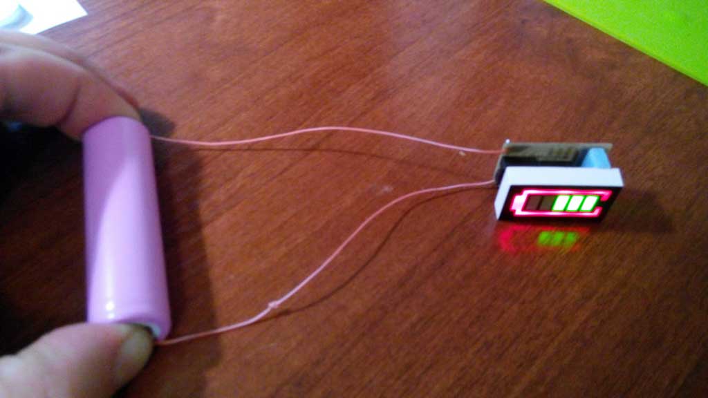

Если честно, очень лень в этом разбираться, в данный момент и так времени не хватает, изучаю программирование на С и микропроцессоры AVR, сегодня для разминки сделал индикатор заряда литиевой батарейки на микроконтроллере Attiny13:
Не скажи, сделать такую же не сможешь, а подключить сможет даже блондинка Wink
