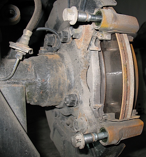

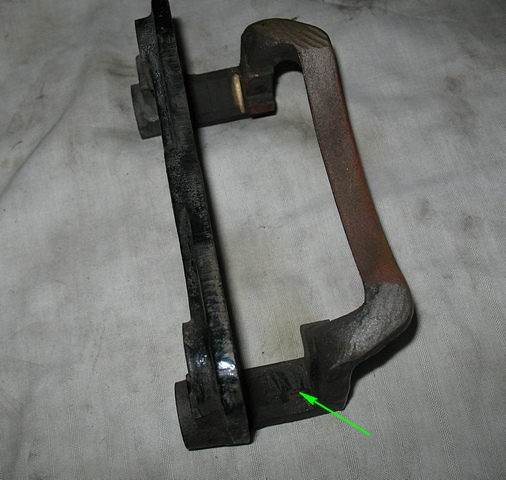

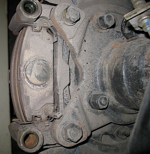

Итак отчёт. Выпресовывал поршень зад правый на машине. Вышел, потом суппорт открутил. Почистил, а поршень не лезет. Окалины выше сальника (в виде кольца) не давала войти. Почистил ржу в виде окалины, потом шлифанул и чудо, строго вертикально вошёл спокойно. И так поршни 41мм от Frenkin к нам подходят, номер на фото. Пыльник жёсткий есть Frenkin он бьётся как аналог нашему, номер на фото 241006. Ну и мягкий той же фирмы есть. Перехожу на перед. Как сделаю отпишусь.

241006 Frenkin на перед не подходит, думаю на зад пожет быть, не пробовал. На ховере h2 на перед они больше, так как поршня 42,8мм аналогов поршня не нашел в основном они на 4-5мм короче. .
