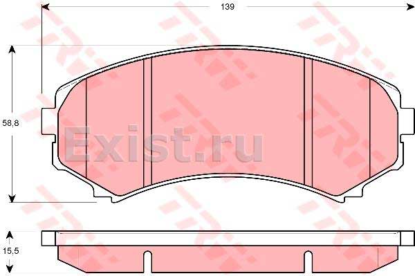

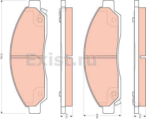

Симак писал(а):
Всем доброго Ховры.GDB 3246 Мицубиси колодки передние кто нибудь ставил? Подходят или нет?
Пользую сейчас передние колодки TRW GDB 3466, встали идеально, тормозят хорошо. А GDB 3246 это вообще не наш вариант! Не подходят они.
это 3246
это 3466
Симак
Авто: FAW Besturn X80 Люкс
Откуда: Тула
Сообщения: 238
Регистрация: 29.06.2014
Симак
Сообщения: 238
Ссылка на сообщение 03.03.2015 19:11
Благодарю за консультацию Yes ,уже померил.Не наш размерчик.
