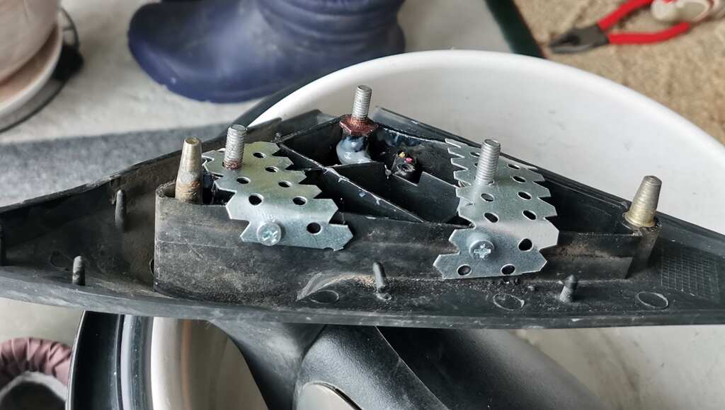

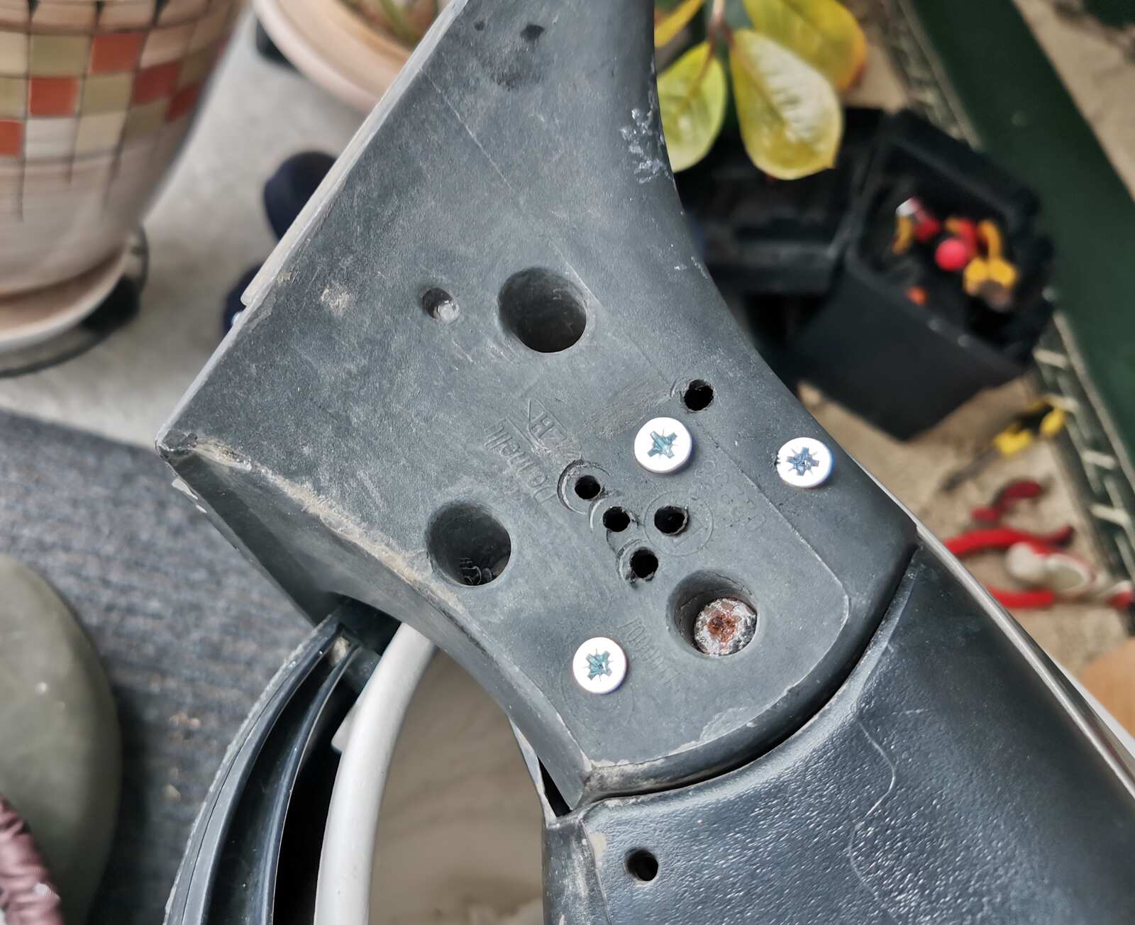

Было небольшое ДТП, оторвали мне левое зеркало. Ездит без него нельзя по правилам, да и правда не видно, если кто-то обогнать собирается.
Оторвались все пластмасски, в которые винты вкручиваются. Зеркало от базы оторвалось, которая крепится к двери, а она от треугольника, который на двери.
Посмотрел, решил на эпоксидку приклеить, но боялся, что оторвутся.
В результате быстро сделал так (см. фото)
Конечно, решение временное, пока новое зеркало не куплю.
Для больших саморезов, которые снизу вкручиваются, сверлил отверстия на 4 мм, они попадают в силуминовую площадку внутри крепления.
Металлическое полоски - для крепления профилей к стенкам, есть в любом строительном.
Вид снизу, опора прикручена тремя саморезами длиной, кажется, 50 мм.

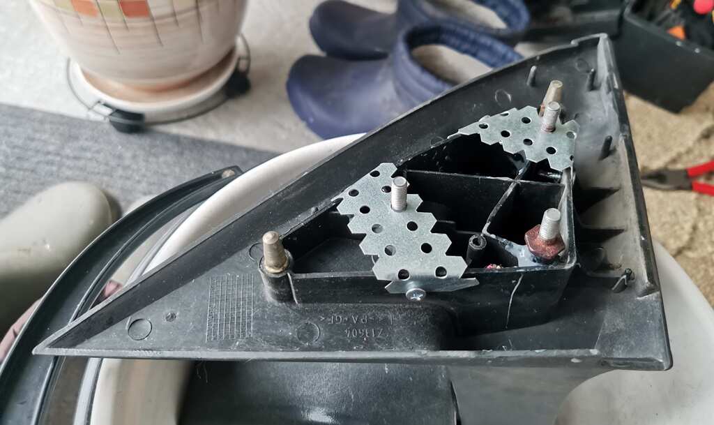

Это треугольник, который крепится к двери. От него отрываются пластмасски с винтами, которые приклеены и дополнительно прижаты металлическими полосками
Треугольный крепеж к двери, Вид с другой точки.

Ссылка на сообщение 07.03.2025 09:07
Главное, если временное решение перейдет в постоянное, чтобы вода под эту накладку снаружи не затекала, иначе через год там ржавчина Sad

Ссылка на сообщение 20.03.2025 19:56
Зеркало все равно собирался менять, у него из салона моторчики не работали. А пару месяцев назад и подогрев помер.
Так что куплю новое. Зато натренировался, заменю за 15 минут.
