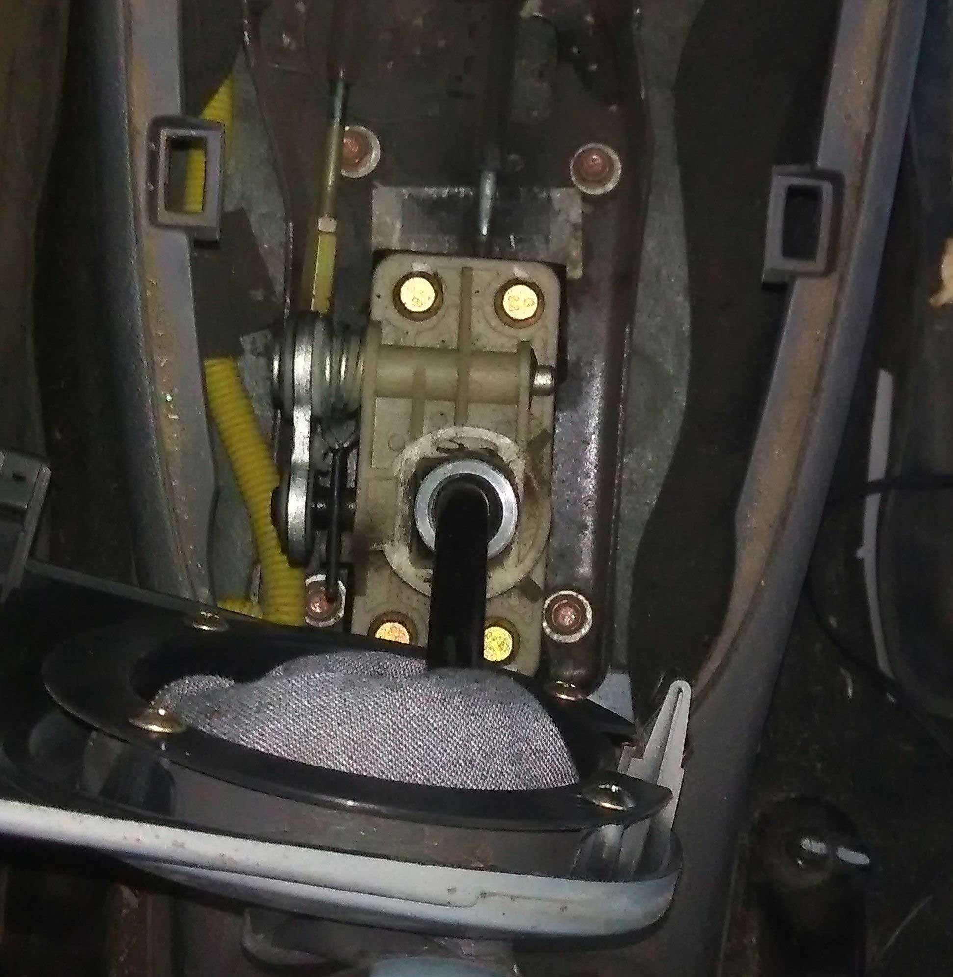

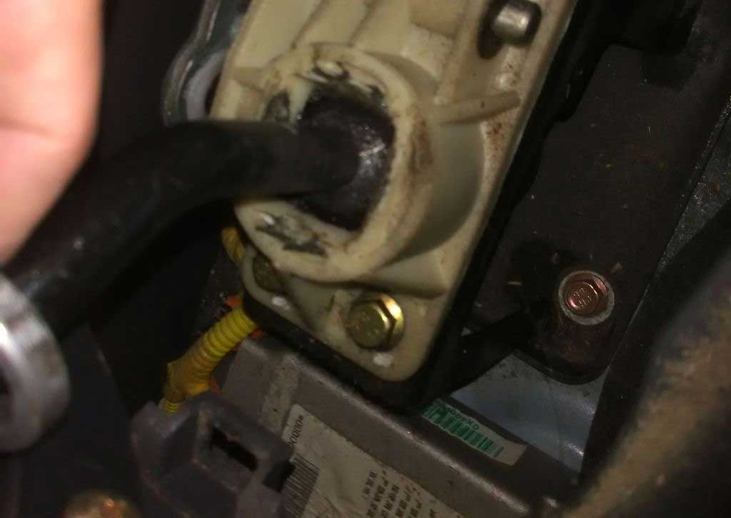

Ссылка на сообщение 30.07.2016 09:55
Чери Кимо 2008 года 118 тысяч пробег. Проблем с коробкой никогда не было, брал с салона. Поменял много чего из серьезного генератор сгорел пару лет назад, ну и вентилятор системы охлаждения тоже погорел (лужи в Ростове суровые в дожди), но коробку почему то не хотелось менять или ремонтировать))
Вот такая вот проблемка образовалась внезапно рано утром. Ни с того ни с сего стали не сразу включаться передачи причем все...думал что то серьезное, но на самом деле вот что получилось. На ручке коробки передач есть круглая гайка-фиксатор с резьбой, оказывается она просто раскрутилась и по ручке скатилась вниз, и попала в то самое место где ручка переключает передачи, проездил так блин два дня, и уже немного выработала эта гайка пластмассовую часть снизу ручки...Вот как то так блин... может у кого то было такое же...думаю будет полезно знать.
1. Слева и справа примерно в середине этой панели есть два фиксатора, поддел с помощью плоской отвертки.
2. Мои предположения подтвердились - увидел эту гайку (лежала в углублении).
3. Поднял и накрутил обратно на верхнюю часть ручки.
Может нужно было ее совсем убрать, но не стал.
Спасибо.
Возврат на место гайки
Подъем гайки
Открученная круглая гайка
Вот она - проблема) Открученная круглая гайка
