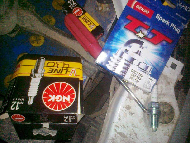

Свечи - теперь третью пробило. С надсвечником колдовал. Сейчас она на месте появления пробоя стала жестковатым)
Вчера купил и поставил другие свечи, которые были подобраны из книжки, которая была в магазине. Тут уже другая свеча фирмы NGK. И расстояние между электродами меньше, чем в теме пишут, но примерно такая, какая у меня была в стоковой свече. :-)

В магазине в книжке это было написано, но на двигатель 1,8, Астеко. На несколько машин, типа Черри Фора и др шли такие свечи, а расстояние у всех было стандартное. Разница с теми свечами, которые я поставил, была в том, что расстояние между электродами 0,7-0,8, а в начале темы люди доказывали, что там должно быть 1 мм. Но когда я снял стоковую свечу, купил измерительную планку и измерил расстояние между электродами, то там точно было меньше! Я писал об этом.
И если уж третью свечу пробивает, то очень возможно, что у моих свечей расстояние было больше, соответственно, сопротивление больше, и из-за этого пробой происходит чаще. Поэтому сейчас поставил эти свечи. Посмотрим, что дальше будет).
Замечу, новые свечи те, которые NGK и в желтой коробочке.
