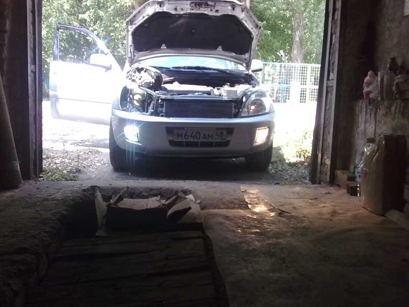

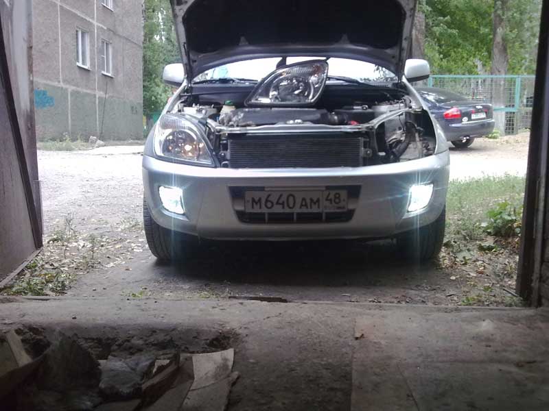

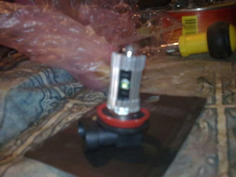

Высокий1980 писал(а):
что-то с такой маркировкой много ламп,какая именно,и цена ? http://avtomobilnye-lampy.ru/catalog/svetodiodnye-avtomobilnye-lampy-p21w--1156
Неделю назад сгорела лампа в ПТФ, искал по магазинам родная осваровская 570 руб, ноя искал светодиодную, по интернету нашел за 1130 за штуку и ждать 5 дней. решил съездить на авторынок нашел всего 2-х видов, купил за 500р. за пару.Маркировка не понятная, вернее ее совсем нет. За резкость извиняюсь телефон подвел.
Тут уже обе светодиодный
Слева светодиодная
А это сама лампа H8 25W
