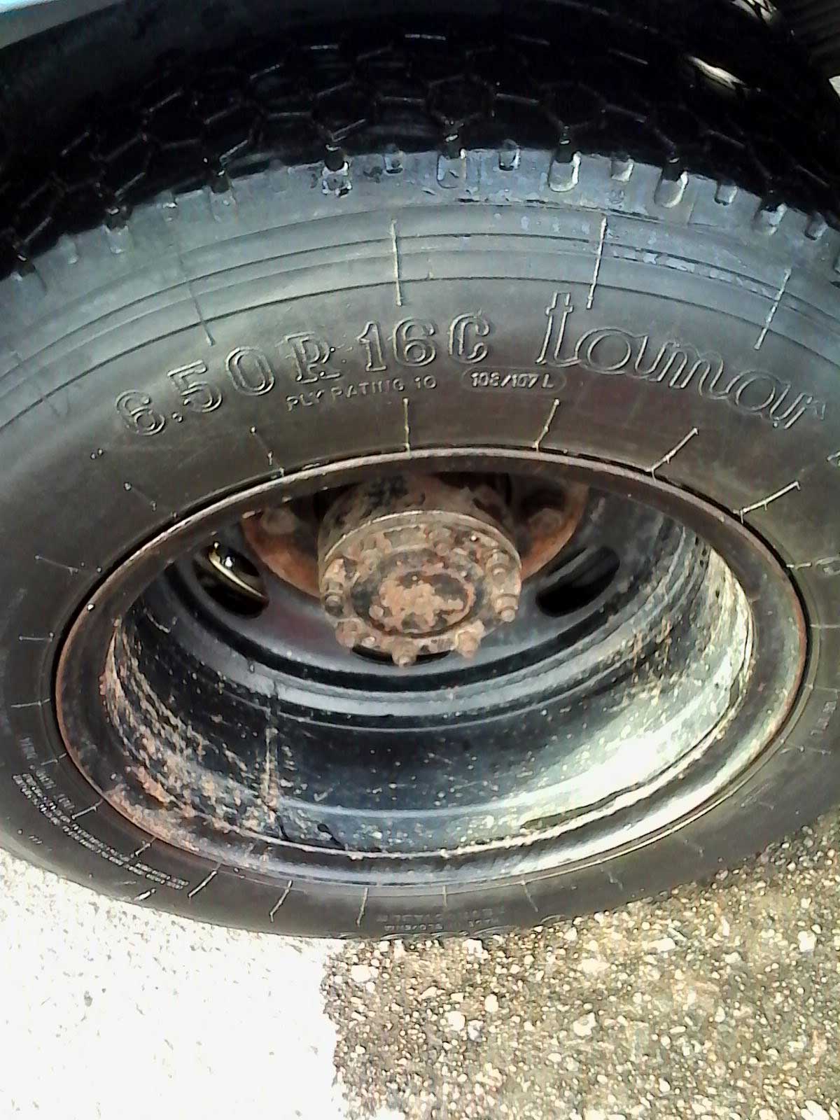

укравтодор писал(а):
ривет всем. резина sava таmаr всесезонка
А это,видимо,7.00R16С,высоковата будет!

Добрый вечер.В снега стараюсь не выежать вобще.в морозы и работы для меня очень мало. но где и попадал то шла уверено (хотя всегда думаю что это защет тихоходности )а по 7.00R16 на рисунке там нету маркировки.. С.. после16 она не грузовая. каркас не усилен.А скоко качаеш на задок 215 и если трет летом как греется сильно.
7.00 - это на рекламной картинке такой размер. А реально у укравтодора -вот его фото http://chinamobil.ru/bb/download.php?id=112468
