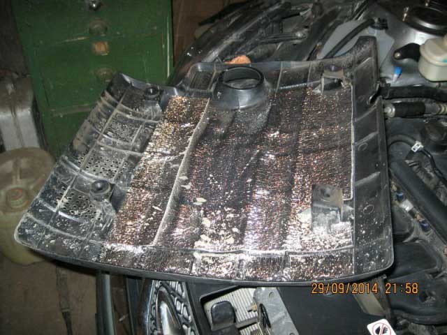

Обклеил давно уже крышку двигателя строительной шумкой, стало заметно тише !
а она не плавится там?

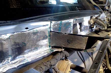

Вибро , а потом шумка под жабо
