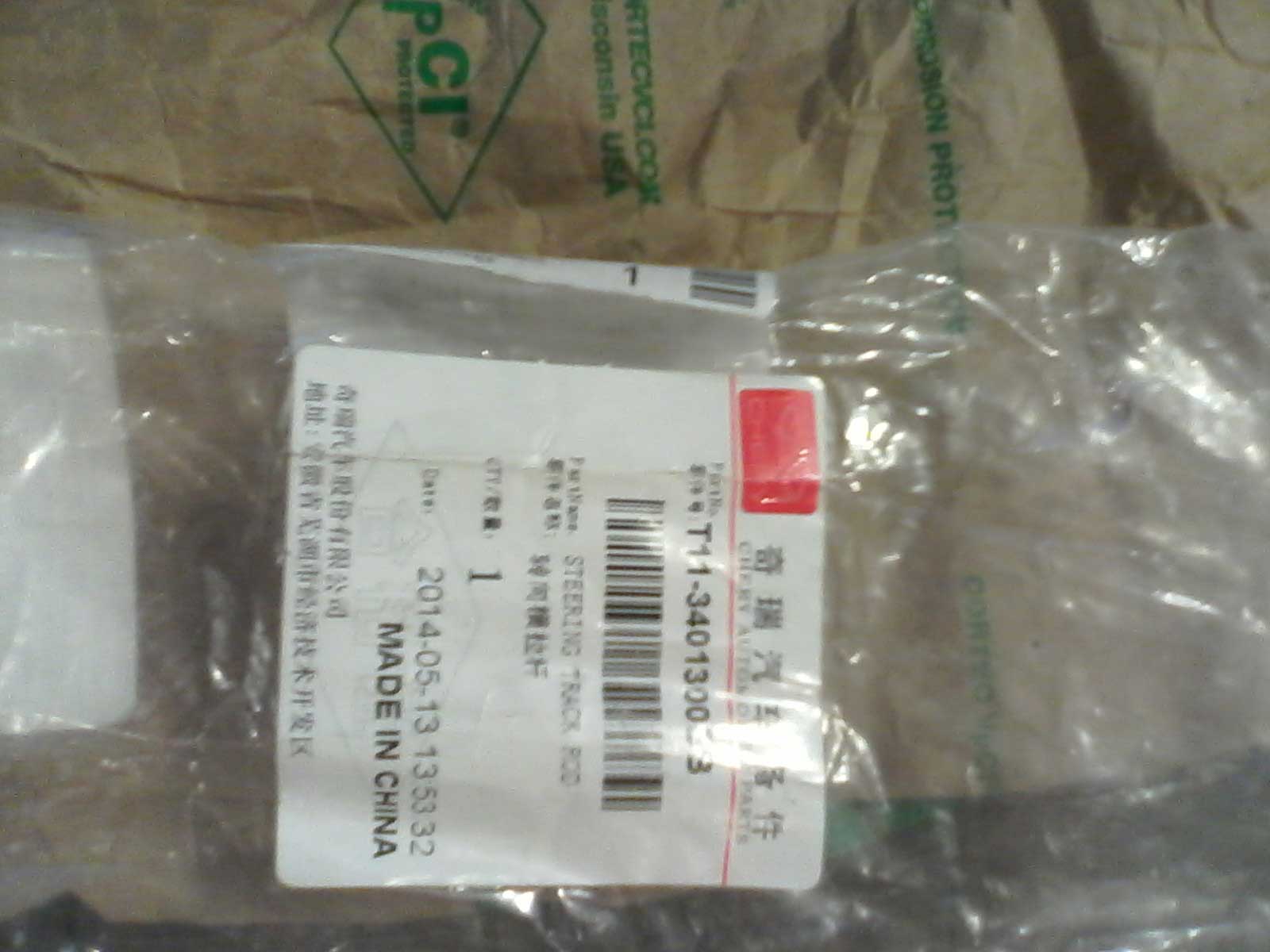

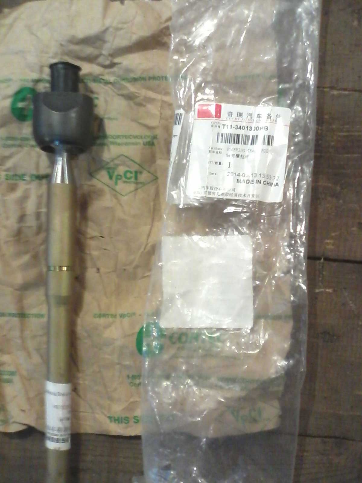

Добрались руки до рулевой тяги. Покупал вот такую T113401300BB 14мм
На вид один в один с оригиналом. Брал в автодоке за 850 по направлению chr. Дней 10 шла. Ничего сложного в замене нет. Подкинул смазки шрб. Тест драйв по щебеночной дороге и удовлетворение от проделанной работе Horosho .
