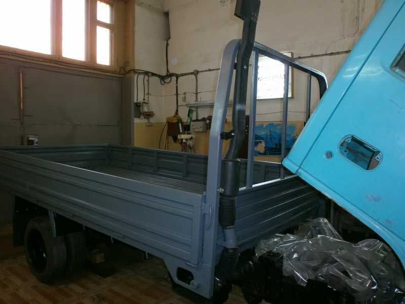

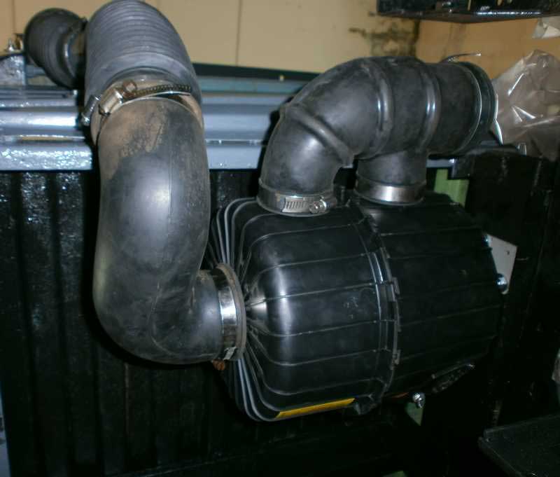

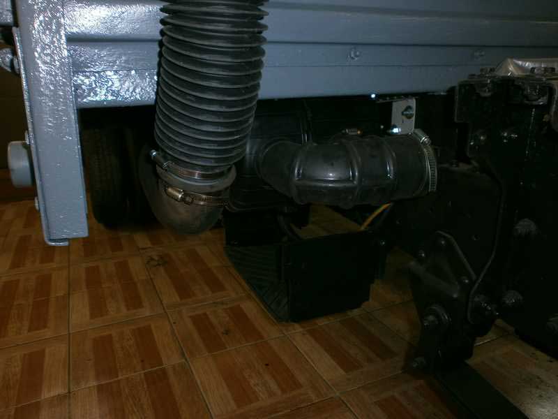

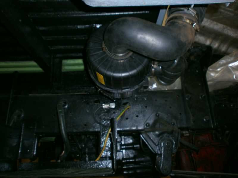

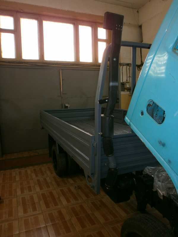

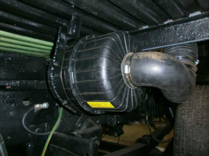

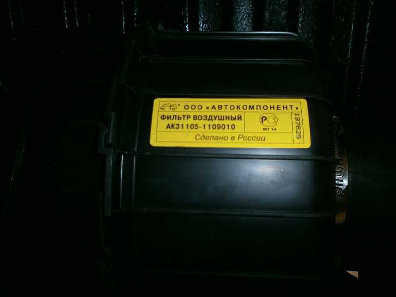

Ну и на закуску - как вариант расположения системы воздухозабора.... вместо сгнившего напрочь старого бачка.... Может, кто-то возьмёт на вооружение... Стоимость бачка в сборе с фильтром (пластик) - 630 руб. Плюс гофра для него разветвлённая. В данном случае воздухопоток изменён с точностью до наоборот, - фильтру всё равно, с какой стороны куда пропускать. К тому же - с учётом небольших неплотностей в балклажке (она разборная, разбирается на 2 половины сдвижением их относительно друг друга), - такая установка как дополнительная защита от засасывания пыли и воды, - в при ТАКОЙ установке водяная пыль и пыль обычная будут просто выдуваться идущим к коллектору воздухом через эти небольшие неплотности. Есть определённое преимущество....перед родной конструкцией. В такой конструкции внутри всегда будет сухо. Как видите, использованы все родные детали, и пара гофр резиновых от отечественных авто)))))))))))))))) Потрачен почти день, но оно тог стоит. Думаю, покупатель машины будет доволен. Может, я льщу себе, но исполнено, по-моему, очень достойно..))) Так что кому понравилась идея, тому и в магазин... и сверло с кронштейнами вам всем в помощь)))
Добавлено спустя 5 минут 22 секунды:
Шноркель
Добавлено спустя 1 минуту 21 секунду:
Общий видГофра самой баклаги пойдёт через длинную гофру на воздушный коллектор за стойкой опоры кабины....Родной фавовский угловой сегмент ставится под углом. Диаметры гофр и баклаги очень близки к нашим...Для крепления к днишу кузова изготовлена из толстой полосы металла гнутая вокруг (обнимающая) опора с приваренной втулкой, свозь которую болтом опора соединена с полом кузова.Вид снизу. С торца два кронштейна, собранных буквой П и прикрученных к раме кузова. В днище баклаги просверлены отверстия треугольником и баклага прикреплена к этой "П"...болтами на 8.Вид соединения половин баклаги и его модификация.Вроде неплохо... теперь можно браться за кабину))))
