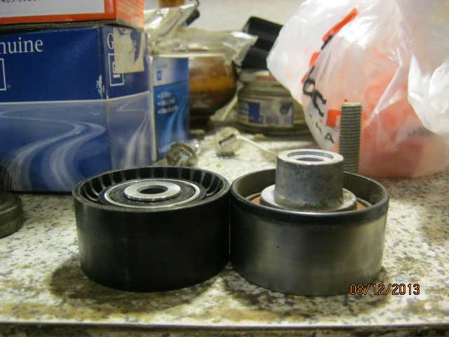

liginvalerii писал(а):
вопросы насчет ролика INA 532032110
Я ставил такой ролик, но у меня был "родной" ролик пластиковый, проставка съёмная. У вас "родной" ролик, похоже другого вида, выйти из положения можно выточив проставку и заменив болт крепления.
Если есть возможность, фото вашего ролика, и его маркировку.

Время было 22.00 поэтому было решено оставить старый. Ничего с него не списал но похоже что это 481H-1007070 хотя по виду у меня подобротней сделан. Как придет замена пропиленной нижней крышке ремня грм опять полезу в это хозяйство вот и посмотрю маркировку.

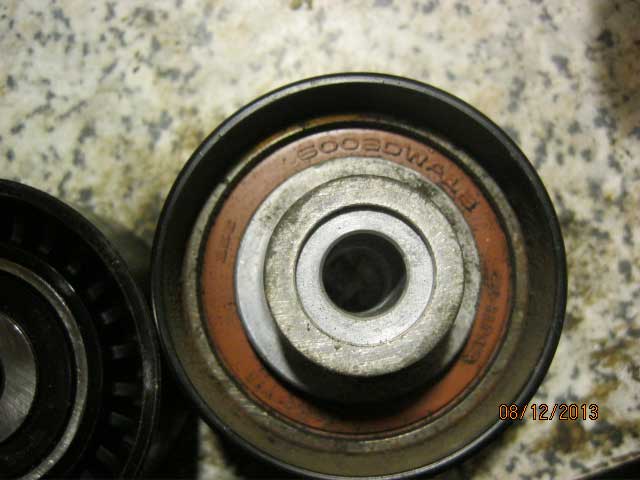

Маркировка ролика 6006dwa18. Не вытерпел, залез второй раз что бы сделать натяжку ремня с ослабленными шкивами. Только так и надо натягивать для равномерной натяжки. Когда все есть под рукой одному реально все сделать за 2-3 часа. Выкладываю фото ролика который так и не удалось поменять. Размер проставки высота - 15, диаметр - 22, центр под болт, болт желательно подлиньше на 5 мм.

Посмотри как выходят из положения приороводы- ролики у них те же http://www.priorovod.ru/showpost.php?p=681641&postcount=2245

liginvalerii
Там внутренний диаметр ролика одинаков, выход простой перепресовать центральную часть вместе с креплением

Дмитрий Кривошеин писал(а):
liginvalerii
По моему там подшипники совсем разные, тоже думал что нибудь там поменять местами, но конструкция совсем разная - побоялся остаться вообще без ролика. Думаю прикупить китайский оригинал и с него взять проставку, цена копеечная.
Посмотрел, не понял как обводной отнести от двигателя.

liginvalerii
Внутренний диаметр подшипника измерьте, если идетичный, то тип подшипника роли не играет и сломать там ничего невозможно. У меня перепресован натяжной ролик
Добавлено спустя 4 минуты 44 секунды:
liginvalerii
Кстатиесли присмотреться к вашим фото, то действительно не переделать. ссори ввел в заблуждение. Как вариант, заказать у токаря проствку нужной высоты
Когда брал комплект на СТО для замены ГРМ, механики целый консилиум устроили, где собиралась, год изготовления, объем двигателя, была ли замена ГРМ. В результате выдали для 2008г. Калининградской сборки двигатель 1.8: натяжной ролик старого образца, ремень 5299, обводной подшипник который слева на фото, но тяжелее родного раза в полтора, малый ролик оригинал.
