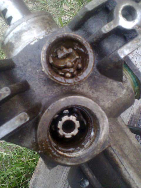

решился всётаки самолично разобраться в рулевой рейке, так как в нашей деревне не нашлось не кого кто бы осмыслил строение этого механизма,
в следствии дефектовки было выявленно

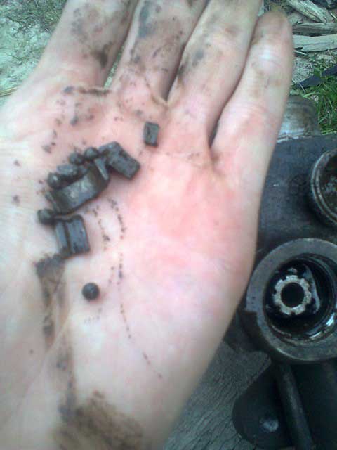

так же было выявленно что нижняя каретка подшибника расзнеслась на мелкие кусочки, что стало причиной гуляния подшибника по рулевой рейки и подклинивания руля при поворотах.
не кто не в курсе размеров нижнего подшибника червячного механизма, так как от него остались только мелкие частички из котторых трудно сообразить размеры подшибника

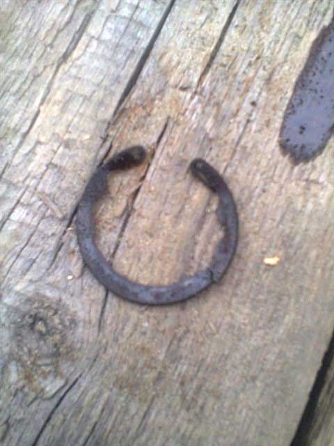

деформирован и выдавлен верхний сальник 19*35*5,5в следствии чего лопнуло стопорное кольцовот та самая каретка с подшибникамивсё что смог собрать.верхняя карета с подшибниками что под сальником верзнем, тоже частично покоцана
сначала начал пропускать верхний сальник, потом в конце концов лопнуло стопорное кольцо и выдавило сальник, а произошло все из за того что рассыпался нижний подшибник. проявилось это хрустами при повороте., потом руль перестал поворачиваться в левую сторону.

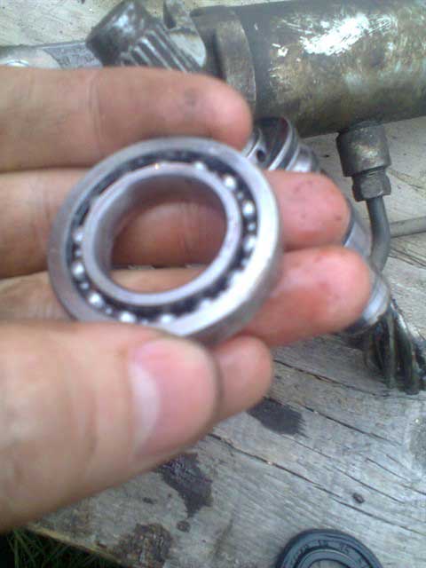

нижний подшибник подобрал japan nsk 8.09 6902D.
все промыл собрал в обратном порядке. пока работает и не чего не пропускает
