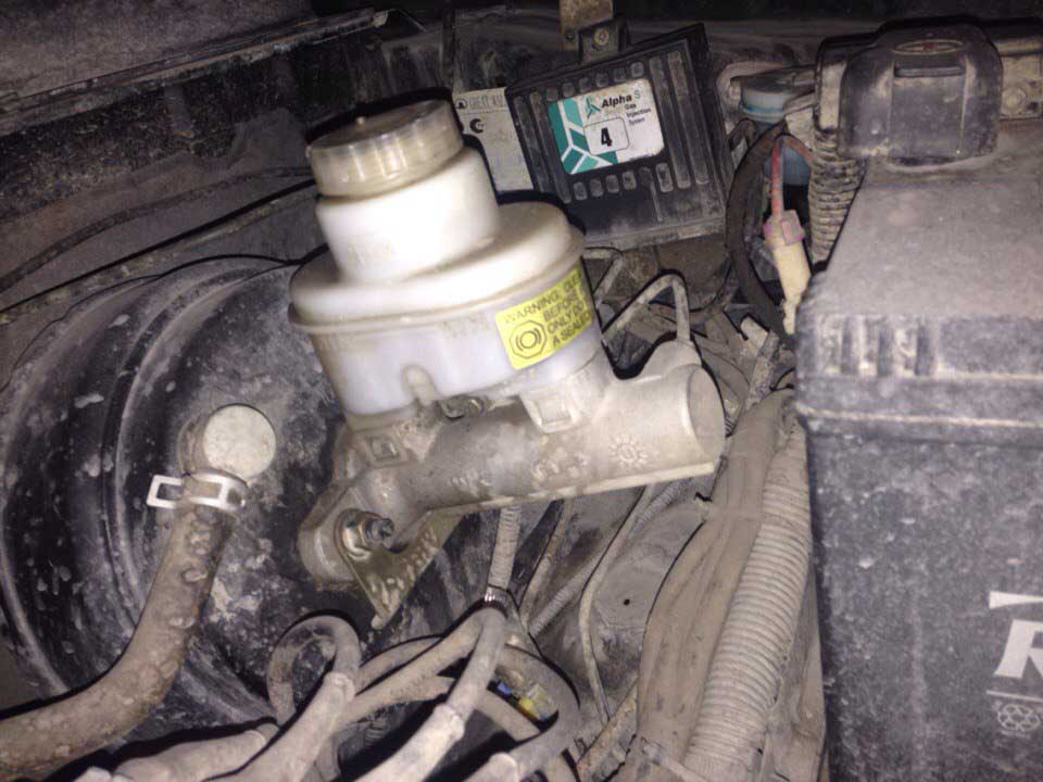

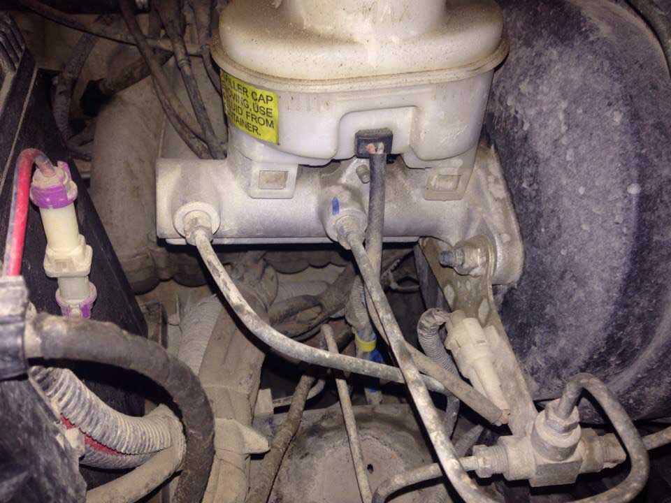

не кто не менял гтц или есть рем комплект? вингл 5, 2.2, без абс. уже два раза доливал тормозуху, думаю уже прокладки прохудились, пробег 120 000 км.
нарыл номер 3540120-P00, но цена космическая на новый (4500)
не кто не подскажет рем комплект 3505300-D01 спасет меня?
может есть аналоги гтц к нашей машине
на фото как бы видимые подтеки тормозухи
сергей deer
Авто: Great Wall Hover 4*4
Откуда: казань
Сообщения: 5550
Регистрация: 05.03.2009
сергей deer
Сообщения: 5550
Ссылка на сообщение 31.03.2016 07:10
Goblin888
Рабочие задние не мокнут?
Добавлено спустя 1 минуту 35 секунд:
Открути главный от вакуума и проверь сначала протечки.
