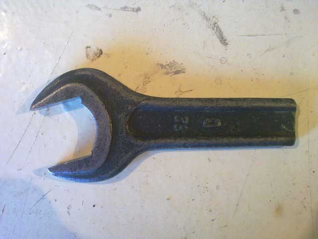

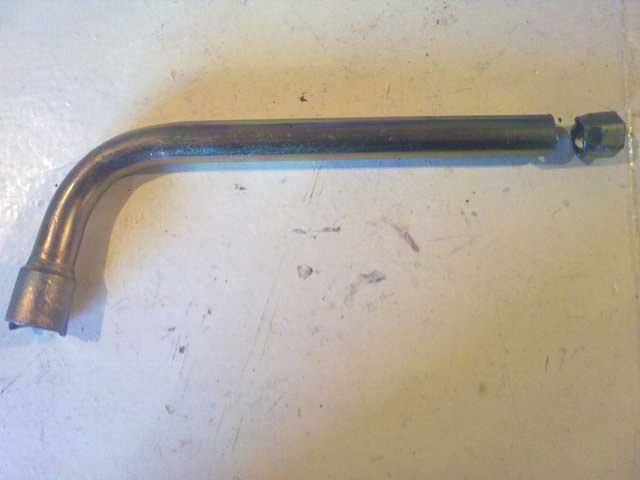

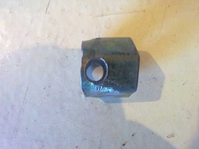

Так вот, что касается подтягивания самой рулевой рейки:
Болт-крышка у нас там на 23. Для ее отвинчивания не снимая подрамник, взял старый рожковый ключ на 22, расточил его болгаркой на 23 и перерезал на пополам т.к. сам ключ целиком одеть на болт не получается(нет места), а так одев на него трубу все откручивается, можно подлезть. Когда была откручена эта крышка, оказалось что там стоит подшипник и затягивается он гайкой на 16,- никакого шестигранника там нет, по крайней мере у меня. Гайку конечно дотянул почти на оборот до упора(при этом был замкнут руль что бы не проворачивалась рейка при затягивании гайки). Затягивал "спецключом" сделанным из родного эм-ковского болонника- там как раз шестигранник на 16. Я отрезал от него этот шестигранник, так что бы он влазил между гайкой рейки и подрамником, просверлил с одной стороны в нем отверстие, для продевания воротка, ну ним собственно и все затягивал. Все там больше делать было нечего. С другой стороны рейки была установлена точно такая же втулка, и так же зафиксирована. Что могу сказать из всего этого:
На все ушло около 8 часов времени с протачиванием на наждаке втулок, изготовлением ключей и работой. Результат классный. Ушел стук в рейке при заглушенном двигателе при покачивании руля, в движении руль стоит как влитой, нет ни каких лишних дребезжаний и т.п., ну и тишина на тех знакомых калдобинах, по которым ездил до этого. Единственное, чуть заметно изменился радиус при развороте при полном выворачивании руля, но это на столько малая разница, что к ней привык буквально сразу и сейчас вообще не замечаю. Что касается повортов и движения по прямой, разницы вообще замечено не было.
За то есть полная уверенность, что втулки всегда останутся на своем месте. Я доволен полностью полученным результатом. Может кому пригодится. Всем удачи на наших "дорогах". Smile

Потап можно фото твоих чудо инструментов ))

Ребят, я выложу фото чуть позже, просто сразу нечем было фотографировать. (Телефон с камерой у меня сдох- пока хожу с обычным) "Инструменты" в гараже, попробую чем ни будь сфоткать.

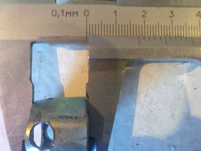

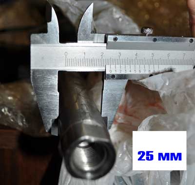

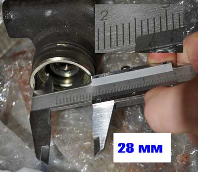

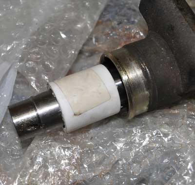

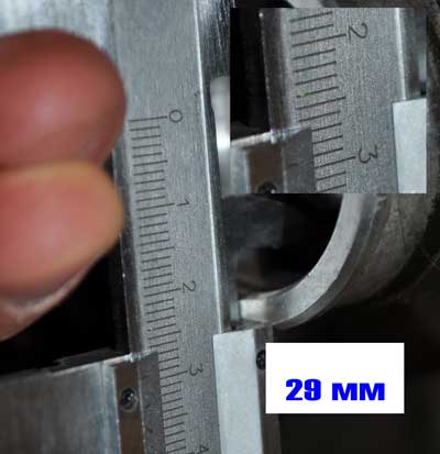

Замерил размеры!
Диаметр вала: 25 мм
Внутренний диаметр рейки: с одной стороны (где гайка) 28 мм с другой стороны 29 мм
Купил пластиковую муфту на 25.( внутренний диаметр 24 мм, внешний ~34,5 мм)
На вал она не залезла. Пришлось увеличить внутренний диаметр на 3 фото видно как она установлена на вал!
Думаю, что должно быть две втулки: одна внутренний - 26 мм, внешний 28 мм, вторая внутренний 26 мм, внешняя 29 мм.
Есть один вопрос: из какого материала должна быть эта втулка? Пластик, метал, резина?
Кому нужны ещё какие-нить размеры, пишите.

втулка должна крепко держать вал? Без люфта? Так? Я сделал на 26 и она немного люфтит.
замерил с одной стороны на сколько втулка должна заходить - там где стоит гайка на 23 мм (вал полностью вытащил в эту сторону).

Вот фото "инструментов", которыми делалась подтяжка рейки. Все делалось без ямы, т.к. ее просто нет, а делать надо- поэтому так и извращался. Соответственно подрамник тоже не снимался.
