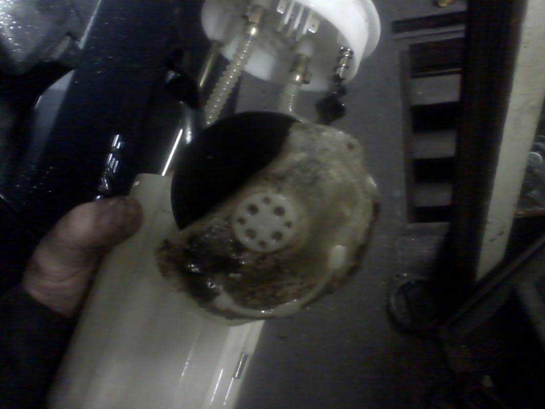

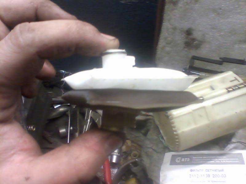

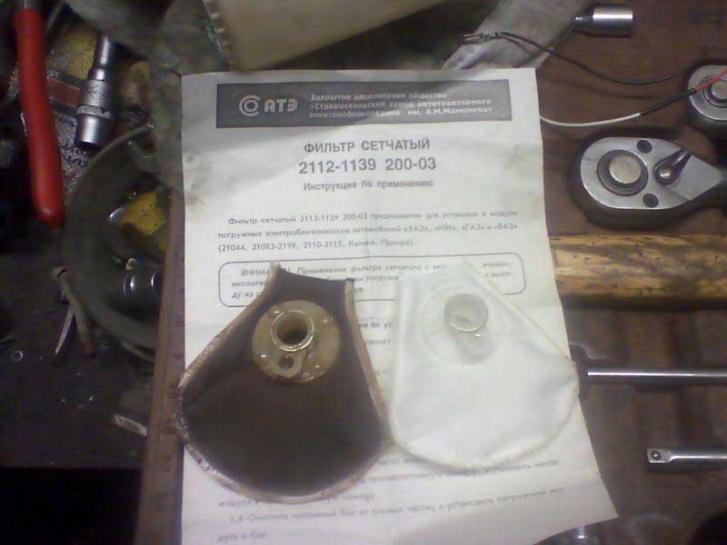

Ну вот дошла очередь поменять сеточку в баке и фильтр.
Мотор перестал набирать обороты в 2600 упирается и все.
это 120км\ч на пятой
В городе да и хрен с ним а на трассе при обгонах мало
сеточка в бак была куплена от нашей девятки инжекторной планировалось установить электро насос.
подошла один в один Very Happy
говна в баке нету а вот в стакане жопа
я после переделки мотора заправляюсь где попало. на то он и дизель
