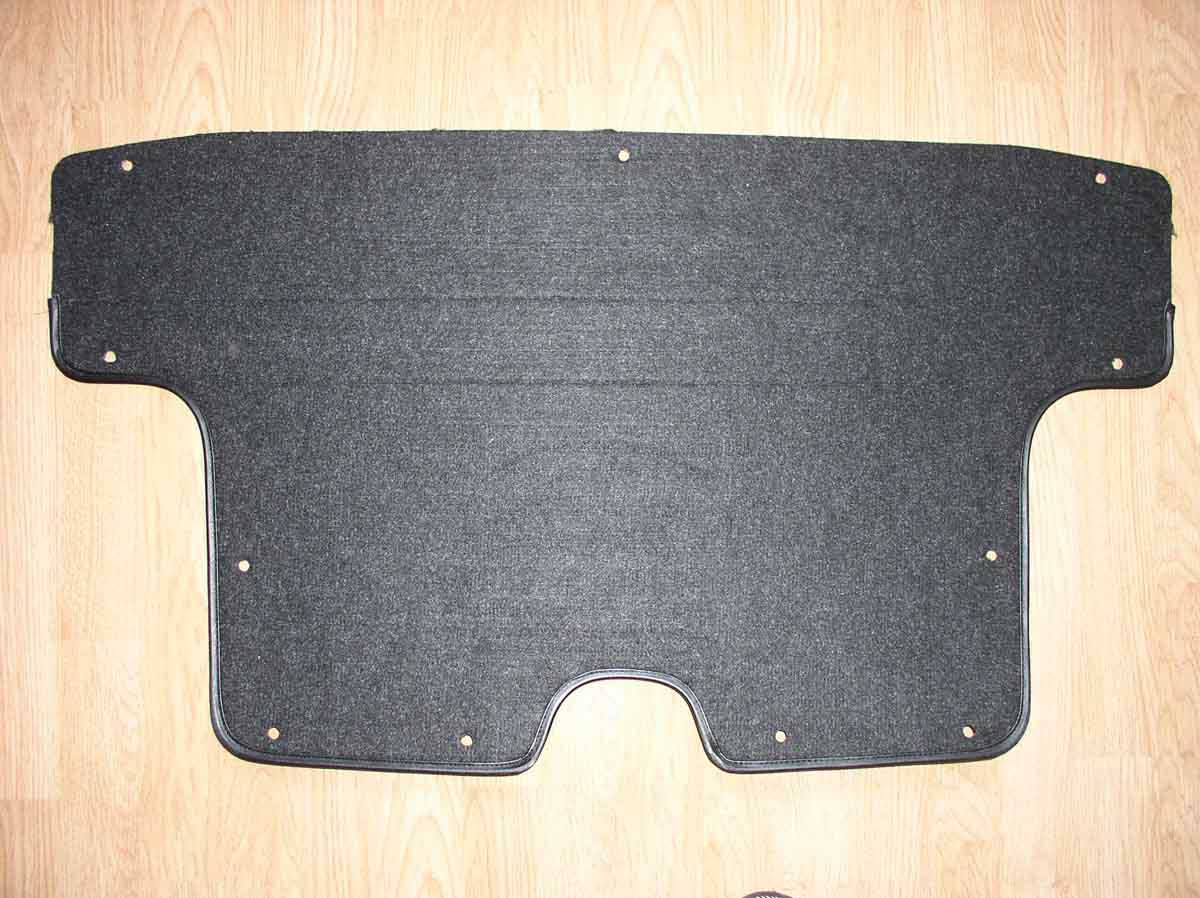

Получил в exist BYD (10241060-00) обивку крышки багажника, все подошло, но вот функцию поддержания положительной температуры в багажнике зимой, она вряд ли выполнит, тонкая и перекрывает процентов 60 поверхности крышки багажника, чисто декоративная штуковина.

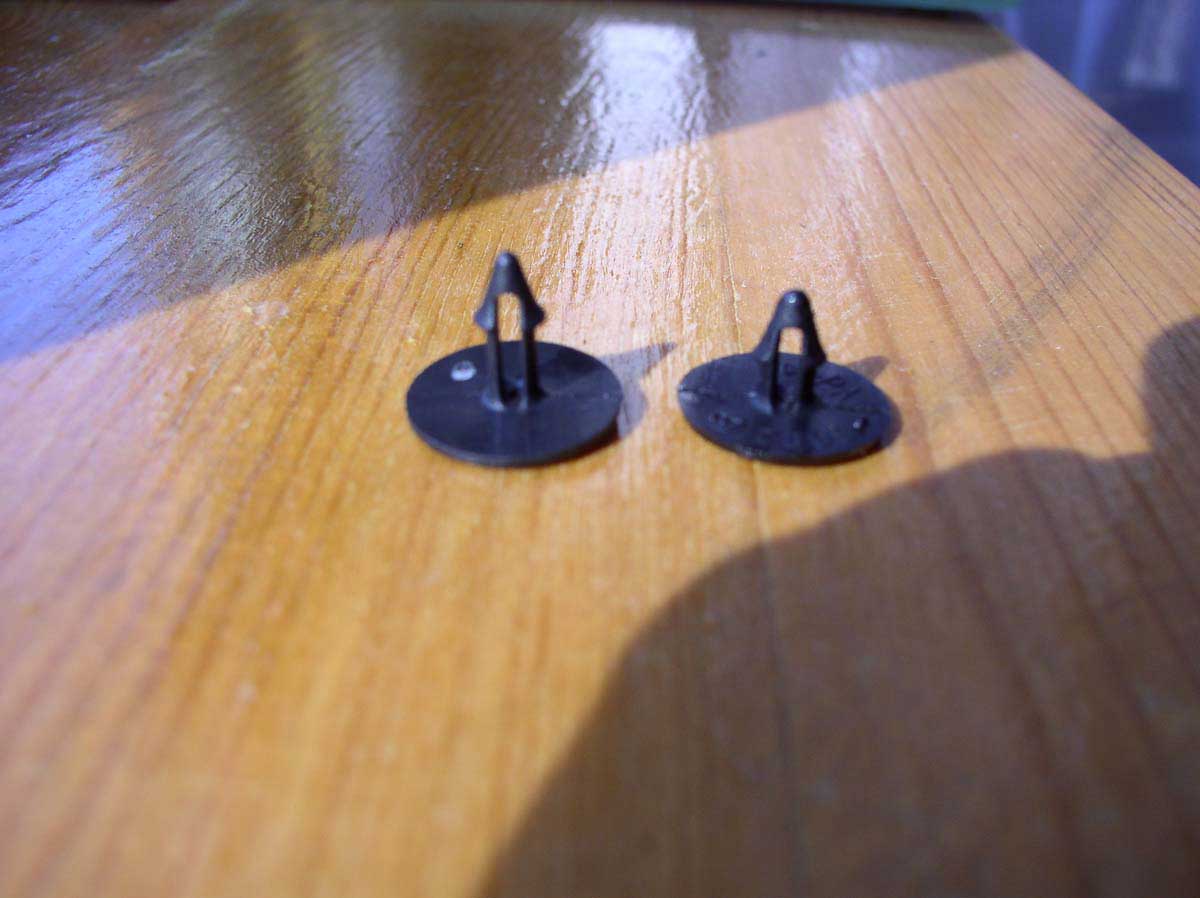

Vik 073 Замерил диамерт отверстий под клипсы, примерно 5 мм, завтра попробую поискать в магазинах подходящии от отечественных авто, закреплю обивку к крышке багажника и выпожу фото. А вот к капоту, я думаю нужна обивка из другого материала (не из войлока), ведь на нее в сырую погоду будет поподать грязь о колес и ее нужно будет смывать.

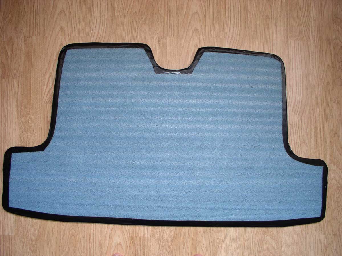

Vik 073 Купил клипсы по 11 штук от ВАЗ 06 (длина штырька 10 мм – 50 коп.) и ВАЗ 10 (длина штырька 14 мм- 1 руб.) для капота, от десятки подошли лучше, потому с обратной стороны наклеил дополнительно подложку под ламинат пенополиэтилен для лучшей термоизоляции и обивка к крышке багажника стала толще. Отверстий в крышке оказалось 9,а а в обивке 11, сверлить не буду, и так держится.

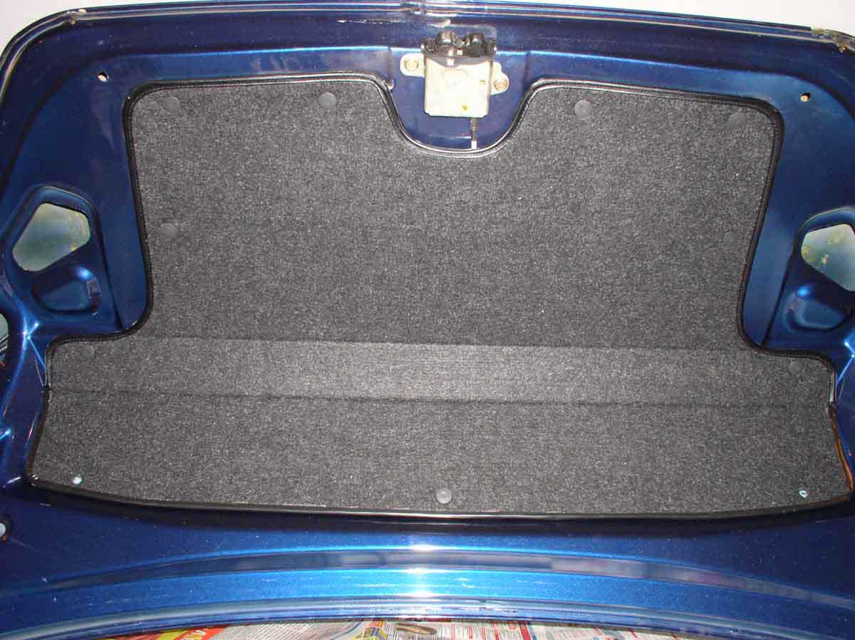

Фото обивки на крышке багажника

Мда, какая то она маленькая, я думал она всё покроет...
