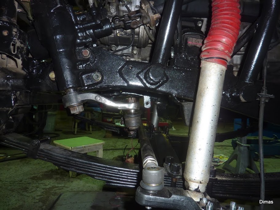

Решил поменять рулевой редуктор .Деталь от тойота оказалась немного не такого размера как китайская .Просто так лезть не хочет .упирается в кронштейн передней опоры кузова.
Dimas
Авто: Great Wall Deer G3
Откуда: Красноярск
Сообщения: 1461
Регистрация: 04.09.2007
Возраст: 61
Dimas
Сообщения: 1461
Ссылка на сообщение 06.03.2012 17:41
Запихал XeXe

Dimas писал(а):
Запихал XeXe
Вроде нормально встал, да и тяга ровно идёт.
Dimas есть пара вопросов.
Какой диаметр у U образного крепления передних амортизаторв?
Почему при переделки на рессоры передние крепления варятся не на раму а на дополнительную поперечину? И на сколько выше от стандарта становится морда?

Ссылка на сообщение 07.03.2012 05:23
Антуан
Крепления амортов из трубы 40мм .
Можно приварить и на раму крепления рессор ноесть большая вероятность попадания рулевых тяг в раму.Вот тема http://www.yotatech.com/f152/87-4runner-low-sas-217479/
Рядом с лифтом 2"

Dimas писал(а):
Рядом с лифтом 2"
Да уж, не кисло XeXe Я не очень то хочу так свой задирать.
Если я правильно понял то поперечина варится для того чтобы тяга не упиралась в раму, так как профиль рамы в передней части у наших машин и мостового хайлюкса несколько различается, так?
