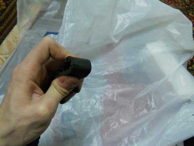

Ссылка на сообщение 28.01.2012 01:36
вот такой стал весь ремень ГРМ, типо оригинал который через 30 000 км.
Добавлено спустя 16 минут 57 секунд:
и такой он весь изнутри
Contitech CT729.

Wolf RanG писал(а):
Contitech CT729.
Ты, типа, рекомендуешь или не рекомендуешь? У меня у самого такой. Вот теперь очкую)))

ИгорьБ писал(а):
Wolf RanG писал(а):
Contitech CT729.
Скорее уточняю,у самого такой только правда в коробочке.

Уж сколько раз твердили - не ставьте Conti......
Скорее ставь его. Будим очковать вместе))) Friend

Wolf RanG писал(а):
а ролик родной пойдет
Я в дальнейшем буду ставить только родные ролики. Писал я раньше. Через 60тыщ родной ролик выглядит как новый , не люфтит, не скрипит. Неоригинальные ролики выглядят гораздо хуже.
Главное чтобы это был именно оригинальный ролик....а уж сколько сейчас подделок....привозят свою з/ч в сервис, а ролик уже изначально с таким люфтом ApStenu
Добавлено спустя 1 минуту:
У меня уже скоро коллекция соберется из подделок которые продают клиентам.

Ссылка на сообщение 29.01.2012 13:50
Wolf RanG писал(а):
Contitech CT729.
если ты имеешь ввиду то это я заказывал себе оригинал. а не конти.
ролик всегда заказываю оригинал. а вот с ремнём теперь рисковать не буду.

Goblin888 писал(а):
Wolf RanG писал(а):
Contitech CT729.
Странно как люди на родных откатывают более 50 тыс.км,сам летом собираюсь менять пробег к полтинику подходит.

Wolf RanG
Вот сам этому удивляюсь. Very Happy Откатал на родном 60 тыс. км, а потом прочитав форум меняю через 40, причем ремень Дайко, на мой взгляд отрабатывает на твердую пятерочку (за исключением последнего, в одном месте разрыв корда), а вот к качеству натяжных роликов все таки притензии более чем. Crazy Один чуть ли не клинил, а второй просто шумел. Нынче поставил японский аналог (номерок не записал, прошу не пинатьIzvini ) посмотрим как отходит.

Откатал два оригинальных ремня по 50тыс км.При тщательном осмотре на вид как новые. Ролики также прилично выглядели с допустимым люфтом.

Я не пойму причем Contitech CT729, на фото типа оригинал, тоесть откровенная подделка оригинала, а сам оригинал почти в два раза дороже даже коника и ходит отлично, вот купить его это рулетка так как с подделкой кроме цены их ничего не различает, а Contitech CT729 у меня уже почти 30000км прошел причем в агресивном стиле вождения, единственно ролик оригинал еще стоит. Тоже имело место после первых 30000 решил перестраховаться и поменял ремень ГРМ, ручейковый и ГУРа и ролик ГРМ,ставил типо оригинала сначало, после 8000 км ручейковый повысыпался, ГРМ и ГУРа были в трещинах, а ролик как погримушка торохтел если его по болтать, а родной даже не шелохнулся при попытке пошатать, я его сохранил на всякий случай - вот такой, и крутился нормально, я его промыл и добавил дорогой спец смазки в подшипник, и поставил обратно с ремнем Contitech CT729, пока все гуд, следующий ролик будет или SWAG или LEMFERDER,хоть и дорогие цена пофиг, главное последствий что бы избежать,а ремень Contitech CT729,он рулит если не подделка конечно, ведь сей час подделать что угодно могут!
