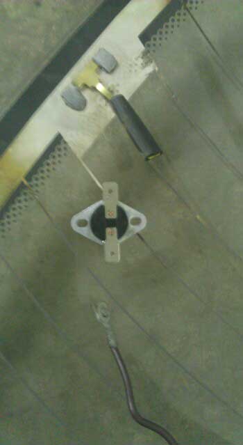

дауж с этими стёклами писец какойто сам пытался внести какие нибуть новшества ни чего не помогает к нам в сервис две м11(хеч) обрашались у обоих блок выгорел по гарантии поменяли проводку и стёкла надо менять по гарантии нам с чери уже 3 штуки наверное отправили и всё не те, стекла также калятся и проводка горит, ждем у моря погоды.

хочу добавить у кого гарантия кончилась а проблема осталась, есть вариант попробовать поставить на стекло тепловое реле, подключал пробовал вроде работает, но на гарантийные авто такое не поставить

на моём опыте проблема с перегревом стекла только у хеч ито гдето из первых седаны такой болячкой не болели, но предохранители менять и колодку усиливать приходилось, всё на чесном слове держится

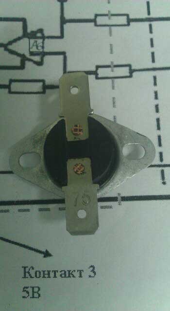

реле тепловое продаётся в магазинах радиотоваров служит для контроля за температурой в нагревательных приборах при нагреве допустим 70 градусов размыкает цепь а при остывании примерно на10 опять замыкает, вот оно нам и нужно просто есть реле обратного действия. устанавливается на стекло термостойким клеем либо холодной сваркой на самое накаляемое место там как раз накладки провода закрывают выкладываю фото правда стекло не м11 просто для наглядности
Добавлено спустя 1 минуту 3 секунды:
вид2

примерная схема установки на стекло и в цепь
Добавлено спустя 1 минуту 20 секунд:
реле градусов на 65-60 будет самое то Horosho

стекло, при реле более низкой температуры плохо отогреваться будет я так думаю может ошибаюсь, испытания проводил в боксе. Удачи
Добавлено спустя 6 минут 31 секунду:
проверял на 75 на фото, провода нагревались до допустимых пределов, но участки проблемные на стекле всё равно бы хотелось немножко похолоднее сделать так-что 60 наверное будет самое то Horosho
