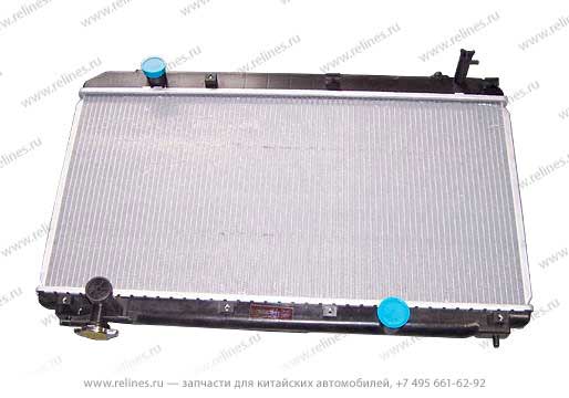

monogramm писал(а):
Если кому надо - напишите - я нарисую схему чем различаются выходы патрубков, может кому пригодится
такой радиатор?

коляколя писал(а):
такой радиатор?
да, такой. Надо было ставить Termal 301021H CHERY TIGGO (T11) а не 301016Н
