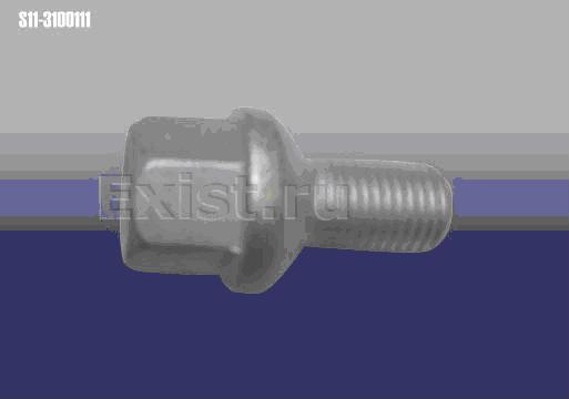

Мужики,обьясните пожалуйста.Наши колеса прижимаются гайками,как я понял из темы.Тогда зачем есть такой колесный болт S113100111,типа жигулевского?
Нашел в городе точку,где можно заказать разные мелочи,даже дешевле,чем на relines.ru.,вот и думаю,надо ли болт заказывать?

sanch.80 писал(а):
Это колёсная шпилька...
w23o90
Авто: Chrysler 300C Touring 3.5 V6 AWD
Откуда: Украина
Сообщения: 4492
Регистрация: 19.05.2008
w23o90
Сообщения: 4492
Ссылка на сообщение 27.12.2010 23:46
Oldzloy писал(а):
sanch.80 писал(а):
Не вводи людей в заблуждение, старайся сначала проверить инфу
Добавлено спустя 2 минуты 16 секунд:
нет
а вот это колёсные шпильки

Виноват! По невнимательности глянул не на тот номер...
У шпилек S21-3100111...
