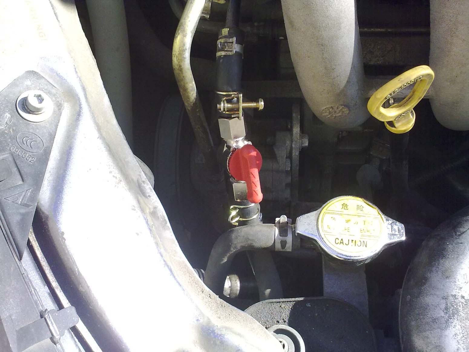

Прогрев Кимо можно радикально улучшить, перекрыв тонкий обводной шланг, который идет из малого контура, мимо термостата в большой контур.
У меня туда врезан кран. Когда обводной перекрыт, Кимо греется намного лучше, как нормальный автомобиль.

Очень прошу, дайте фотки, что там нужно с обводным делать, и где он есть вообще!
Спасибо.

В теме "Система охлаждения(радиатор, антифриз и т.д.)" есть фото или ссылка на фото, где находится обводной, я отрезал кусок провода питания (длиной 3 см, диаметром миллиметров 8) от старого системника - вобщем что под рукой оказалось, положил его на обводной шланг, и зажал хомутом. Разница до и после ощутима сразу.

там что то не понятная фотка немного...
хотелось бы увидеть откуда идет и куда приходит... что бы другой какой нибудь не рубануть вместо нужного...

Muxacb,не могу найти фото,где то оно было.
Зайди на украинский сайт в в тему про печку,там кто то выкладывал фото и этот шланг очень хорошо видно,так как показан красной линией.
