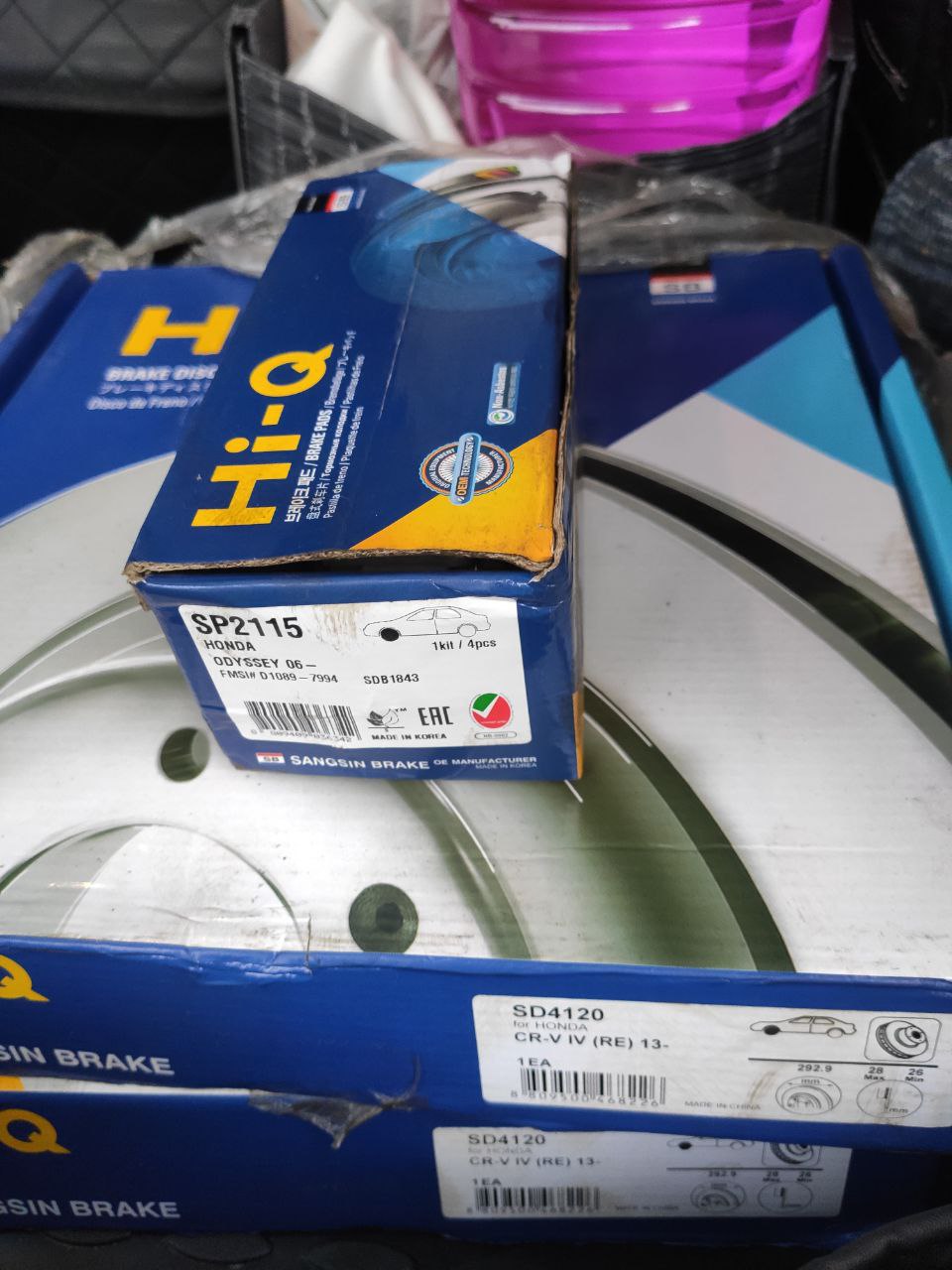

Dimavw
Добрый день, господа.
Кто ставил аналоги передних тормозных дисков?
Читал от Хонды cr-v 3 поколения подходит. Хотя по размерам есть отличие посадочное 64.2, а заводские 64. И диаметр диска тормозного на 3 мм меньше у Хонды, следовательно и колодки нужны другие.
Мастера говорят геморрой и лучше не рисковать. Кто сталкивался?

Part1zan
Добрый день, господа. Кто ставил аналоги передних тормозных дисков? Читал от Хонды cr-v 3 поколения подходит. Хотя по размерам есть отличие посадочное 64.2, а заводские 64. И диаметр диска тормозного на 3 мм меньше у Хонды, следовательно и колодки нужны другие. Мастера говорят геморрой и лучше не рисковать. Кто сталкивался?
поставил 500 км назад. пока полет нормальный.
https://www.ozon.ru/product/tormoznoy-disk-dlya-honda-cr-v-i...
https://www.ozon.ru/product/kolodki-tormoznye-diskovye-pered...
По чатам поищи народ на другие диски ссылки тоже кидал

Вадим
Добрый вечер, кто то ставил тормозные диски от хонды, если можете скиньте ссылочку где покупали?
Part1zan
https://ozon.ru/t/PbbezM1
1000 км полет нормальный
denis_asonov
Сегодня поставил, всё подошло.
