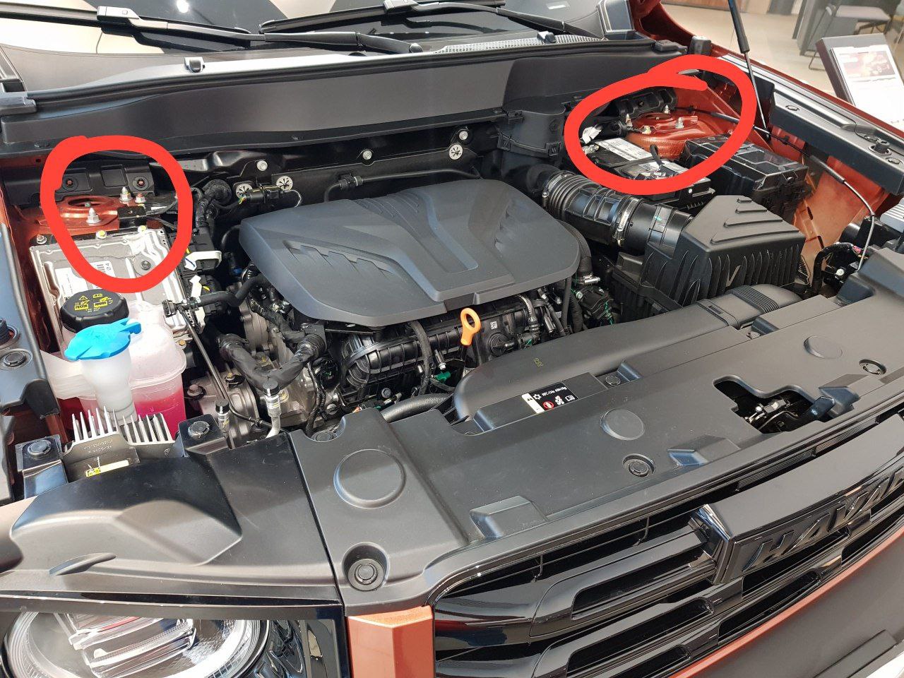

Есть такое. С завода могут быть не затянуты крепления подвески
В ветке неисправности вроде обсуждали
Вот эти
АА
Абзал Абуов
ID
Ivan Dimov
Плюс явно где-то есть ещё сверчек. У меня он проявляется при езде по бездорожью, в районе передний пассажирской двери либо это из под капотного пространства справа
Arkadi
Посмотрите под капотом ,где крепление, там уплотнитель тёмно-серый скрипел
ID
Ivan Dimov
Спасибо, посмотрю

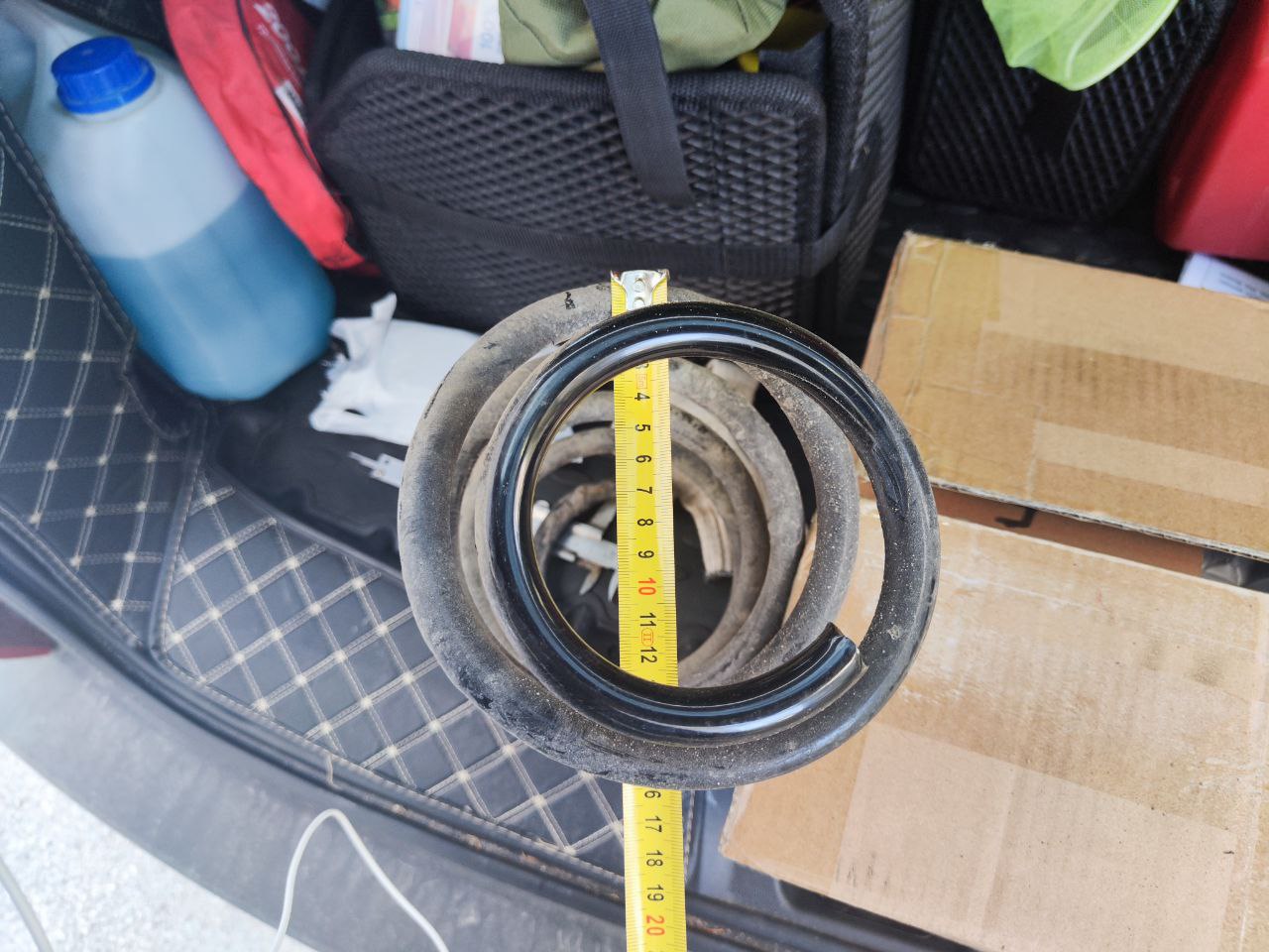

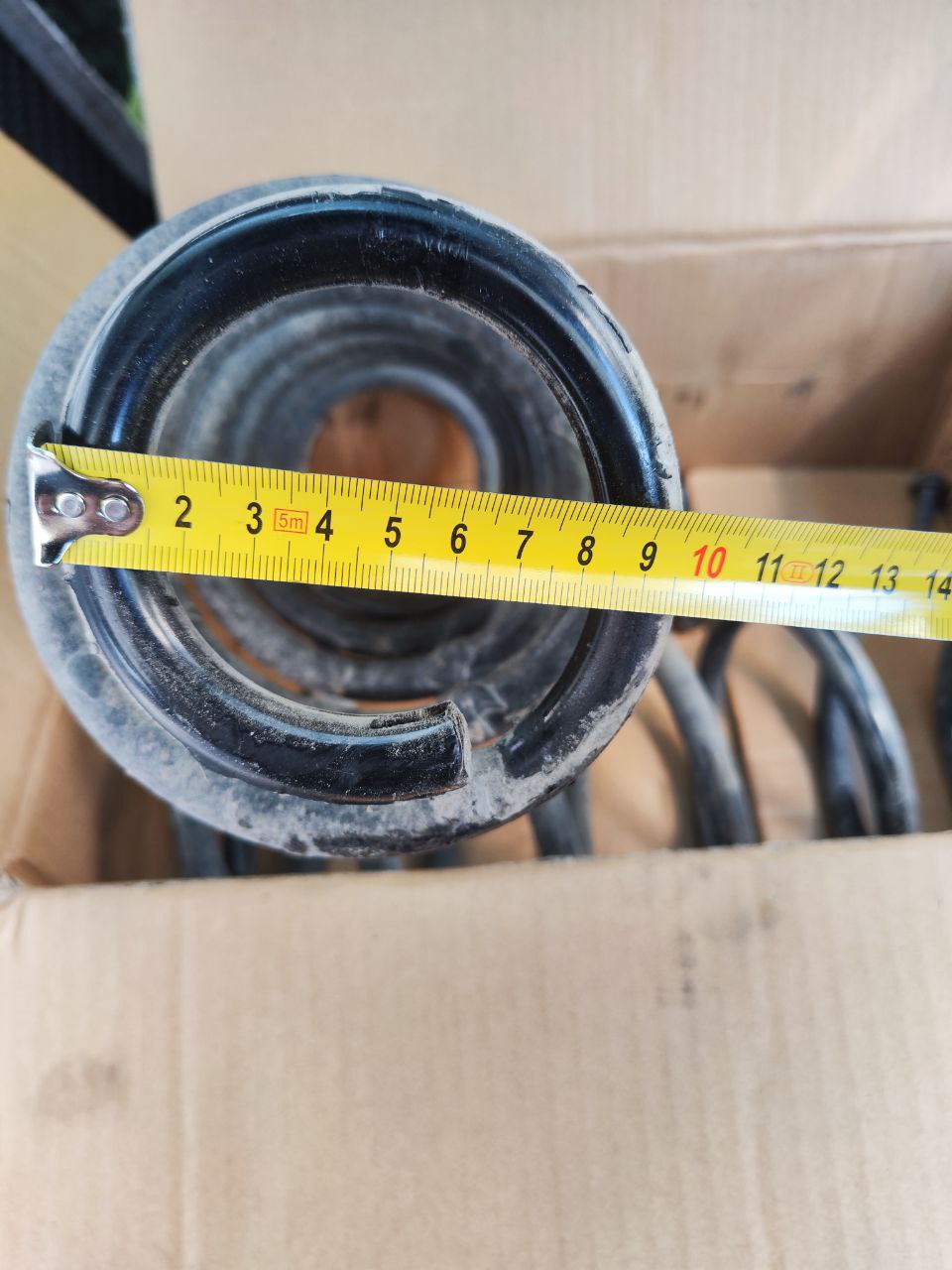

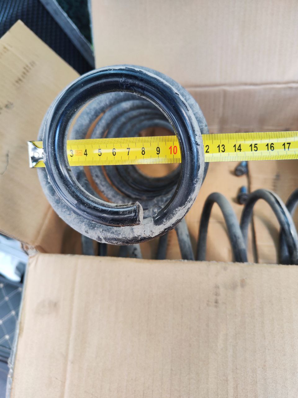

Если кто снимал задние пружины, можете замерить параметры? Ну или где то они есть , эти данные!
Игорь
У меня лежат и передние и задние , что замерить?
КЕ
Кирилл Енко
сверху картинки с обозначениями. Надо записать размеры под каждым параметром —
D1 -
D2 -
D3 -
D4 -
d -
H -
N -
Dmax -
Алексей Князюк
сверху картинки с обозначениями. Надо записать размеры под каждым параметром — D1 - D2 - D3 - D4 - d - H - N - Dmax -
Перед
КЕ
Кирилл Енко
Кстати , можно и для передних, бочкообразных. Информация пригодится)
Алексей Князюк
Замерю вечером
КЕ
Кирилл Енко
На Телецком был. Там дорога 8 км к юному берегу, просто ужасная. И что подвеска гумно, соглашусь. На асфальте это не заметно
Алексей Князюк
Зад
Пробег пружин 9000
КЕ
Кирилл Енко
Пробег пружин 9000
Спасибо!!!!

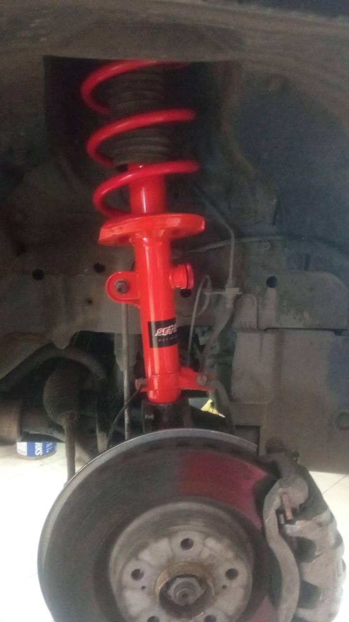

Добрый вечер!
Закончилась моя эпопея все поставил
Alexandr0712
Добрый вечер! Закончилась моя эпопея все поставил
Сколько стоит?
М?
МаКсИм ????
Сколько стоит?
700$
Deni2022
700$
Вкруг ? В мск также получается
М?
МаКсИм ????
Да с доставкой
Deni2022
Да с доставкой
Ну отлично , у нас 78 получается но мск то на то и выходит
М?
МаКсИм ????
Но блин ребяты не замерили на СТО до как было
Оставил заводские родные пыльники, так как в комплекте которые шли не понравились.
Итог, по обкатке напишу позже, но самое главное, пробои ушли на передних стойках.
Alexandr0712
Значит всё-таки слабые амортизаторы а не сайлентблоки
YuRa
Они не слабые, скорее жёсткие. Стук слышен на скорости 30км/ч на лежачем, это говорит о том что они не успевают отработать, т.к. на 70км/ч при бОльшей нагрузке, уже отрабатывают вполне. Ну либо пружины слишком жесткие в начале сжатия при небольшой нагрузке.
