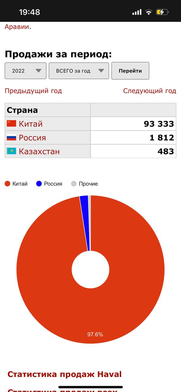

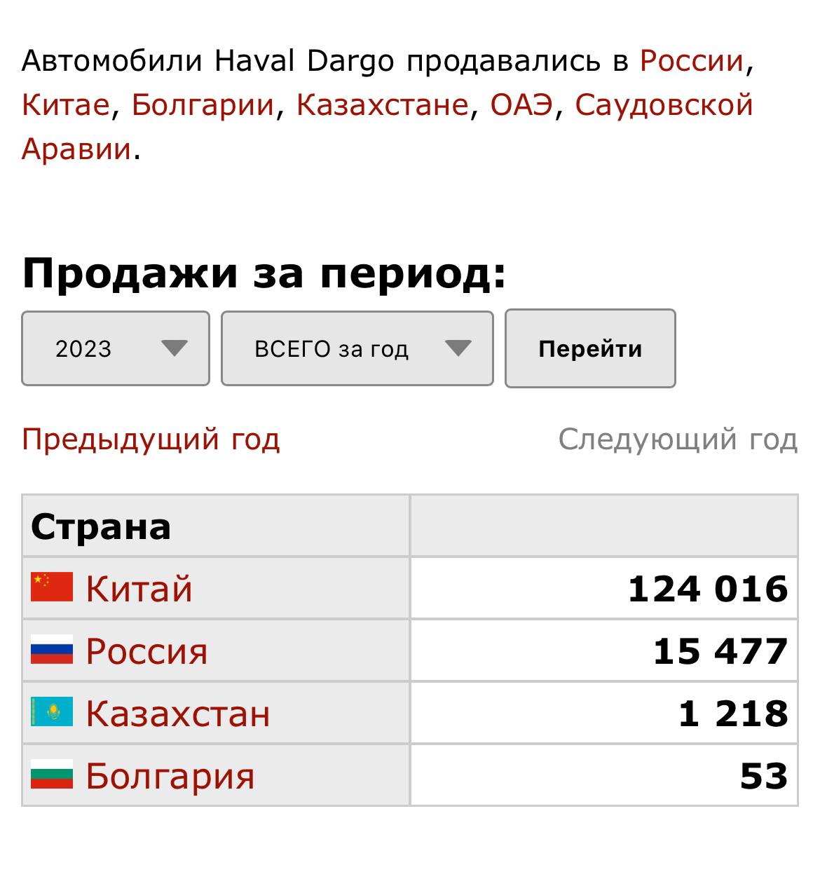

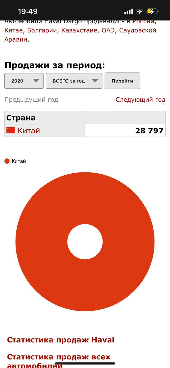

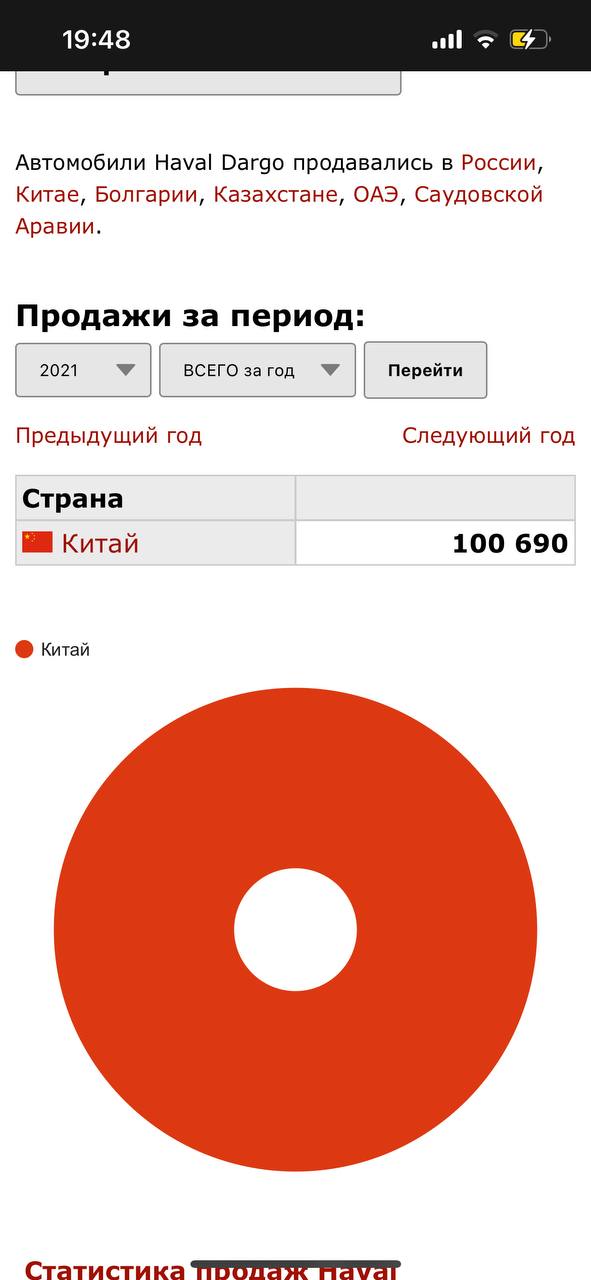

Статистика продаж Дарго по годам .
Владимир
Да, только в Китае их продают ещё с 1.5 литрами
RG
Rinat G.843
Arkadi
Здесь ещё не представлены сведения по продажам в ОАЭ, Южной Америке и некоторых стран Азии..и там Дарго продается.
AI
Andrey Ilenkov
Это точно, так что не петруним и едем дальше ?

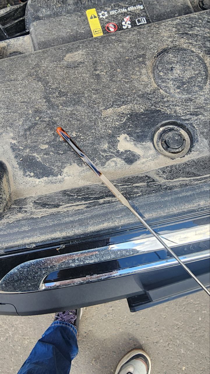

Ну с такими симптомами, думаю я тоже скоро приеду…? чека не было, но почти литр масла долить за 10000км, это что то многовато ? пробег 21000км.
korolevai999
За 10 тысяч ? Это норма
Возможно, но первые 10 тысяч масло не ушло вообще. А вот во вторые 10 пришлось вылить литрушку прикупленную для второго ТО)
korolevai999
А что лили ?
А что лили ?
Лукойл 0-20, Как Мао завещал)
korolevai999
Ну так он после 7к как вода испаряется

Попробуй почаще менять, раз в 5т.км
Угорает это масло
seriouswolf
Попробуй почаще менять, раз в 5т.км Угорает это масло
Да не угорает оно. 15 тысяч держался уровень. 3 раза проверено, 3 по 15
BarberVadimNN

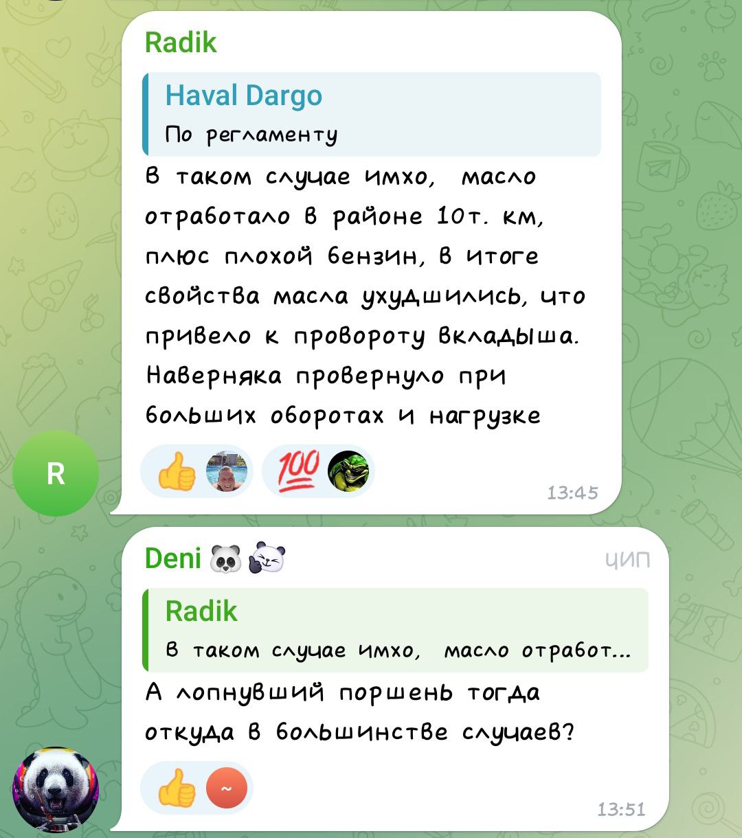

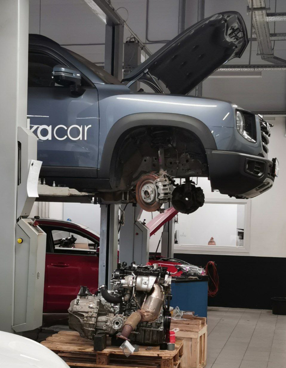

Воронеж, 1 мотор лёг не давно. Провернуло вкладыши.
Radik
Есть возможность узнать, когда мотрное масло менялось?
HavalDargoall
По регламенту
Radik
По регламенту
В таком случае имхо, масло отработало в районе 10т. км, плюс плохой бензин, в итоге свойства масла ухудшились, что привело к провороту вкладыша. Наверняка провернуло при больших оборотах и нагрузке
~•Mи??aЖ•~
☝️ (С) Один мотор...
HavalDargoall
Пробег был 20тыс.
92й бенз лил
О
Олег
92й бенз лил
Из за бензина? Не соображаю в авто
HavalDargoall
Механик не знает причину. Сказал со слов владельца, что лил 92й
Знает, что провернуло вкладыши. 3й цилинд?‍♂
~•Mи??aЖ•~
Дени с разборки мотора фотки с вкладышами скидывал, там же верхний шатунный с любопытными потертостями по краям был.. Видимо так детон отрисовывпет...
HavalDargoall
Заменили мотор в сборе по гарантии

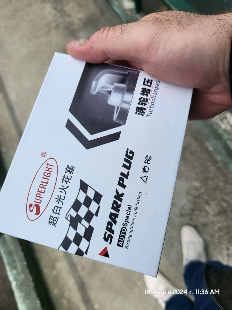

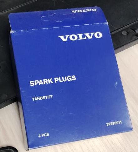

Эти
AlexSlo
Эти
так хорошие свечи по итогу ? Не до конца понял фотки это этих свечей или прошлых
~•Mи??aЖ•~
Это новые. Я такие поставил. Хорошие
HavalDargoall
Фото родных. Я поставил с ВБ spark
o
oriiigiin
Зачем меняете свечи? Уже много накатали км?
HavalDargoall
ТО 40
AlexSlo
Теперь понял, спасибо!
Arkadi
Может ли иметь отношение к общей проблеме двигателя,периодически длительная работа на холостых оборотах и короткие поездки до 10км ?
Deni2022
К данной проблеме нет
DenisovAlexey
Может и вольво даже. Лиса говорила, что у монжаро и вольво свечи одинаковые
alex_spok_now
Как и владелец

BarberVadimNN
Ну у них же не провернуло вкладыши.
~•Mи??aЖ•~
Вадик, в соотношении провернувших вкладыши и осыпавшихся поршней, вторых из зафиксированных случаев массово больше.
И описанные проблемы далеко не обязательно связаны и идут рука об руку... Если бы это было так, то это был бы не мотор, а полный Сталингард..
BarberVadimNN
Вадик, в соотношении провернувших вкладыши и осыпавшихся поршней, вторых из зафиксированных случаев массово больше. И описанные проблемы далеко не обязательно связаны и идут рука об руку... Если бы это было так, то это был бы не мотор, а полный Сталингард..
Так вот и я о том же что случай другой а опять про лопнувшие поршни....
~•Mи??aЖ•~
Так блин и лопнувшее колено может быть.. Но единичное!!
BarberVadimNN
Да все что угодно.
~•Mи??aЖ•~
Да все что угодно.
А поршня уже не единичны...
BarberVadimNN
Мы наверное не понимаем друг друга. Или я чего-то не понимаю.
Разбирали случай проворота вкладышей. Причем тут поршни?
В данном случае провернуло вкладыши.
~•Mи??aЖ•~
Мы наверное не понимаем друг друга. Или я чего-то не понимаю. Разбирали случай проворота вкладышей. Причем тут поршни? В данном случае провернуло вкладыши.
В данном случае, этот проворот единичен. Значит не относится к массовой проблеме и косяку мотора, в отличии от проблемы с поршнями. Тема у нас ведь - Проблема двигателя, а не единичного долбоящера ..
W
Weirdbug
Я сфоткал на сервисе вчера. Каршеринг. Но там надо видеть и состояние дисков тормозных спереди. Как так можно их ушатать...
Двигатель тоже поимели, не сомневаюсь.
Lexinz
Ну провернуло явно не из за 92 . Скорей всего масло уровень , менял раз 15 т км и т д
Но то что проехал 20000 на 92 , это прям удивительно ?
Хотя бытует миф, что из за детона постоянного , идет удар на вкладыш?но тут быстрее поршень ляжет , не ковка же

Это как раз уровень
