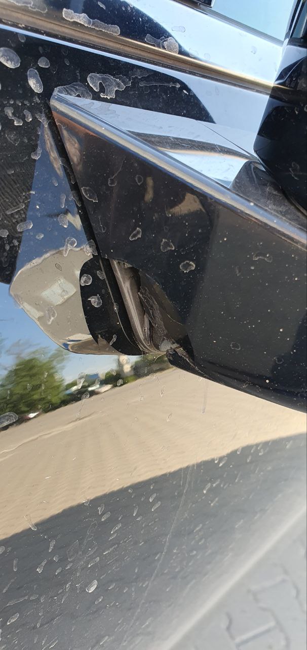

Прилетело в пластик основания водительского зеркала. Оно продаётся отдельно или вместе с зеркалом?
danmakarkin
видел на али,не оригинал скорее всего

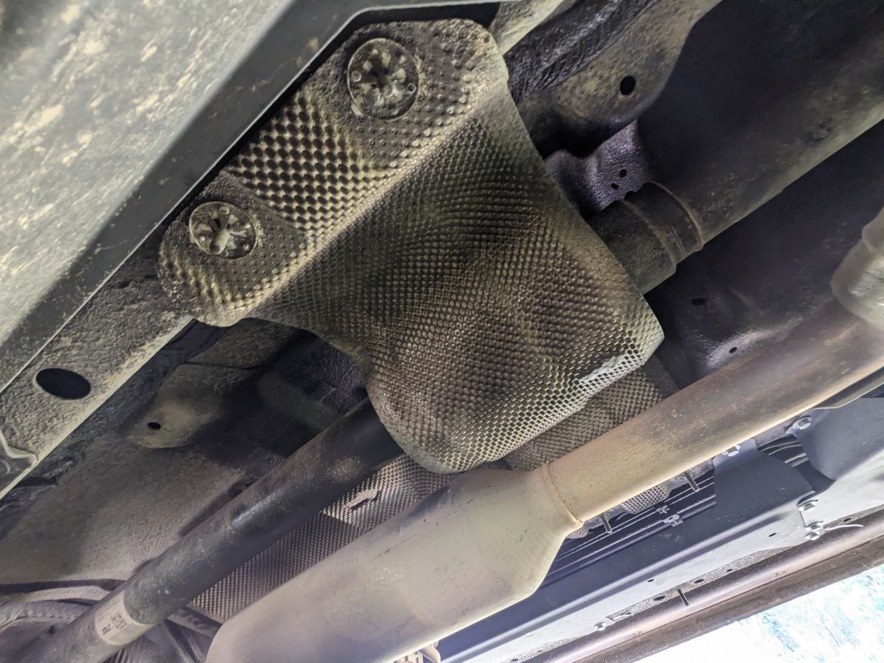

По поводу дребезга на скорости как у меня в видео, я таки нашел причину. В моем случае это оказалась теплозащита сочленения кардана, которая полукругом наружу идёт, при этом сами крепления защиты не вызывали нареканий, но на скорости более 60 её начинало трепыхать от набегающего потока, я решил проблему так - немного аккуратно смял защиту по бокам (она мягкая) тем самым добавил некоторые ребра жёсткости и проблема ушла.
FF
Filipp Fadeev
Спасибо добрый человек. Тоже заметил это после поездки по трассе, а то думал что сиденье где-то гуляет пассажирское. Теперь знаю куда надо будет лезть. ?
AT
ASU TP
Спасибо Вам, сегодня залез под машину, подогнул этот кожух всё прошло. Тишина.

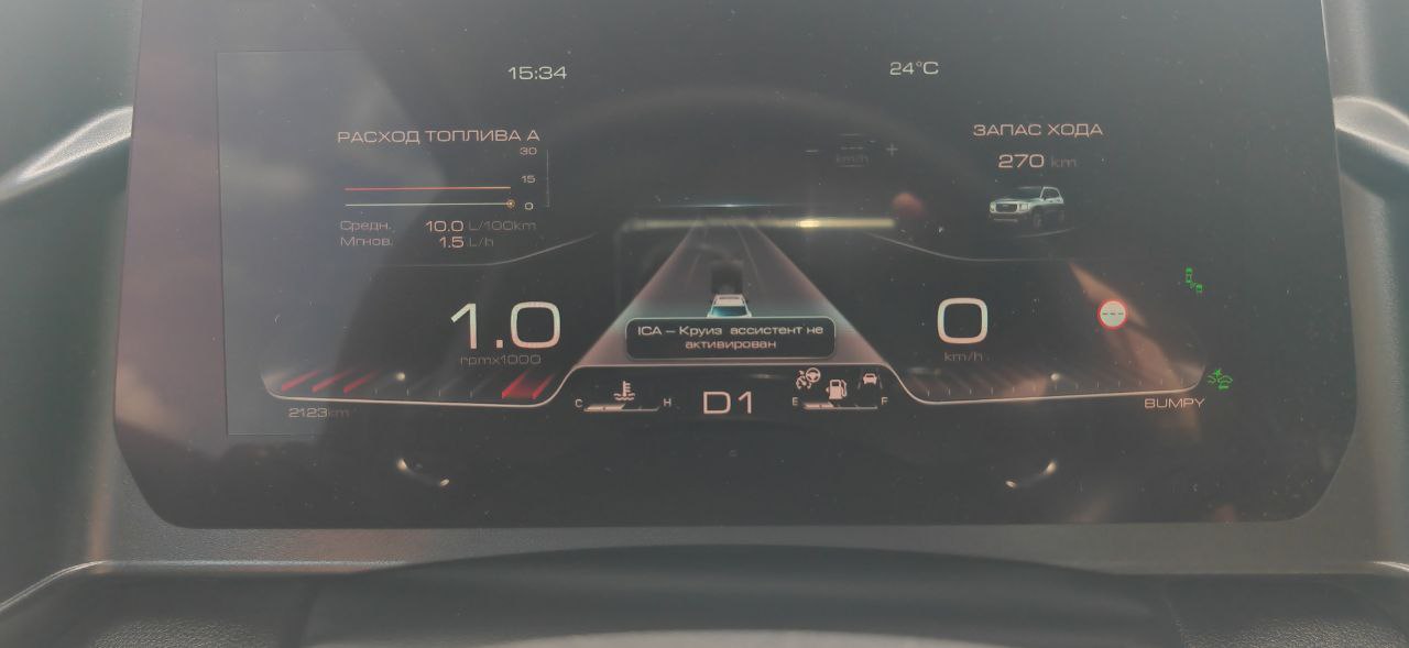

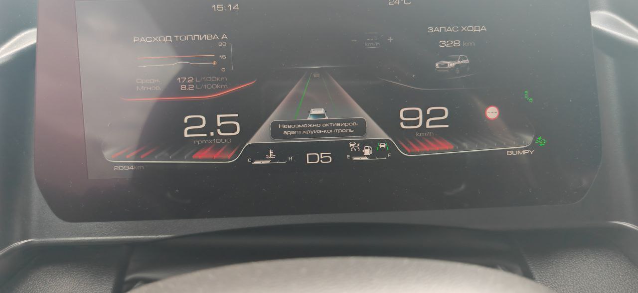

Чет круиз включаться не хочет
AA
Artem Artemov
У Вас судя по панели включен режим ухабы. На нем он и не будет работать. Переведите в нормал
Lutikoff
Мля, режим вождения стоял ухабы ?

Вас уже трое или четверо за неделю) Знакомьтесь, защита подвесного кардана, мразота и нервотреп) Крепится на 4 винтовых шайбы, протяните от руки, проверять щелбаном, не должно звенеть
konnor00
Спасибо. Завтра попробую
Был у дилера. Они её закрепили. Но звук не ушел ??

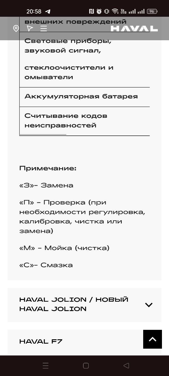

В регламенте вот так пишут, там буква П. Вот как читать? Регулировка, калибровка и т.д. входят в цену?
TheDOCTOR_7777
Проверка входит, а регулировкаа нет - по согласованию за доп.плату

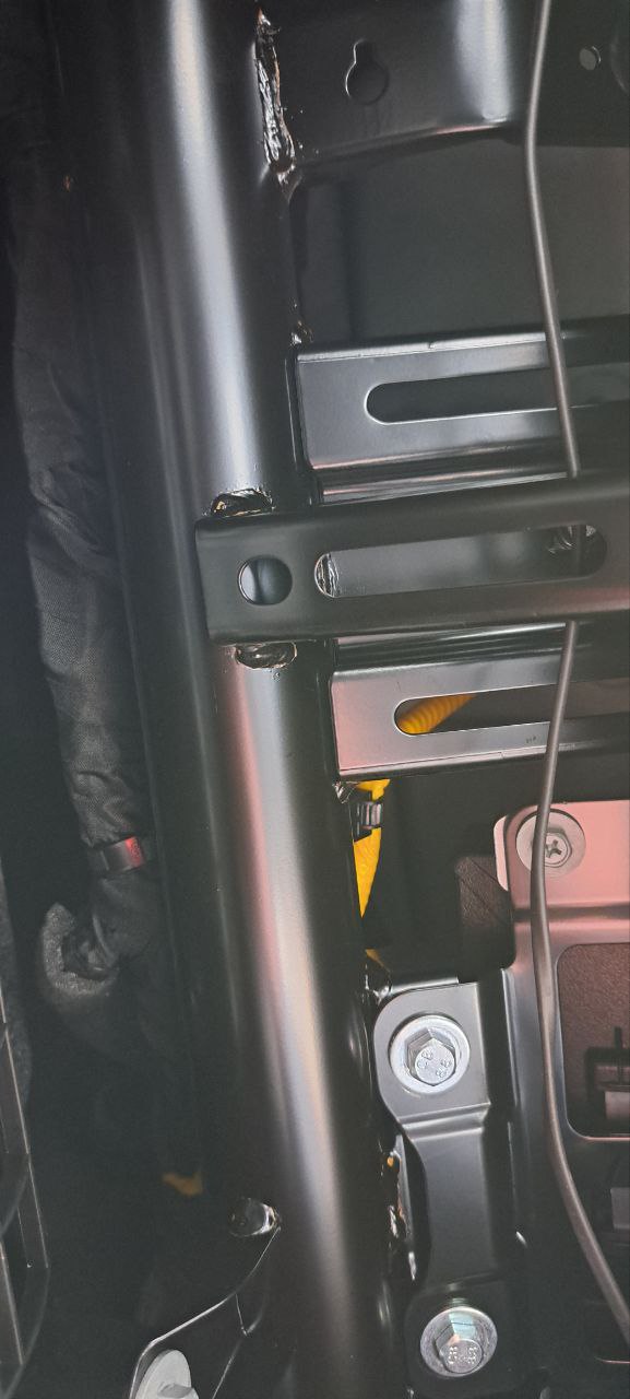

Вес 100 кг, сожусь минуя порог, сиденьями ок. Пробег 12к

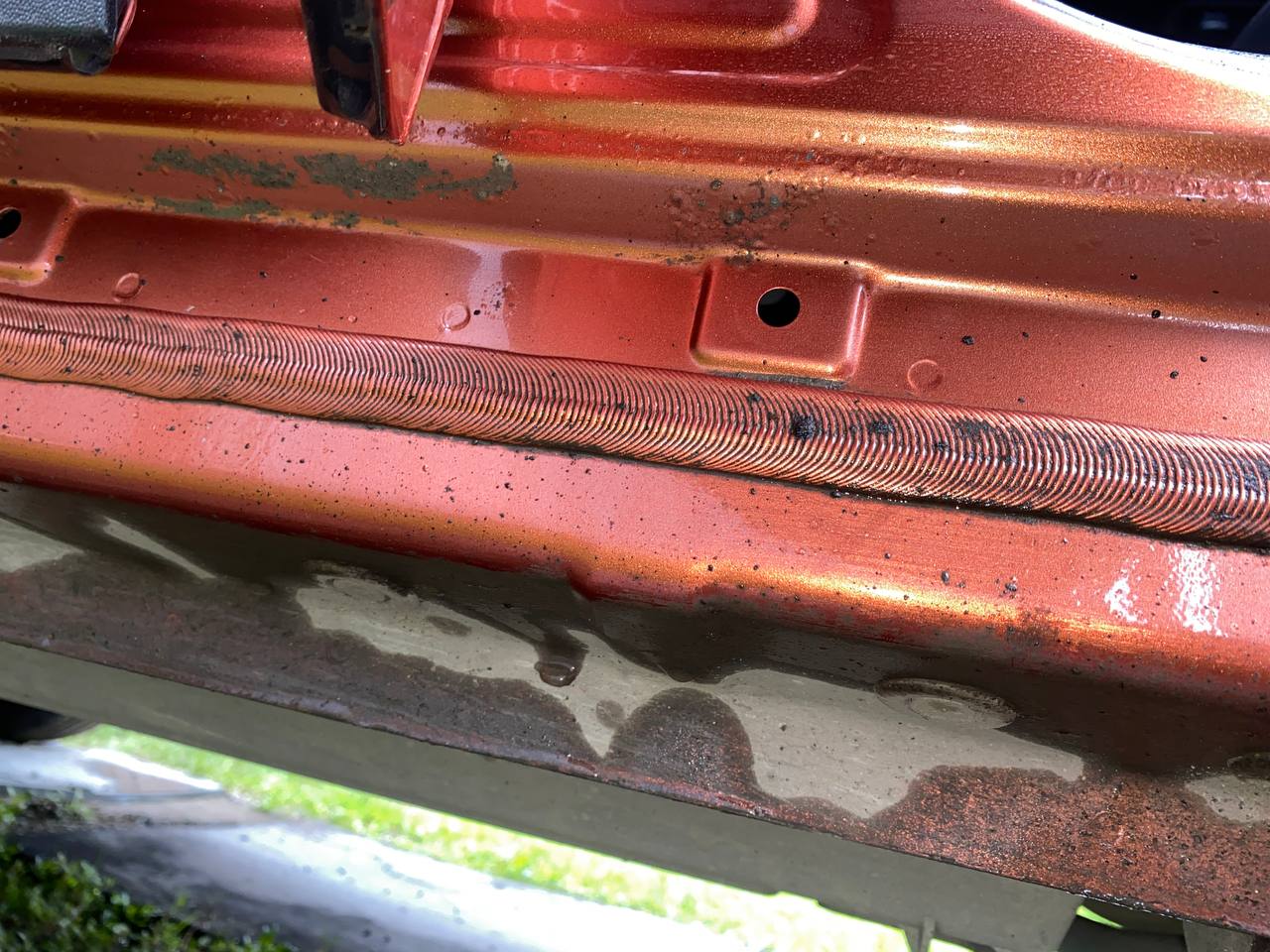

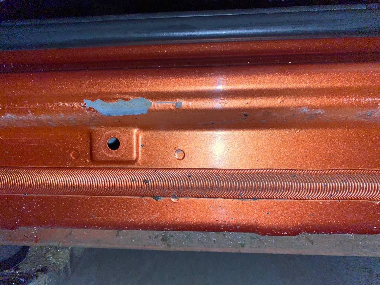

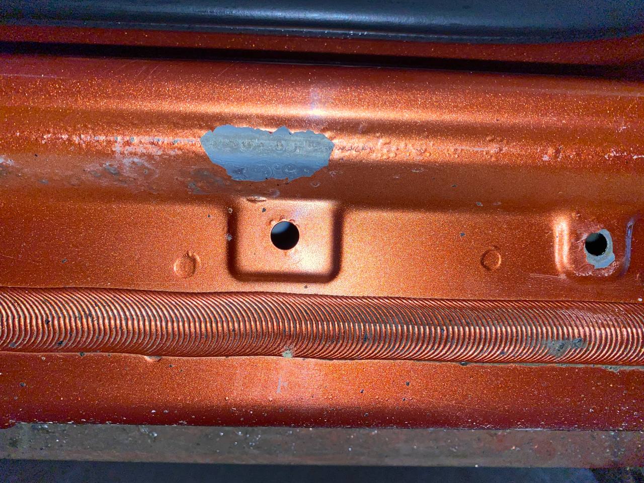

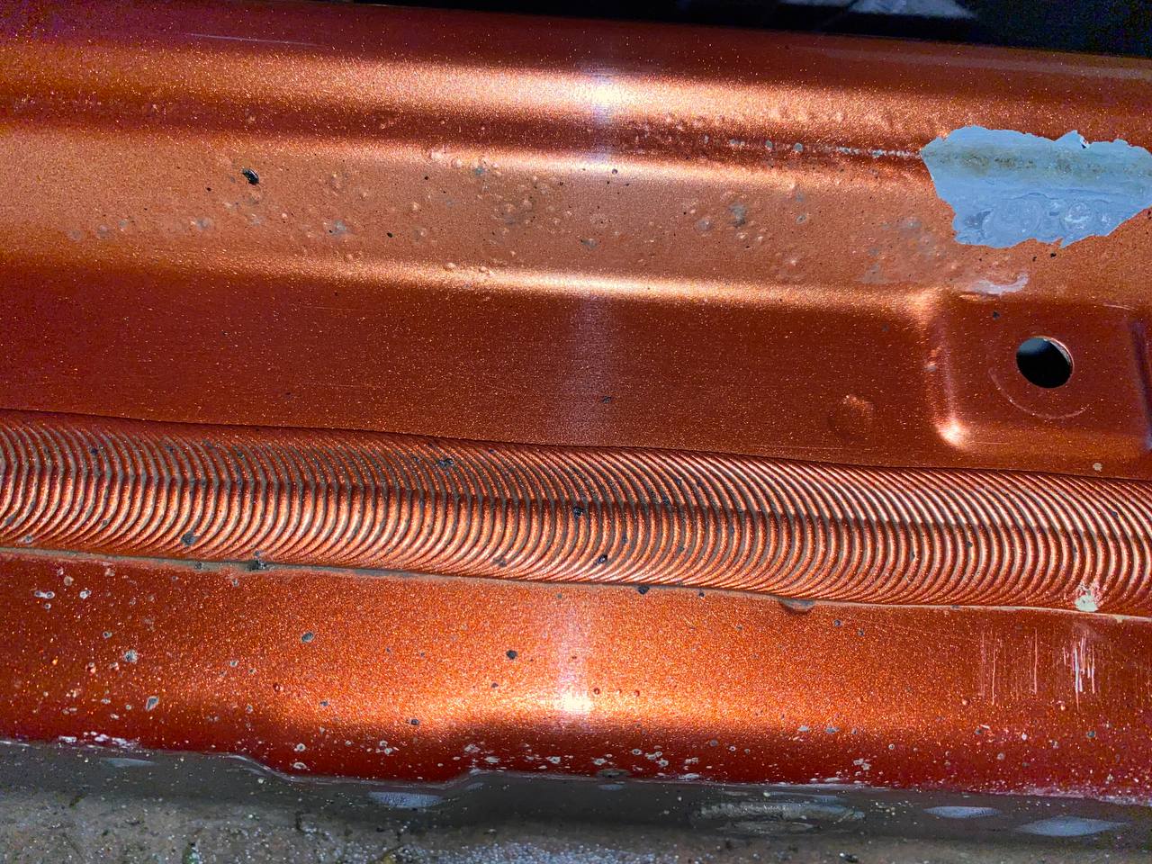

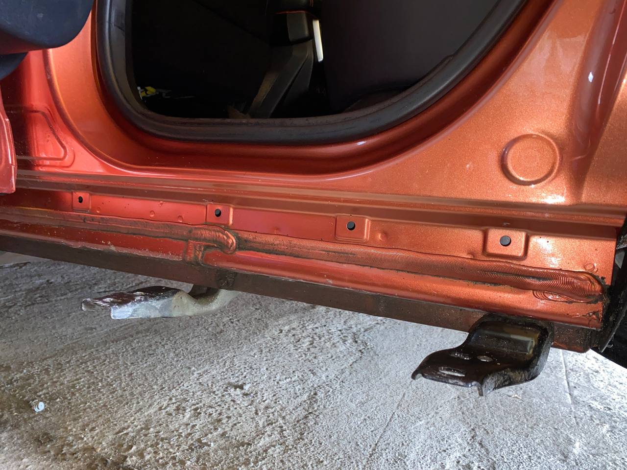

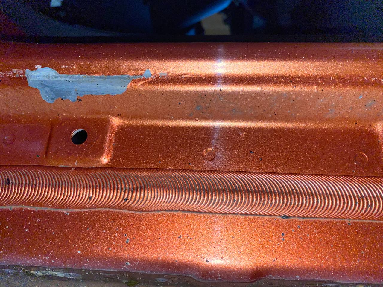

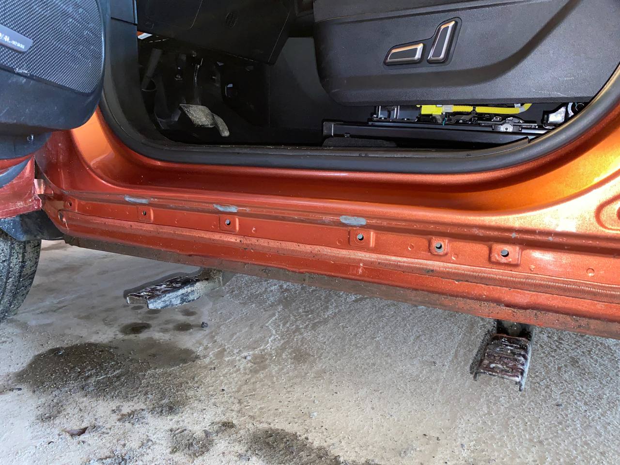

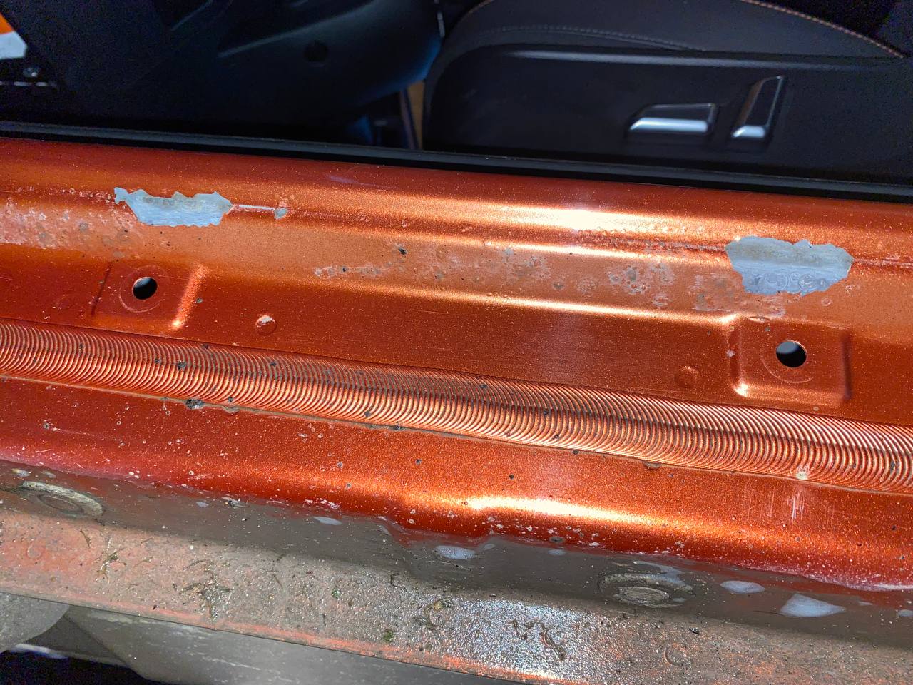

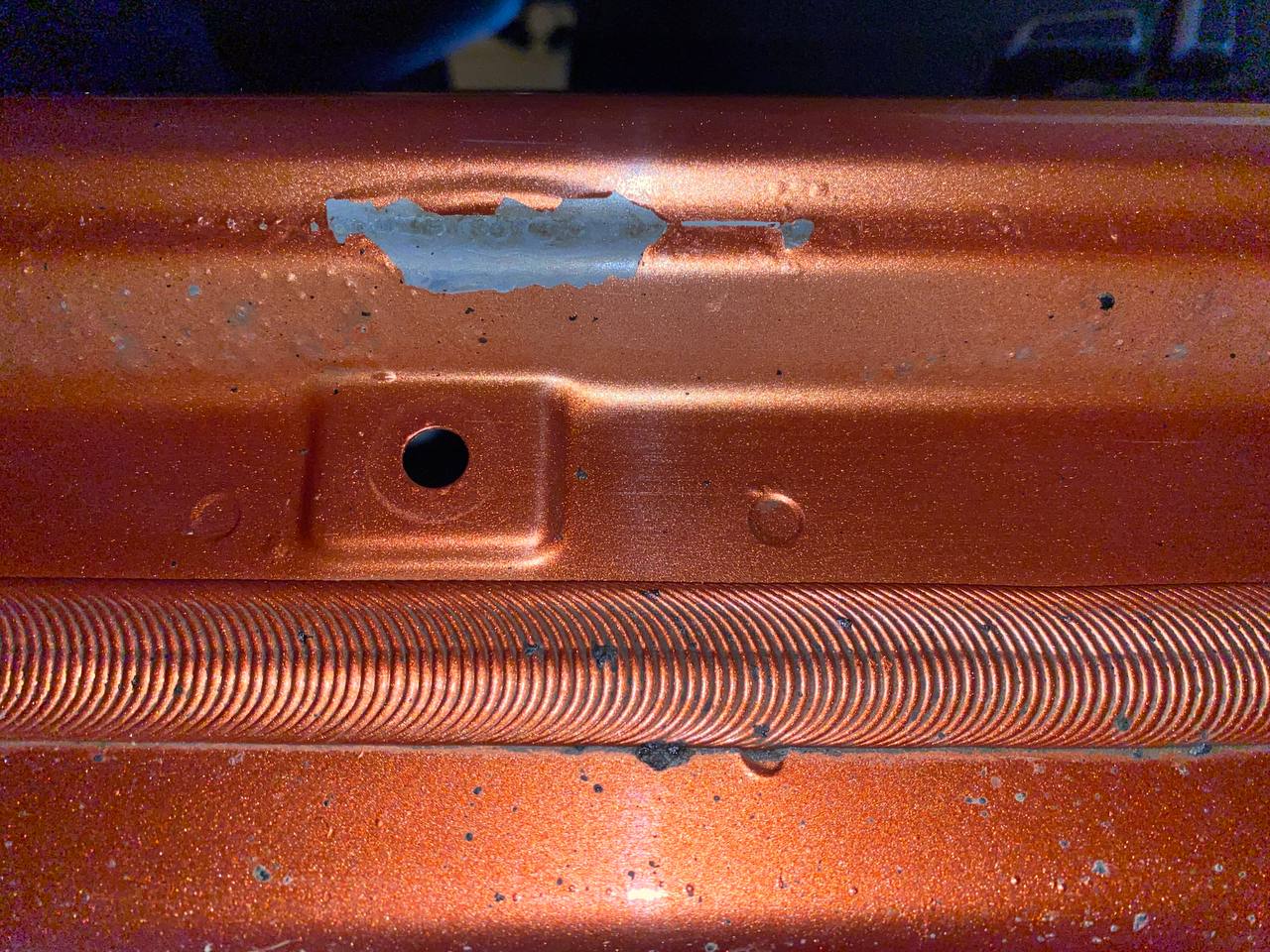

Доброго времени суток. Дарго 2022 год, китайская сборка, под накладками порогов, в месте соприкосновения обнаружил отслоение краски, ниже есть множественные бугорки, такое чувство что под краской песок или окалина! Могут признать гарантийным случаем?
baindurov
если не ошибаюсь гарантия на сквозную коррозию. Тут только поверхностные очаги. Обратиться к дилеру стоит, как минимум должны пойти на компромисс и обработать МЛ составами для предотвращения разрастания этой какахи.
АА
Александр А.А.
сейчас все побегут смотреть у себя))))
seriouswolf
Отрывать пороги руками
Если снять пороги, накладки и прочие прелести, можно сильно удивиться. Поэтому лучше туда не лезть
alexT090545
Разберем до винтика чтобы найти таки косяки?
АА
Александр А.А.
ещё одна фобия дарго)))
akubintsev
нет порогов - нет проблем
seriouswolf
Все ещё есть накладки?
akubintsev
думаю там проблема маловероятна, т.к. она не испытывает сильной нагрузки
seriouswolf
На Н9 терли только в путь. До металла. Китайцы сильно не морочатся с этим
baindurov
У меня крышка багажника об бампер терлась, протерлась до металла пока я не заметил. Приехал к ОД, опустили бампер, теперь зазор нормальный, а красить отказались, подмазали и так отдали
