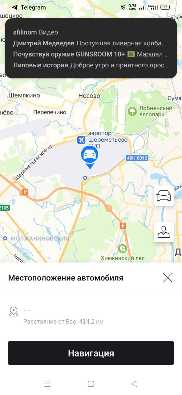

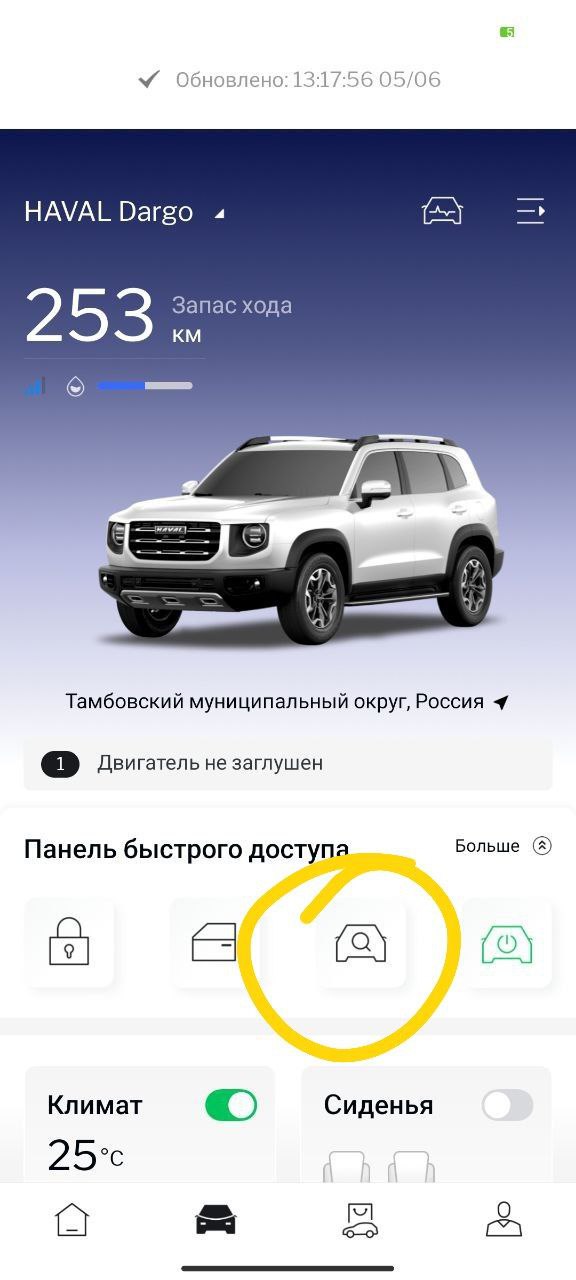

Добрый день! Купила в декабре дарго х, позже выяснилось, что t-box отсутствует. Писала письмо в haval, отвечают что дооснащение не возможно и на всех дарго 23 года он не установлен. Подскажите пожалуйста меня разводят или это горькая правда?
На официальном сайте по моему vin было указано, что t-box не установлен. Я скачал приложение и оттуда написал в поддержку. Где мне ответили, что t-box у меня есть. Запросили необходимые документы и все подключили. Tech +, 2024, Тула.

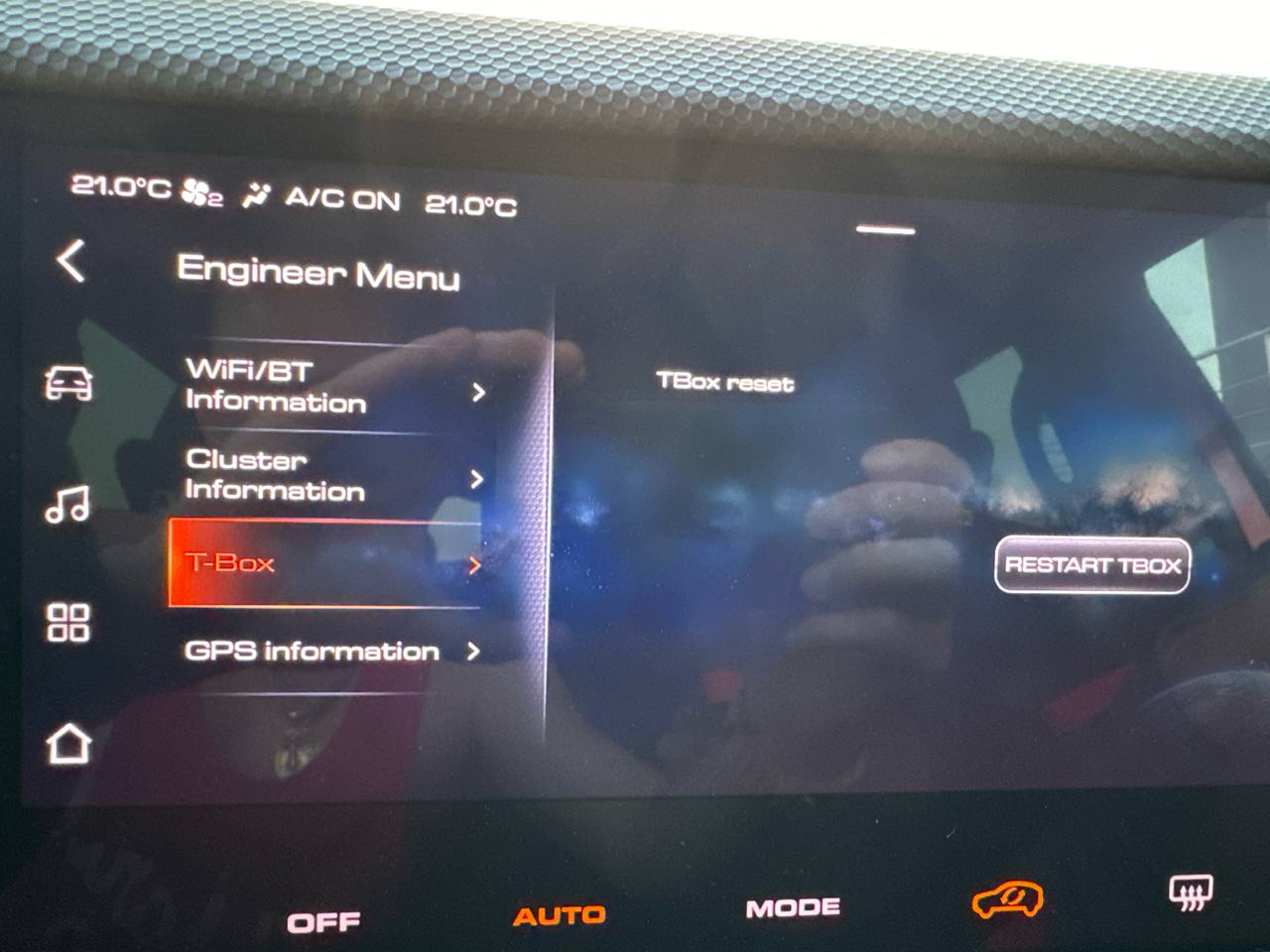

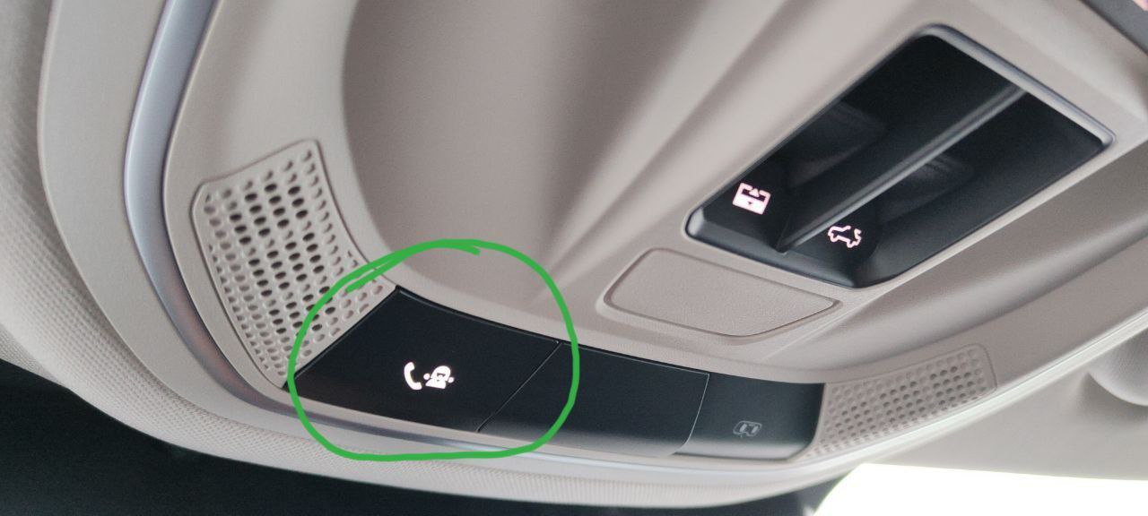

Как вы определили что отсутствует ? Кнопка вот эта есть ?
Так же необходимо проверить в инженерном меню. Заходим в настройки авто спускаемся к пункту Возврат на заводские настройки и кнопками громкости на руле 5 раз " + ", потом 3 раза " - ", потом 2 раза " + " и 1 раз " - ", попадаем в инженерное меню и спускаемся до пункта T-box, смотрим состояние подключен или нет, можно сюда фото выложить.

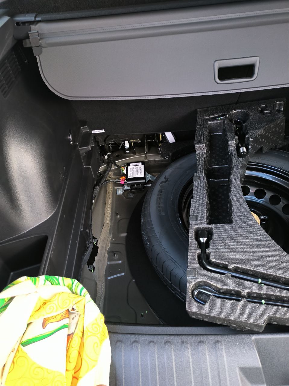

А ещё более верный способ заглянуть в багажник рядом с запаской. Если там есть коробочка, то круто
Le_ro_4_ka
Спасибо)

Как вы определили что отсутствует ? Кнопка вот эта есть ? Так же необходимо проверить в инженерном меню. Заходим в настройки авто спускаемся к пункту Возврат на заводские настройки и кнопками громкости на руле 5 раз " + ", потом 3 раза " - ", потом 2 раза " + " и 1 раз " - ", попадаем в инженерное меню и спускаемся до пункта T-box, смотрим состояние подключен или нет, можно сюда фото выложить.
А что это за кнопка?
АМ
Алексей Мигурский
Связь с Хавэйлом, для чего не знаю, не связывался, но с помощью этой кнопки происходит перезагрузка TBox.
dmkarn
В принципе кнопка очень нужна при сложных обстоятельствах. Позволяет вызвать БЕСПЛАТНЫЙ эвакуатор в случае ДТП\поломки авто. Мне при ДТП вызвала МЧС, скорую и ГИБДД самостоятельно, т.е. ЭРА\ГЛОНАСС не сработала вообще, а вот хавал коннект только уточнила направление движение и сколько пострадавших.

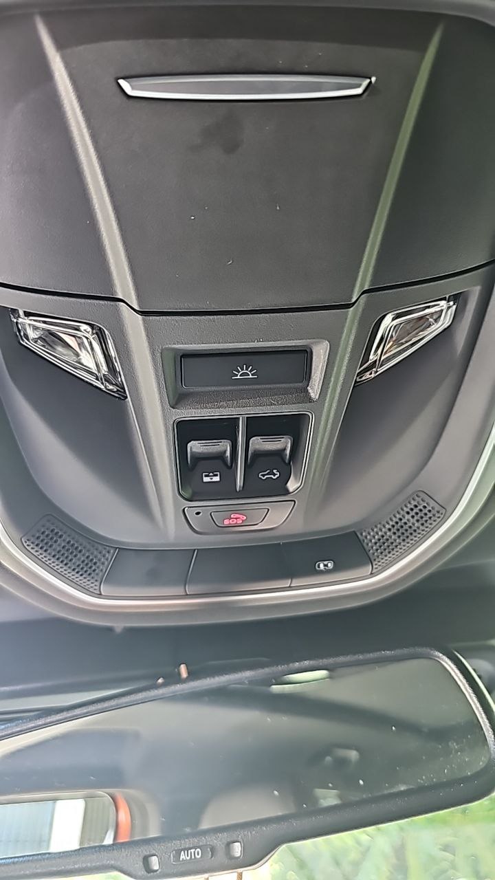

Добрый день, я так понимаю у меня этой кнопки нет? Или sos которая?
Iannius
Не-а, нет
kasperdun
Сос это глонас, но машина без t-box поэтому нету кнопки вызова хавал.
У меня машина только с завода и кнопки сос нету но есть кнопка вызова хавал, при этом на сайте хавал по моему вин компаний нет. Это значит у меня глонас есть или как, кто знает?

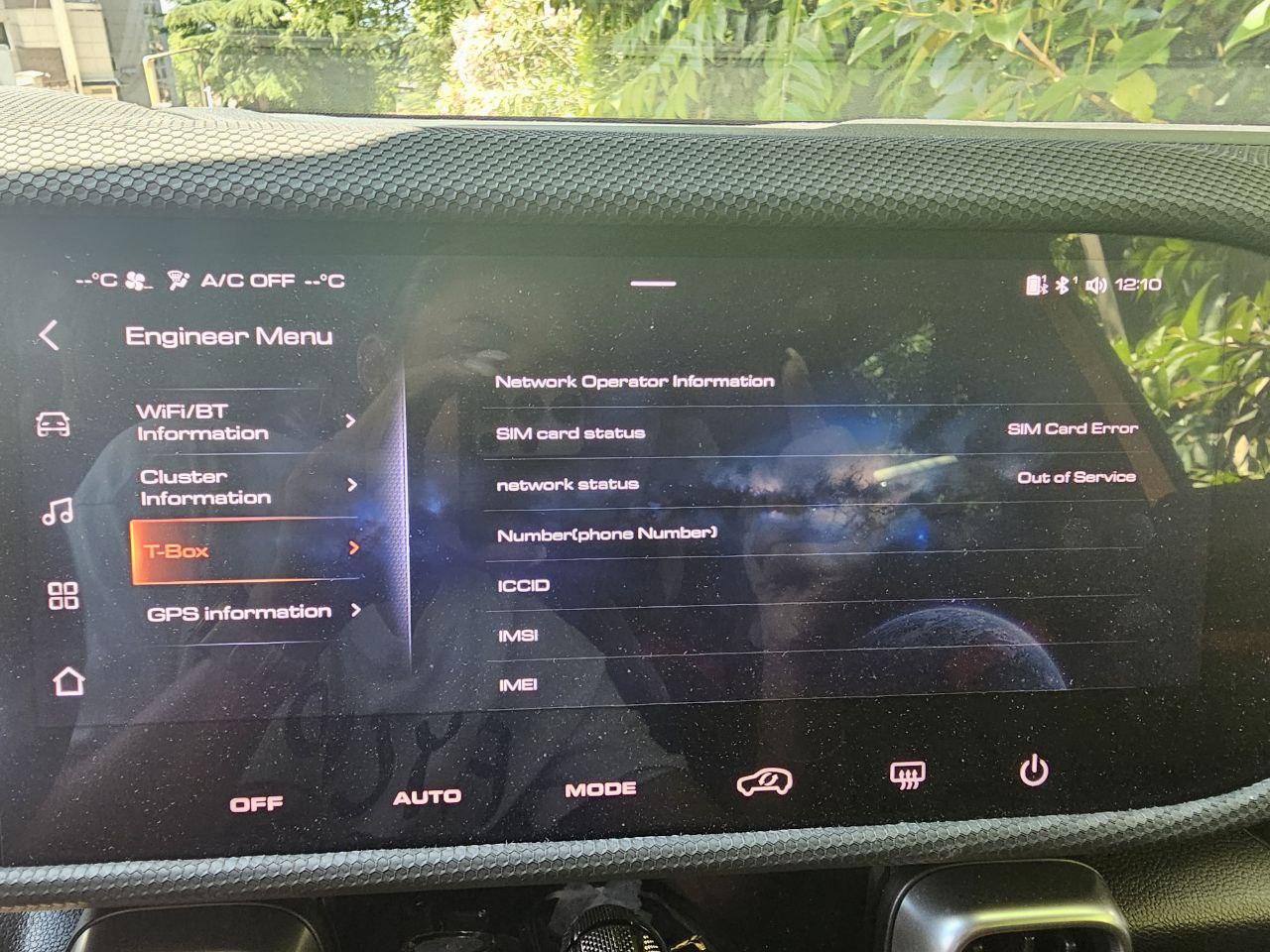

Вот что пишет в инженерном меню
АМ
Алексей Мигурский
К сожалению у вас нет ТБокса и ставить его не будут как заявили Хавэйл.
Выход только один ставить сигналку, она полностью дублирует все функции ТБокса и более, единственный плюс ТБокса позволяет в заведенную авто сесть и сразу ехать.

gazbox
Что за приколы в Нижнем, показывает что машина в Шереметьево. Видимо от атак, но зачем перенаправлять в аэропорт? Тогда бы уж в Хитроу..
int13h82
Непрошитые гражданские дроны увидев такие координаты автоматически сядут, только и всего.

Всем привет, подскажите, у всех работает приложение my haval? Уже неделю висит геолокация и запас хода 7 дневной давности
pabls
попробуйте включить поиск автомобиля
ta_isios
Нету даже такой вкладки, раньше была
pabls
?‍♂ вот оно
ta_isios
Выдаёт вот это) поиск нельзя осуществить, только маршрут до авто через карты и пишет что авто заведено, хотя он отдыхает на парковке
Если поиск не поможет попробуйте перегрузить Т-бокс.
glzintr239
Вариантов 3,
1. Завис, перезагрузить по инструкции, в приложении есть.
2. Закончился трафик на симке, ждать 1 числа (или голова прошита или установлены приложения, то скорей всего этот вариант ваш)
3. Как у меня и как минимум одного товарища с форума,
Помер т-бокс. Совсем.
Товарищ уже обращался к дилеру, заменили по гарантии, я тоже обратился, но пока замены нет, завтра еду снова к ним, будут с Москвой связываться при мне.
При проверке, ошибок нет, поломок нет, просто как будто нет бокс в авто и всё. Дилер мне изначально так и заявил, так у вас т-бокса нет, поэтому приложение и не работает))) я был немножко в акуе с таких слов, ну да ладно.
Короче, чтобы выяснить ваш вариант, сначало перезагрузить бокс, потом зайти в инженерное меня головы и проверить лог файл т-бокса, если не читает, то вам к дилеру на замену. Как то так.

Tip4ik
Можно зайти через инженерное меню и посмотреть состояние т бокс. Если он наглухо упал, то будут прочерки. И тогда точно только клемму. Ну проще всего просто скинуть клемму на пол минуты. Там в ГУ память энергонезависимая и ничего настраивать не надо будет.
zBaronz
А в инженерном меню рестарт это не то?
Tip4ik
Это то что делает кнопка над зеркалом
zBaronz
Вот я так сделал рестарт. Через инженерное меню. Симка есть статус ок. Нетворк статус On service.
Tip4ik
Если он завис наглухо ошибку выдаст
