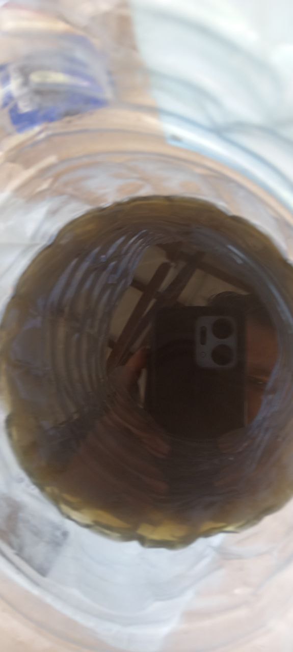

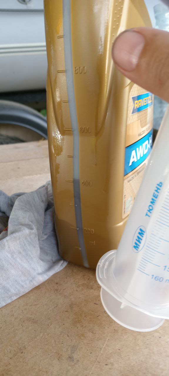

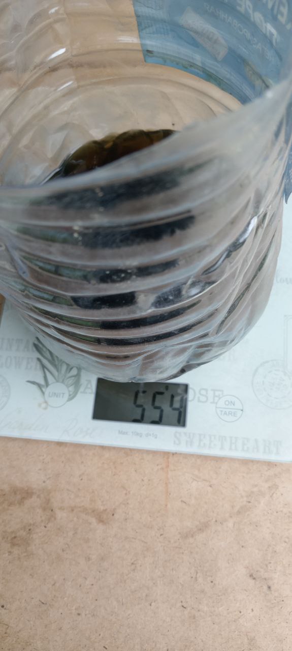

Второй раз меняю масло в муфте. В этот раз со снятием крышки и электронасоса. Менял сам, так вот на удивление все 600мл., вошло сразу без дополнительных поездок., пробег 6000. P/s. Менял потому что первый раз при замене не снимали крышку было много грязи которая выливалась через заливное отверстие, в этот раз масло тоже чёрное, вообщем не зря.
AY
Alex Yre
А эта грязь не может быть молибденовой присадкой ?

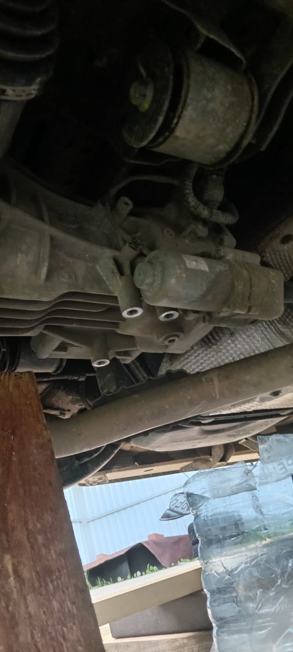

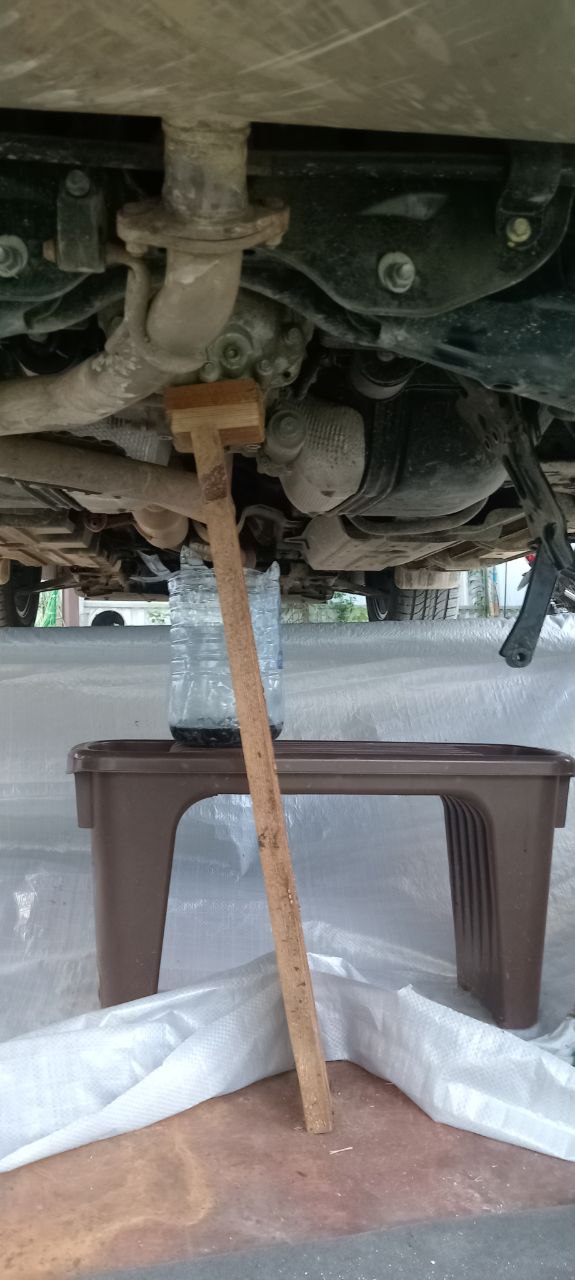

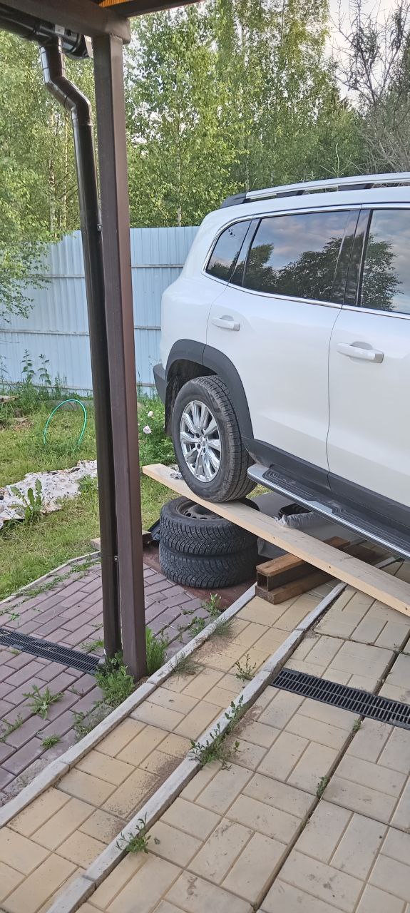

denisradio
Подскажите пожалуйста, сильно геморройно так менять (подпирать муфту с земли)? Если я всеми колёсами наеду на 4 условных кирпича, а муфту подопру домкратом нормально будет? И какой герметик использовали? Масло сразу заливали? Сколько масло слилось? Сажали ли пробки на герметик или просто старый оставили?
По виду оно гораздо больше похоже на масло, чем жижа с завода
Dmirtiy
Подскажите пожалуйста, сильно геморройно так менять (подпирать муфту с земли)? Если я всеми колёсами наеду на 4 условных кирпича, а муфту подопру домкратом нормально будет? И какой герметик использовали? Масло сразу заливали? Сколько масло слилось? Сажали ли пробки на герметик или просто старый оставили? По виду оно гораздо больше похоже на масло, чем жижа с завода
Подпирать да нормально, у меня доска падала я ногой редуктор ловил лёжа на спине, герметик силиконовый автомобильный, масло заливал через час согласно инструкции, слилось 500 за ночь, и когда крышку снимал на меня ещё грамм сто, но я второй раз менял, так что уровень был. Пробки просто завинтил без герметика.
Да больше похоже на масло, за четыре тысячи после первой замены. В банке за ночь отстоялась и расслоилась сверху чистая, а внизу вторая половина осадок мутный чёрный и даже немного стружки металлической, на сеточке соплей не было только грязновата была.
denisradio
Большое спасибо за ответ. Давно ждал, что кто нибудь отпишется о повторной замене. Полезно ?
BarberVadimNN
Интересно что ты а это сказали бы люди которые пишут что с муфты все 600гр не слить.
Iannius
1 человек сказал :)
BarberVadimNN
1 человек сказал :)
Просто он наверное первый кто меняет масло в муфте второй раз
seriouswolf
Надо для надёжности 3й раз поменять?
Надо каждое ТО его менять???
Dmirtiy
Это объем без снятия крышки слился за ночь, когда открыл крышку ещё вылилось. В моём случае все 600мл вошло заливал порциями не спеша если лить сразу выливается, там небольшие переливные отверстия в полостях, возможно в Сто никто не ждёт, залили полилось закрутил. Насчёт молибденовой присадки., как считаете должна она растворяться в масле? По мне должна, а сдесь осадок с продуктами износа.
AY
Alex Yre
У молибдена плотность выше масла , не факт. Вода в масле не растворяется.

А если растворяется должно сильно затемнять масло и с учетом узких мест где то остается.
Dmirtiy
Я имел в виду смешаться с маслом и долго не выпадать в осадок, сдесь картина такая: два слоя - сверху светлое масло внизу тёмный осадок. Если размешать расслаивается за 15минут.,в картере муфты ей быстро не рамешаться, там лабиринтное устройство как раз для задержания посторонних частиц, возможно этим и обуславливается отсутствие отдельного фильтра на 5 халдекс в отличие от предыдущих, на мой взгляд.
AY
Alex Yre
Не думаю что все так работает, но всеобщая истерия по поводу масла в халдексе думаю напрасна. Хотите менять меняйте. Какие присадки и как они себя должны вести - выпадать или смешиваются пока никто ответа не давал. Автосервисы и производитель масла будут вам благодарны ?️. Лично мое мнение. Я проверю уровень.
