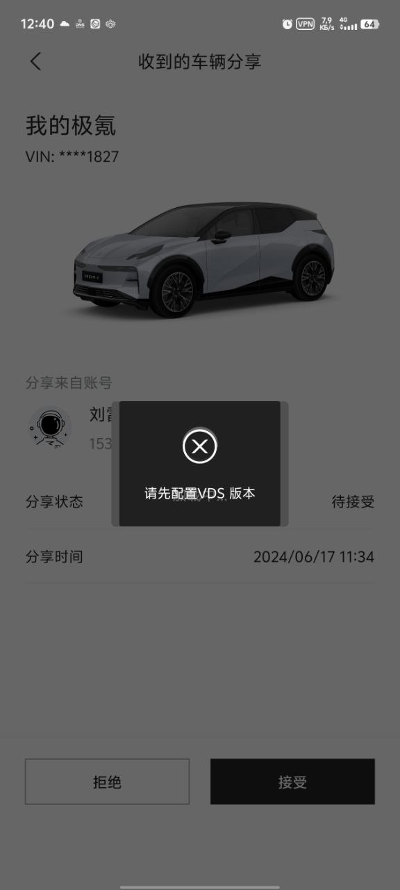

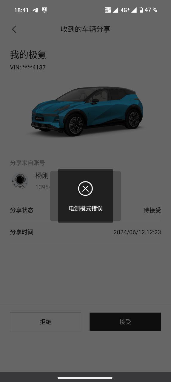

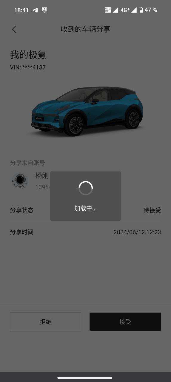

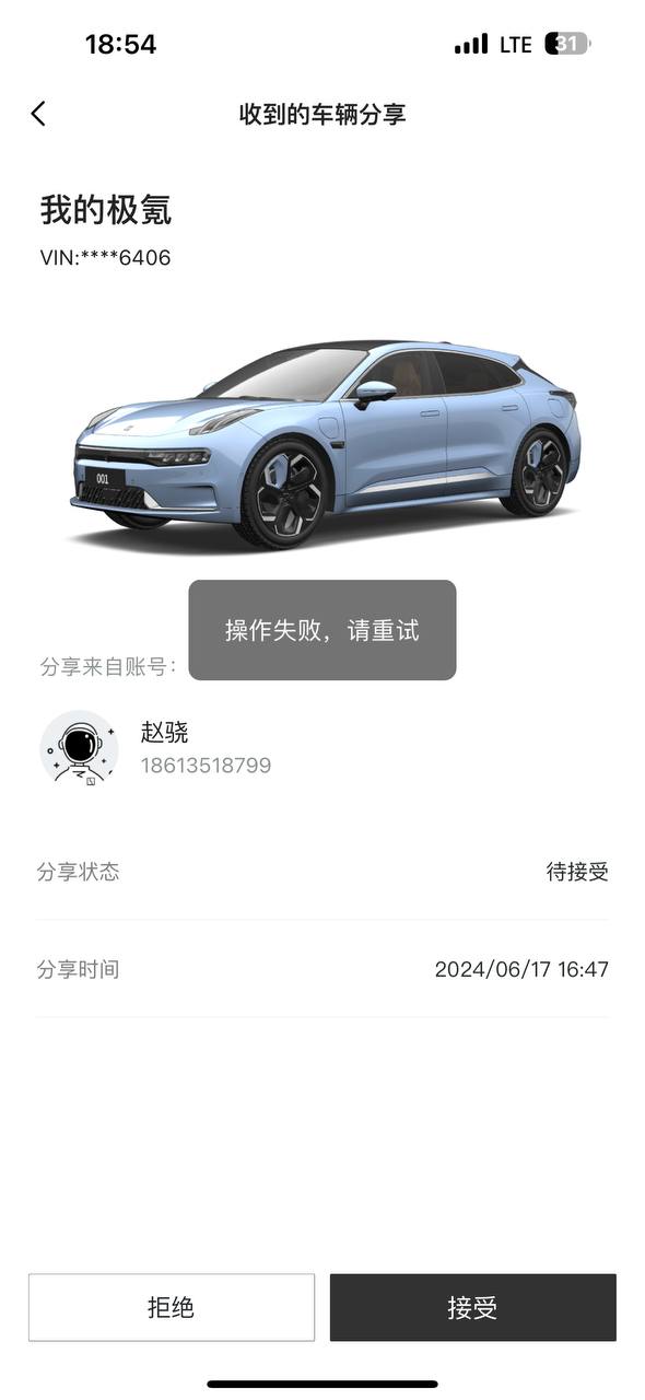

Всем привет. Подскажите пожалуйста, не можем принять фа. Выдает такое.
Добрый день! Вам удалось решить проблему? У меня аналогичная.
kostakishabanov
Добрый день. Да. Перезагрузил планшет и телематику 20 сек кнопку Сос и все принялось
МЗ
Михаил Захаров
Как это сделать? Кнопка звука? Удержание?

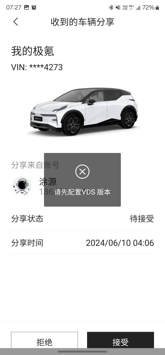

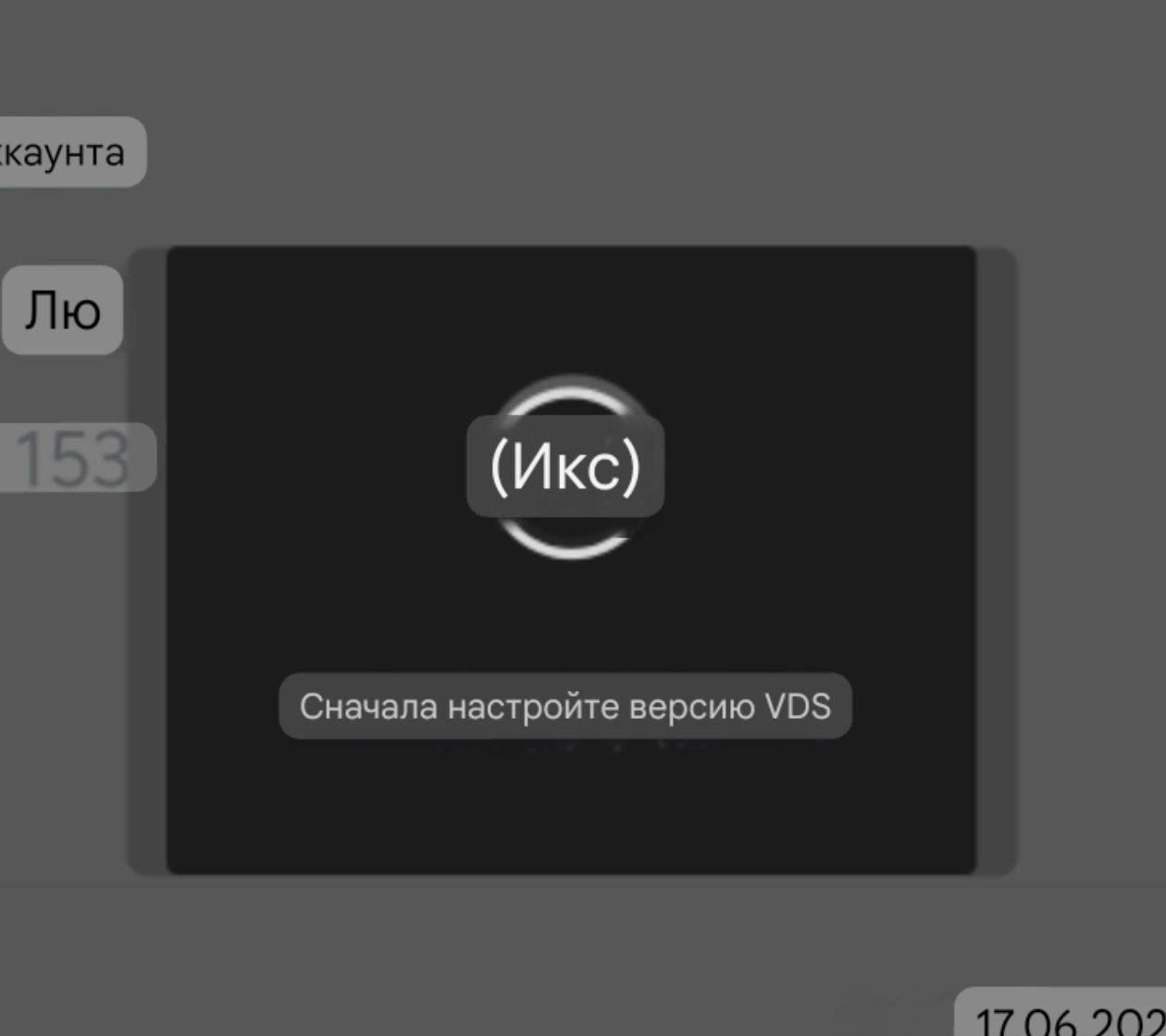

Кто то нашел способ решения с vds? Если сим-карта перепаяна в январе и стоит прошивка 5.1.1
Добрый день! А что такое VDS? Аналогичная проблема . Приглашение прислали а завершить регистрацию не получается

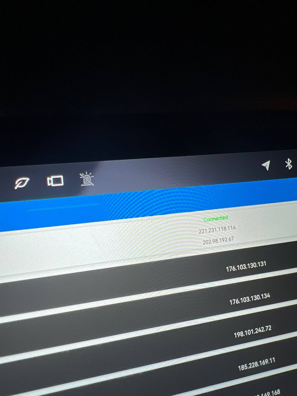

Нуждаюсь в совете по обновлению. (гайды и опыт людей в чате прочитаны)
Имею: X 5.0.1 (сделана в Китае кривоватая русификация, закрывает инженерку с засыпанием авто), сим впаяна, МА/ФА нет, на всякий случай лягушкой вернул китайский(вернулся не полностью).
Пробовал разные днсы, сейчас стоит основной: 202.98.192.67 (через ipleak и dnsleaktest отдает только Китай)
Тыкал передачи, ездил, стоял, ходил вокруг, ночью на комфорте - уже пару дней без результата.
Вчера писал домработнице с просьбой выслать пуш (не уверен, что он нужен, если обновление не скачано) - ответили, что машина должна быть в Китае и что отправили.
Fx браузер ставил через ApkPure и нет возможности выдать пермишены посмотреть логи. Смотрю закачку через монитор трафика.
До этого авто ни разу не обновлялось. Хотелось бы совета, возможно что-то не так делаю. Почитав чат, у всех довольно быстро, по крайней мере, начинало скачивать ?‍♂️
VP
Vladimir Poberezhnyy
Нуждаюсь в совете по обновлению. (гайды и опыт людей в чате прочитаны) Имею: X 5.0.1 (сделана в Китае кривоватая русификация, закрывает инженерку с засыпанием авто), сим впаяна, МА/ФА нет, на всякий случай лягушкой вернул китайский(вернулся не полностью). Пробовал разные днсы, сейчас стоит основной: 202.98.192.67 (через ipleak и dnsleaktest отдает только Китай) Тыкал передачи, ездил, стоял, ходил вокруг, ночью на комфорте - уже пару дней без результата. Вчера писал домработнице с просьбой выслать пуш (не уверен, что он нужен, если обновление не скачано) - ответили, что машина должна быть в Китае и что отправили. Fx браузер ставил через ApkPure и нет возможности выдать пермишены посмотреть логи. Смотрю закачку через монитор трафика. До этого авто ни разу не обновлялось. Хотелось бы совета, возможно что-то не так делаю. Почитав чат, у всех довольно быстро, по крайней мере, начинало скачивать ?‍♂️
чтобы скачалось и должен прилететь пуш
victmis
скорей всего не обновится
2 машины пробовал через роутер
только через диагу лить
Alexandrsgshd
Обновление в любом случае нужно делать. Пишите в ЛС сделаем)

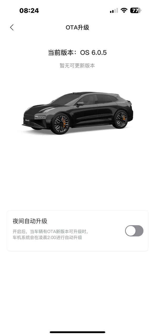

Подскажите пожалуйста, есть ещё свежее обновление?
Или это последняя версия?
Roman
6.0.7

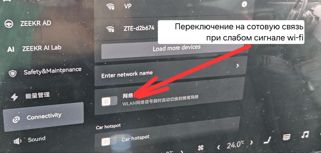

Всем привет ?, кто сталкивался с такой проблемой, 007- вай фай отваливается периодически... В чем может быть проблема❔
VeberOleg
Добрый)) Знаю в чём дело)) Сегодня наконец сообразил))
BESTAVTOGARANTIA
И в чем же?))

Сейчас сфоткаю
Этот ползунок должен быть выключен как на фото, иначе будет постоянно отрубить wi-fi. Сам неделю мучался)) Пока не нашёл))
BESTAVTOGARANTIA
Попробую, отпишусь. Спасибо
VeberOleg
Пожалуйста))

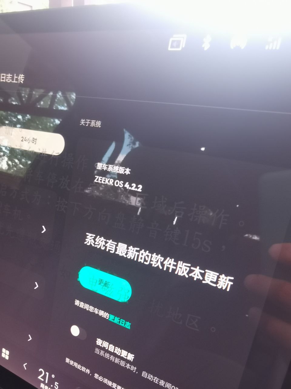

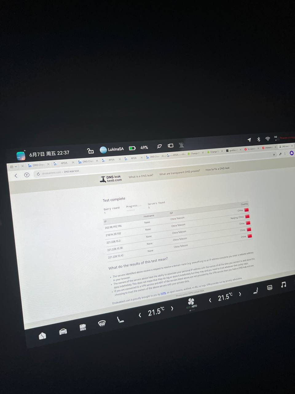

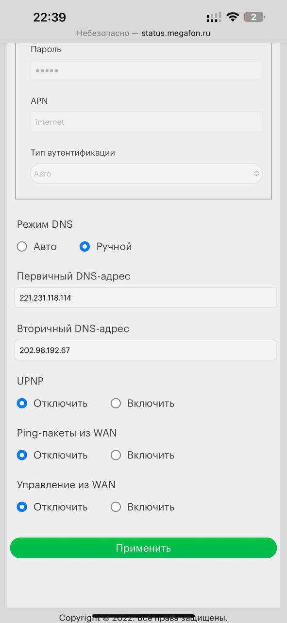

Подскажите, пожалуйста,пытаюсь обновиться по воздуху Zeekr X 5.0.1:
-модем от мегафона(dns поменян)
-перезагружаю телематику, планшет
-на планшете меняю dns
-при проверке через dnsleaktest определяет китай
-нажимаю отправить логи но экран не меняется уже минут 5, такое ощущение что все висит.
-трафик на модеме стоит на месте тоже
Возможно, что-то упускаю?
akraskovski
Подскажите, пожалуйста,пытаюсь обновиться по воздуху Zeekr X 5.0.1: -модем от мегафона(dns поменян) -перезагружаю телематику, планшет -на планшете меняю dns -при проверке через dnsleaktest определяет китай -нажимаю отправить логи но экран не меняется уже минут 5, такое ощущение что все висит. -трафик на модеме стоит на месте тоже Возможно, что-то упускаю?
На сколько я знаю, то для X отдельный модем не обязателен. Достаточно просто на планшете выставить китайские днс.
Был совет перед этими действиями вернуть лягушкой китайский язык.
Сам пробую уже ~ неделю обновиться с такой же 5.0.1 - безуспешно.
Логи, кстати, у меня тоже не выгружает.
Грешу на кривую русификацию, которая даже в китайской локали сохраняет много текста на русском и весь пункт OTA
lukinvit
На сколько я знаю, то для X отдельный модем не обязателен. Достаточно просто на планшете выставить китайские днс. Был совет перед этими действиями вернуть лягушкой китайский язык. Сам пробую уже ~ неделю обновиться с такой же 5.0.1 - безуспешно. Логи, кстати, у меня тоже не выгружает. Грешу на кривую русификацию, которая даже в китайской локали сохраняет много текста на русском и весь пункт OTA
Да, у меня так же при переключении не полностью китайский возвращается
akraskovski
А слепые зоны работают? У меня кнопки неактивны на обоих локалях. Только из-за этого и хочу обновиться
lukinvit
Да, работают. Я хочу что бы появилась температура внешняя, перестал отваливаться инет и можно было русифицировать маленький экран и мне кажется там еще много всяких плюшек может быть добавлено

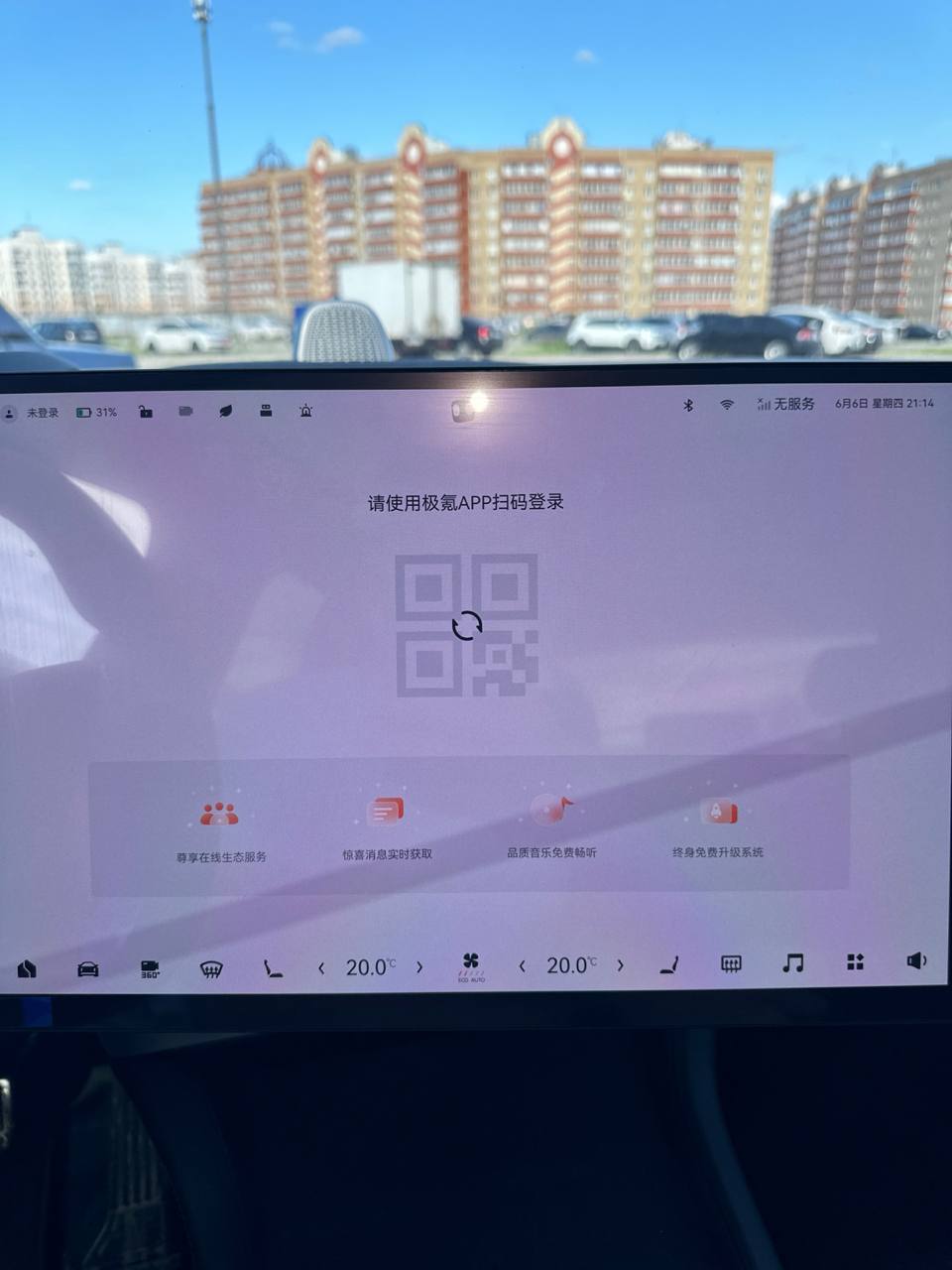

Всем привет

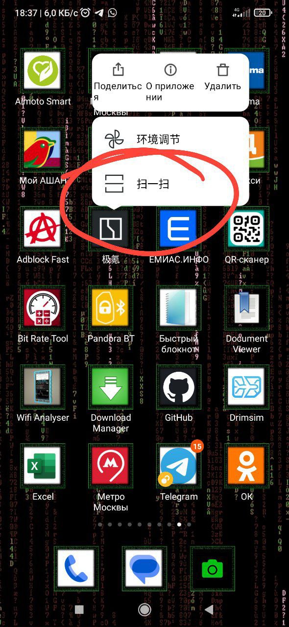

Есть МА на zeekr X, а в машине пишет войдите в учётную запись, как qr отсканировать? Не могу найти в приложении
MA
Mishael A
Старая версия приложения. Для андроида - тАпнуть и подержать на пиктограмме палец . Откроется меню
В новом .. прям в приложении.есть такой же знак сканера

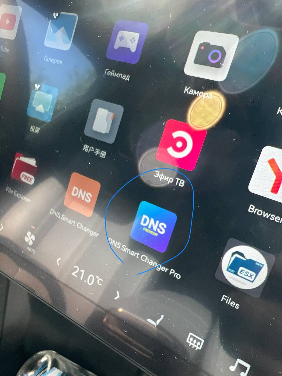

Подскажите. Установил DNS Smart changer pro.
Прописал китайские днс. Перезагрузил телематику, планшет.
Перестали работать упраление громкостью на руле и кнопки - курки. После перезагрузи планшета мин все работает, но затем отваливается.
Снес приложение ДНс и все заработало…. Что за глюк?
Владимир
Подскажите. Установил DNS Smart changer pro. Прописал китайские днс. Перезагрузил телематику, планшет. Перестали работать упраление громкостью на руле и кнопки - курки. После перезагрузи планшета мин все работает, но затем отваливается. Снес приложение ДНс и все заработало…. Что за глюк?
После обновления просто в настойках DNS отключи его,сносить не обчзательно
NikitaEfimov
Отключал. Глюк сохранялся. Это известная тема?
Владимир
Отключи, и перезагрузи планшет,проверь, что ДНС отключён
NikitaEfimov
Попробую. А почему так происходит?
Владимир
Не знаю,у меня так при включенном не работает джостики,как выключаю ,всё нормально, влючаю ДНС только для закачки обновления
NikitaEfimov
Странно. А нет иного приложения для смены днс?

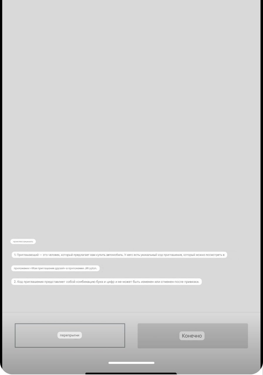

Не дает подключить фемили аккаунт. Помогите пожалуйста
Amnibus
Подскажите, что же значит эта ошибка!
Такую же ошибку выдаёт при принятии в zeekr 001

Всех приветствую! Такая ситуация, похоже моя машина была без аккаунта. Я ее как то привязал, в ней теперь отображаются мой номер и в приложении тоже так же, но не вижу самой машины, сталкивался кто с таким?
Могла вообще машина из Китая без аккаунта уехать?

Привет, при подключении к FA, по присланному приглашению, выскакивает такая ошибка. Итог долго крутит, и ничего. Пробовал и в машине и удалённо через wifi, результата ноль. Может кто сталкивался?

Планшет понятно. телематика и SOS это как делать?
kostakishabanov
Планшет перезагружаете шайбой громкости. Нажимаете на нее и крутите влево вправо пока не перезанэгрузится планшет
Телематика это кнопка сос сверху. До нее дотрагиваетесь и держите 20-25 сек. И все

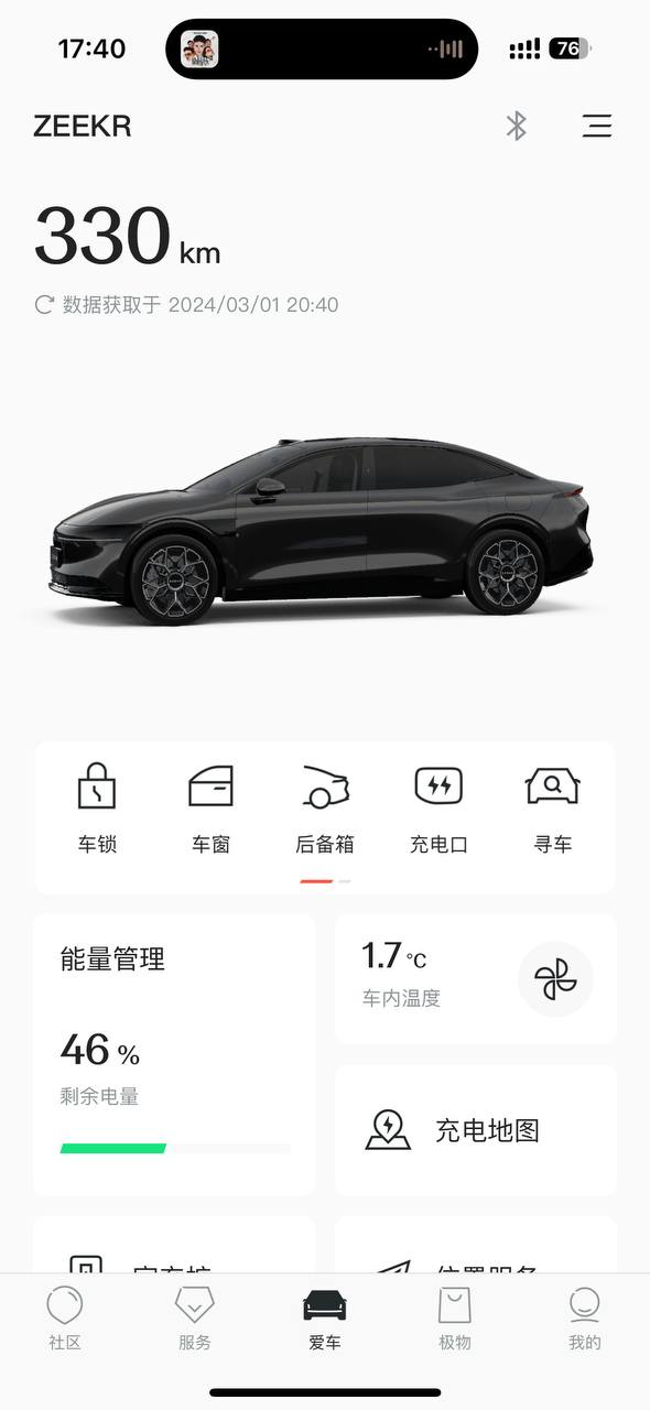

Добрый день. Возможно кто-то сталкивался. Приложение Zeekr после установки выдало следующее сообщение
Код Китаец направил
В приложении появилась учётная запись
К машине привязал
Но машины в управлении так и не появилось. Прошло более 12 часов. Какие дальнейшие действия?

Принимаю ФА, вот такая ошибка. Что я делаю не так? Ошибка VDS.
MA
Mishael A
Заменили сим ... Наверное.
TA6uK
Сим не менял как купил авто. Что то в теме тут не нашел, кто победил данную проблему. :( Буду очень признателен, если кто то откликнется кому удалось решить.
