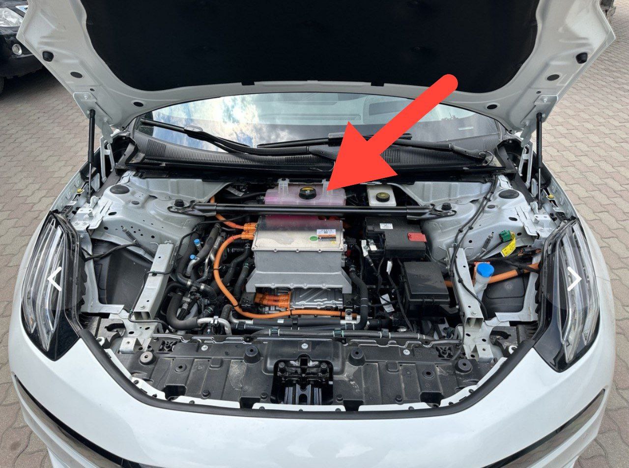

Низкий уровень жидкости в системе охлаждения высоковольтной батареи
Dlklimov
"Просит" долить антифриз. В машинах до февраля 23 года есть два бачка под капотом для долива (один слева, другой по центру), на более новых бачек один.

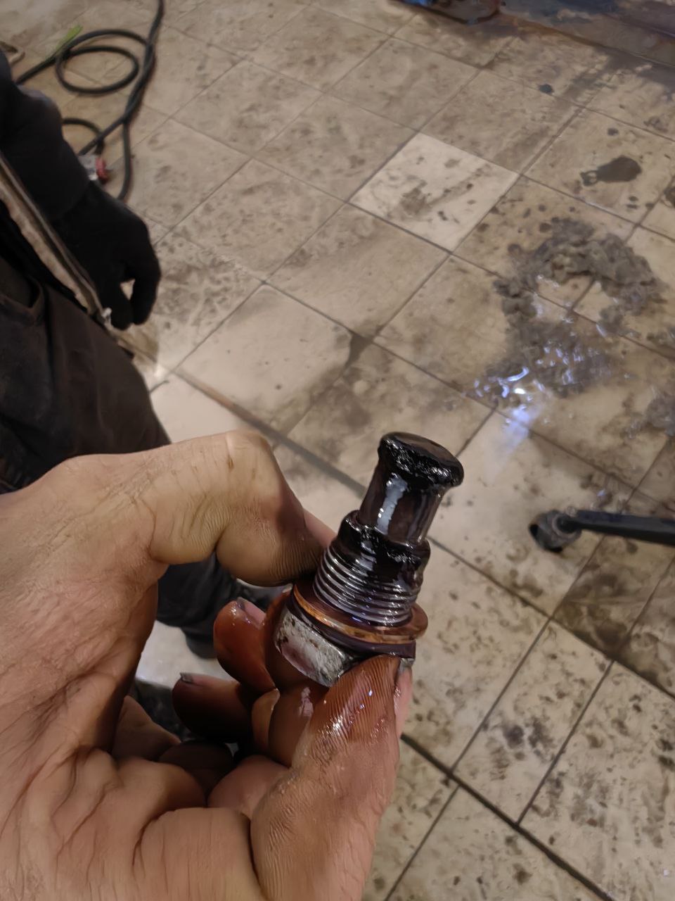

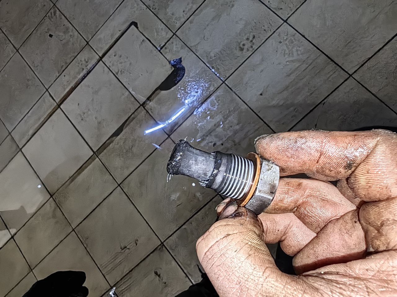

Шайба 35 руб стоит в магазине ? за 200 р это мощно. Понятно, что на фоне ТО мелочи
Belavin_S
Любой может приехать со своим маслом, шайбой и фильтром. Мы заменим!
И поменять можно самому, там делов то, зачем платить деньги.)
Pavel
Блин, это реально перебор ????
Яма нужна, или подъемник. И инструменты. Я бы сам менял : там делов на пол часа ,гораздо меньше времени потратишь чем ездить на сервис. Два раза масло менял в сервисе: реально очень просто,и любой справится сам.

У меня есть еще штук 4. Попробую короткую видюшку снять. Не стал сейчас брать, посчитал что дорого.
Pavel
Да я их лично на то отжигал: не нашли нужного размера ( оригинал толщиной 1 мм, не было на сервисе таких толстых, а более тонкую я не захотел ставить), пришлось по старинке все самому делать?. После отжига: она сгибается пальцами легко.

А сгибаться она начинает по тому, что вы структуру меди меняете нагревом. Делаете ее более мягкой. Я бы не стал так делать.
Belavin_S
Это по чему? Есть алюминиевые шайбы, которые тоже мягкие и прекрасно выполняют свою функцию.
В этом и смысл, при затяжке шайба деформируется и приобретает форму плоскостей сливного болта и картера.
dgulaev
Это по чему? Есть алюминиевые шайбы, которые тоже мягкие и прекрасно выполняют свою функцию. В этом и смысл, при затяжке шайба деформируется и приобретает форму плоскостей сливного болта и картера.
Изначально она жесткая. Если не сделали ее мягкой значит так нужно.
Belavin_S
Если вы ставите новую шайбу, то да. А если человек ставит шайбу б/у уже деформированную, то проженая будет держать плотнее.
Я считаю, чем мягче будет метал, тем плотнее будет притянут сливной болт.

Реально разговор о шайбах за 20 рублей: стоит из менять или нет при замене масла????
AM
Antony M
Ну орига не 20р, а косарь так то )))
Травматично ))))

Я думаю если затягивать эти пробки и не менять шайбы с тем же усилием что и завод затягивает , то будет сопливить
Pavel
Лучше заменить или отжечь .

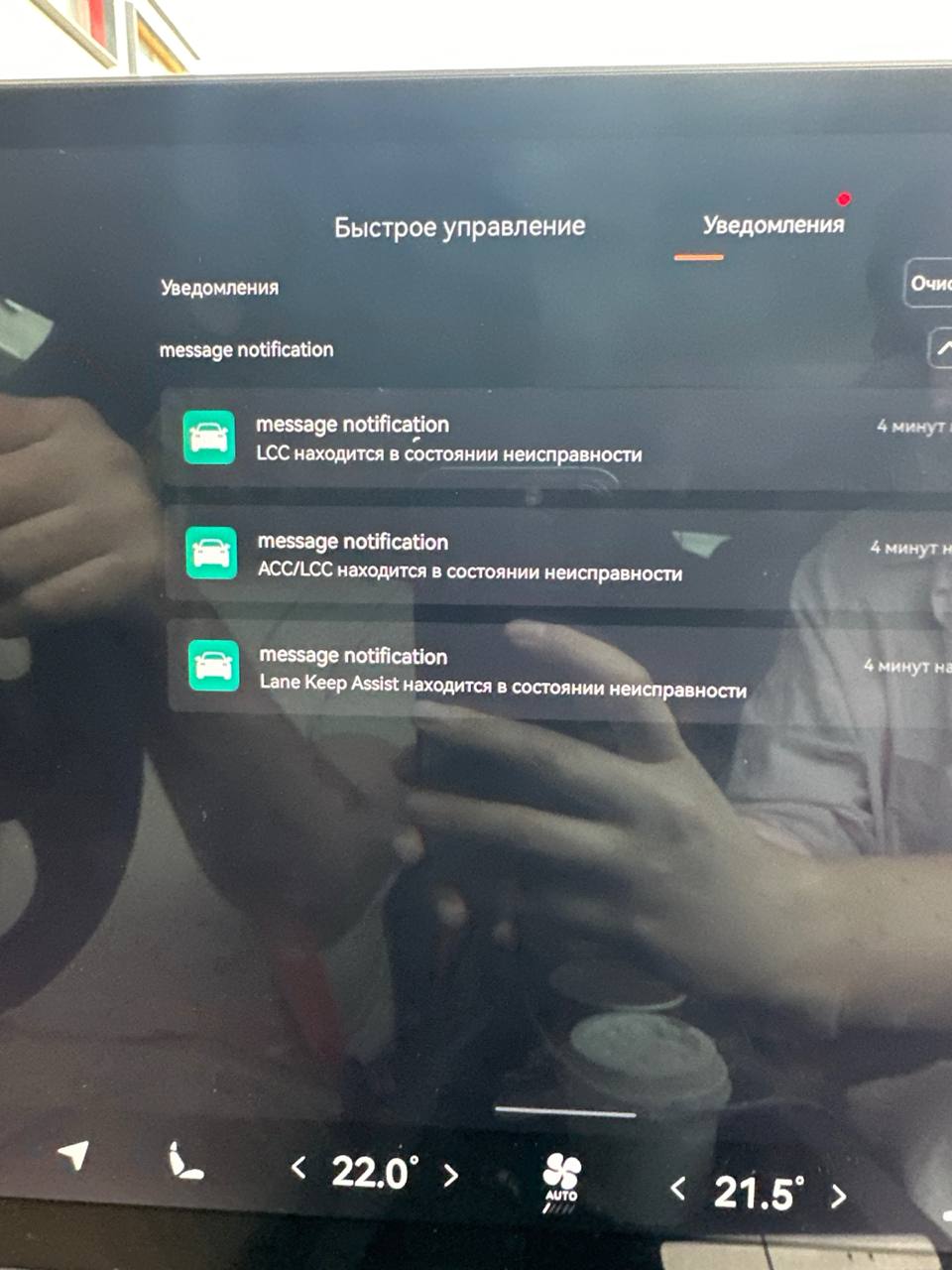

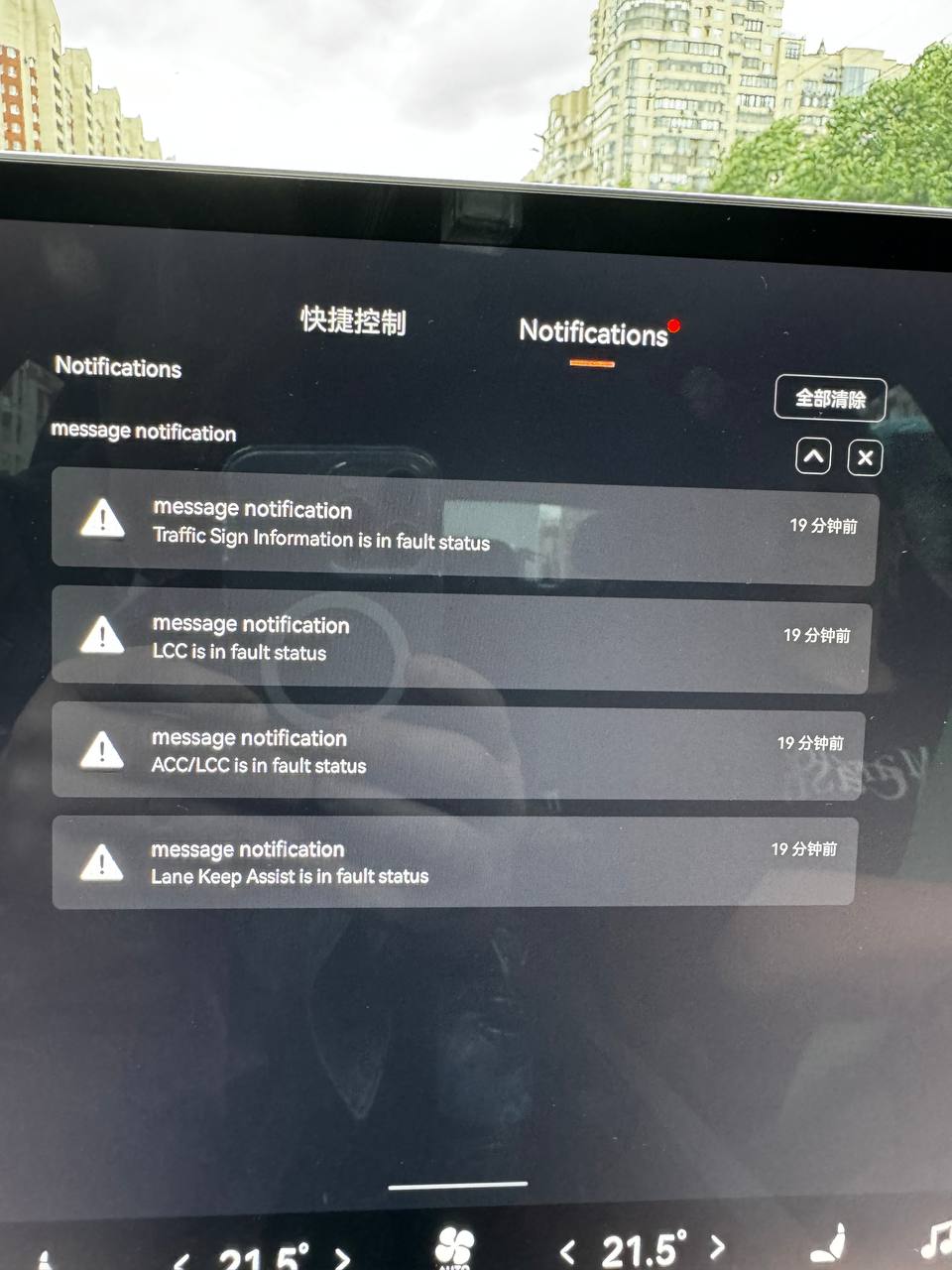

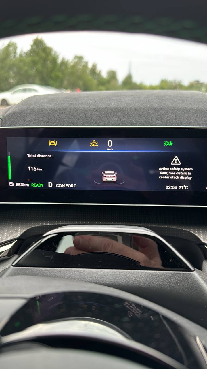

Всем добрый вечер.
Выскочила такая ошибка.Подскажите пожалуйста что делать ?
МЗ
Михаил Захаров
Всем добрый вечер. Выскочила такая ошибка.Подскажите пожалуйста что делать ?
Аналогичная история. Чувствительная камера. Авто после ночи стоянки пройдет
Пару раз уже было
Не заморачивайтесь
НП
Николай Погорелов
Понял. Спасибо большое !
МЗ
Михаил Захаров
Какой город?
Только купил авто. Тоже был в панике
Поехал на русификацию в xanavi там пояснили. Частая проблема

Roman
Добрый день. На 001 перестал работать ассист с удержанием в полосе (синий руль), включается только адаптивный круиз (дистанцию вперед держит, но в полосе не держит).
Подскажите, пожалуйста, с чем м.б. связано?
njp373
Добрый день. На 001 перестал работать ассист с удержанием в полосе (синий руль), включается только адаптивный круиз (дистанцию вперед держит, но в полосе не держит). Подскажите, пожалуйста, с чем м.б. связано?
Здравствуйте. Тут нужно диагностировать систему автопилота, камеры, проводку

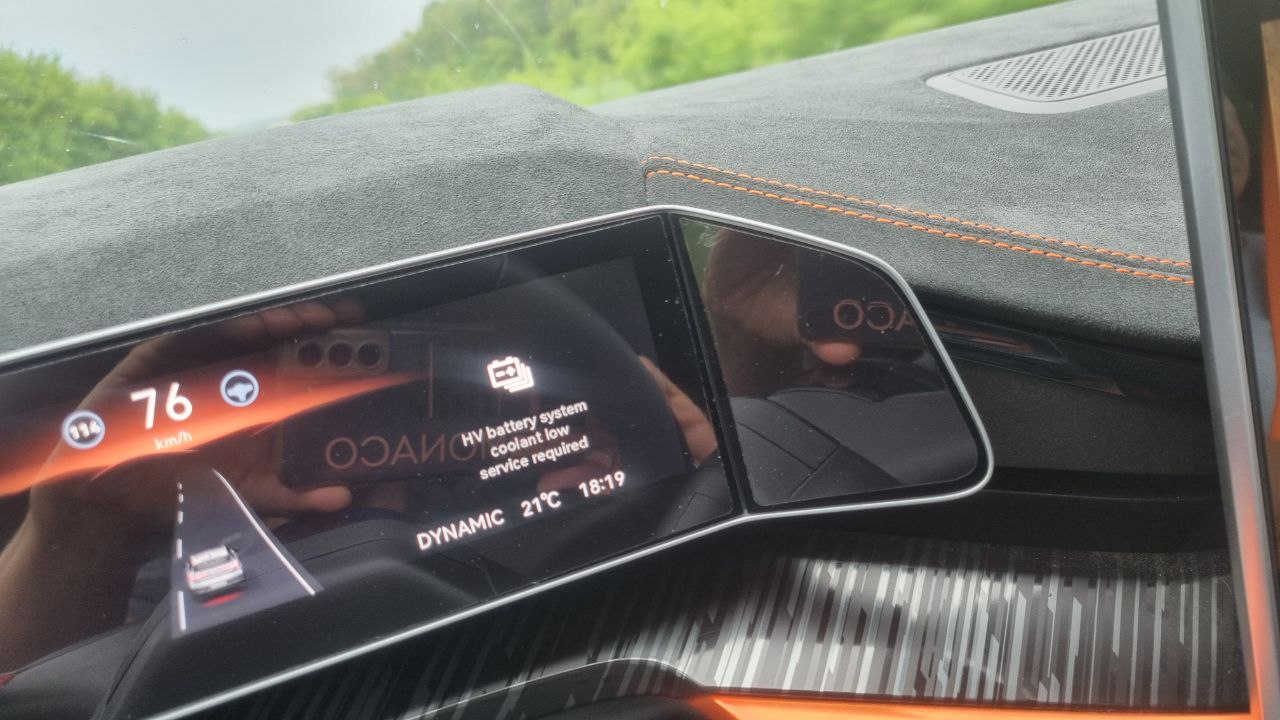

Добрый вечер! То загорается, то пропадает такая ошибка. Что с этим делать?
njp373
Проверить антифриз
Виталий
Проверить антифриз
Вот эти ребята делали и еще пыльники поставили на пневму, сделали хорошо, рекомендую, только ошибку т/о забыли сбросить!
SNike111
Виталий
Антифриз нужно долить, тоже такое было!
SNike111
Красный или зелёный?
Какой нужно доливать? Zeekr 001 2023 года

Belavin_S
Минус с аккумулятора, потом петля
Ander_Sl
А еще мне подсказали что нужно в меню выключить главную батарею
Belavin_S
Можно просто , клейма и петля.
Станислав
А что значит «петля» ?
Как это делается?
Ander_Sl
А что значит «петля» ? Как это делается?
Это когда ты делаешь полную перезагрузку системы, выше видео выкладывали
Belavin_S
вот видео по перезагрузке 001
