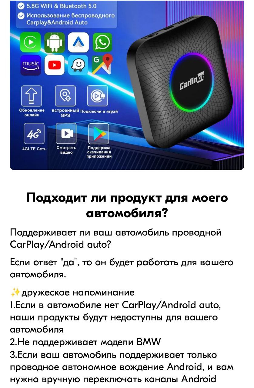

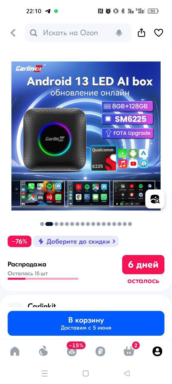

Я не проебался? Это устройство будет работать через мсп и автокит по проводу?
etnamecul
А почему карточку товара не прочитать например? Это оно? А то по вашей картинке не очень-то и понятно что вы купили
bruise_pristine
Потому что думал что при проводном подключение и с мсп автокит все будет работать
etnamecul
Там же написано, что если нет carplay встроенного, то работать не будет. Если я ваш вариант нашёл вообще. Это апгрейд чтоб из проводной сделать беспроводной. Попробуйте этот вернуть, а заказать новый подходящий.
bruise_pristine
Ну короче пока надумал вставить свисток. А в него этот бокс

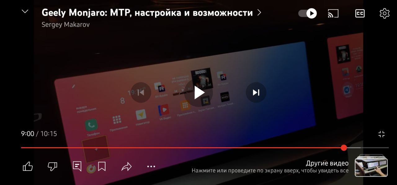

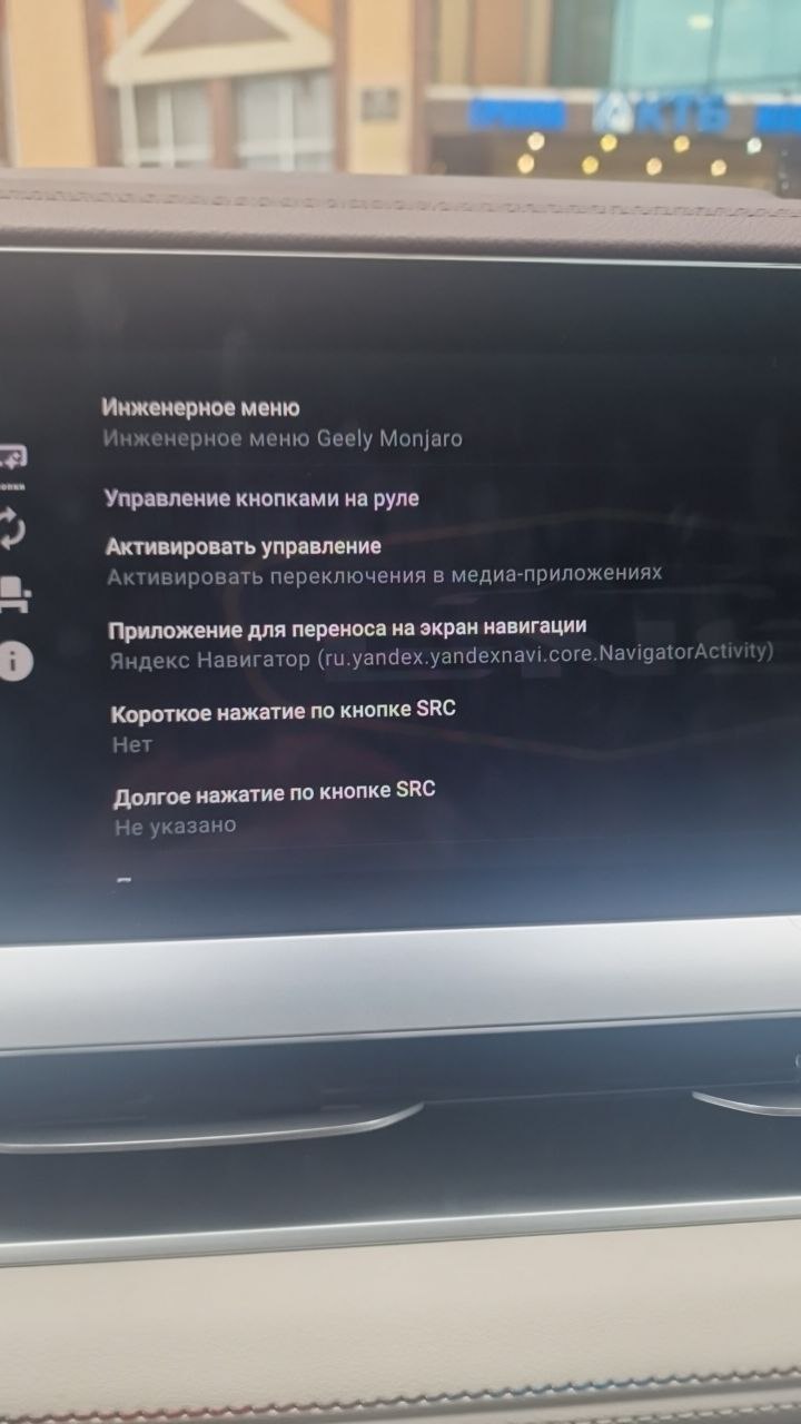

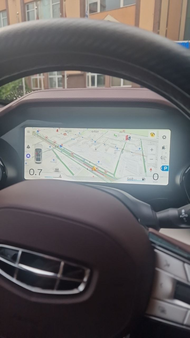

Установил пакет. А яндекс навигатор на приборную панель не выводиться. Как сделать?
serdyuchenko
Перенос установить
К
Кирилл
Перенос установить
Установил яндекс навигатор в переносе этом меню. Или что то ещё?
etnamecul
В пункте приложение для переноса вы выбираете что переносить. А ниже два пункта это и есть перенос, точнее его там нужно выбрать "перенос приложения на приборку"
У вас что кнопки на руле от ПИ, а тачка од?? нажимаете как на звёздочку, а настройки мтп на кнопку src
К
Кирилл
Тачка од у меня, что то не понял, как навигатор этот перенести на приборную панель. Он у меня открывает все равно при нажатии круговой общор
etnamecul
А где кнопка src на руле? Вижу вичат и голосового помощника кнопки на руле..
К
Кирилл
Это накладные кнопки с али экспресс просто. Я нажимаю на звездочку и навигатор все равно не переносится на приборную панель
etnamecul
Так на звёздочку ничё не переносит. На src переносит я же говорю.
К
Кирилл
Дошло)
ChatKeeperBot
Константин, вашу репутацию увеличил Кирилл. Ваша репутация 116
Рейтинг чата
К
Кирилл
etnamecul
Так кроме того на видео не выбрано действие при нажатии кнопки src

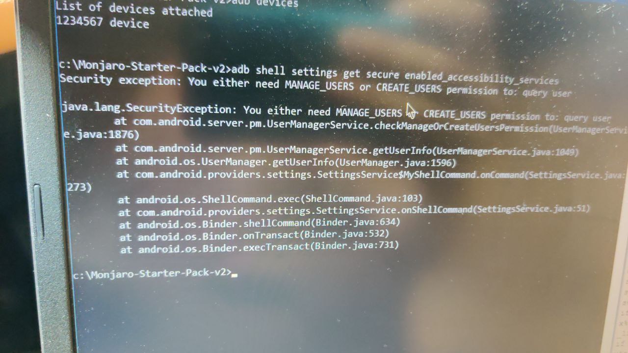

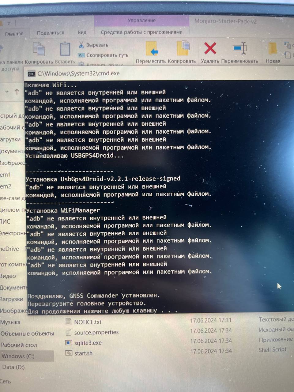

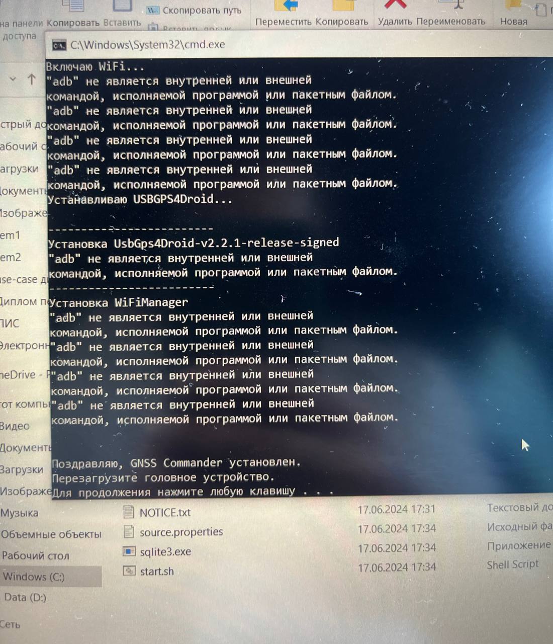

Добрый день! Помогите, пожалуйста, с проблемой:
Делаю все по инструкции из FAQ, но установить MSP v2 не получается, в чем может быть проблема?
Машина ОД 2024
NikitaSergeev
Добрый день! Помогите, пожалуйста, с проблемой: Делаю все по инструкции из FAQ, но установить MSP v2 не получается, в чем может быть проблема? Машина ОД 2024
Какой этап?
Saspence
Какой этап?
ИF
Иван Fedotov

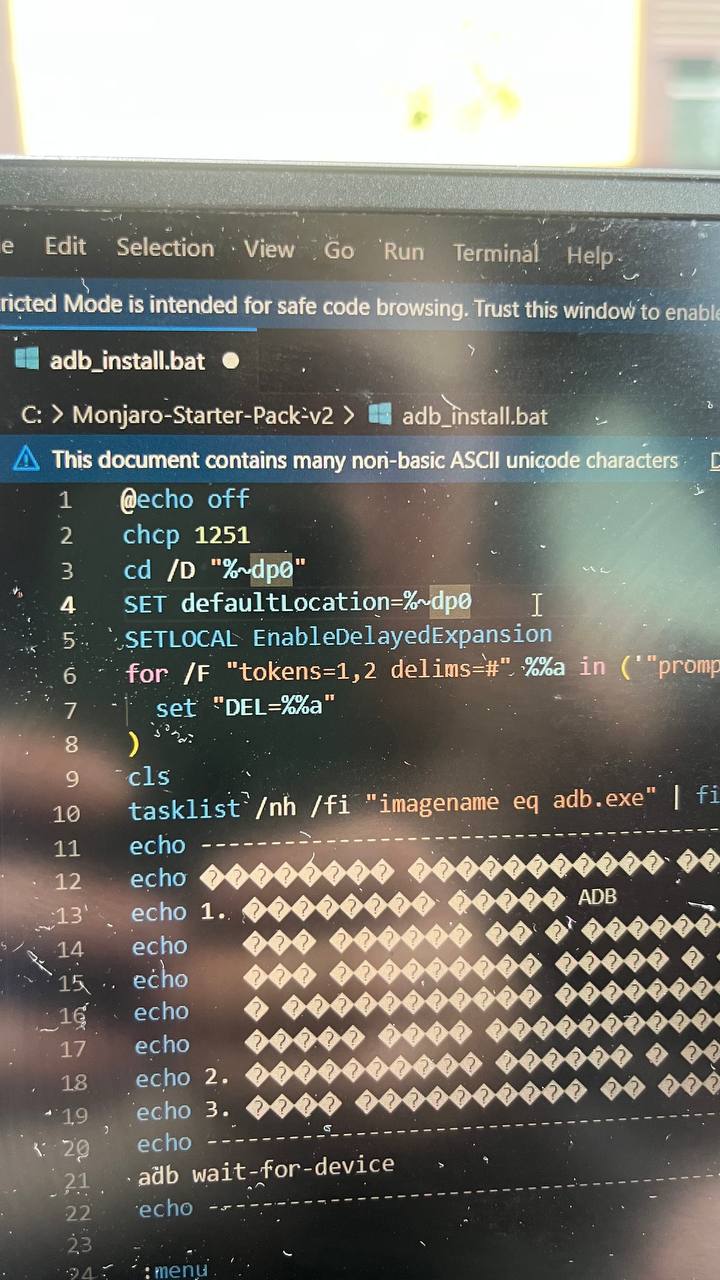

От админа запускаете небось?
Saspence
Да, по другому не запускается
ИF
Иван Fedotov

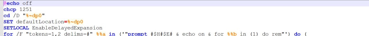

Добавьте тогда код выше в скрипт.
У админа домашняя папка system32, а не текущая
Saspence
Добавьте тогда код выше в скрипт. У админа домашняя папка system32, а не текущая
Добавил, но ничего не поменялось, также приходится запускать от админа, и ничего не устанавливается, изменился только текст на тарабарщину
ИF
Иван Fedotov
запускать и дальше от админа, только папка рабочая станет текущая
Saspence
При такой конфигурации даже от админа не запускается
ChatKeeperBot
F.A.Q ?
ИF
Иван Fedotov
Добавьте в скрипт 3й строчкой код
cd /D "%~dp0"

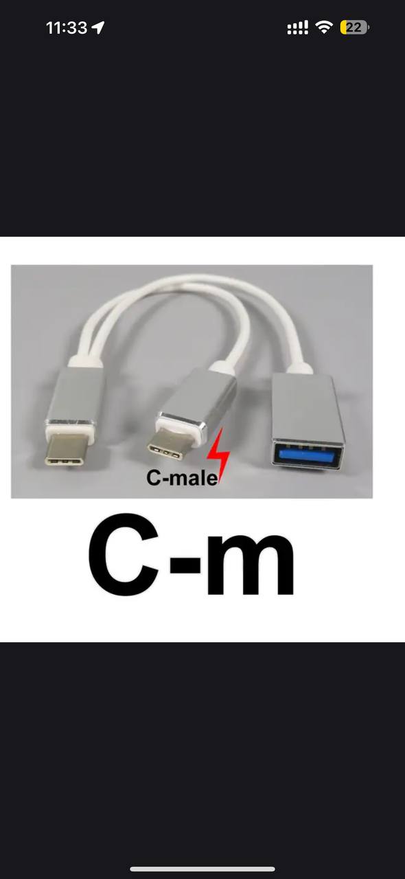

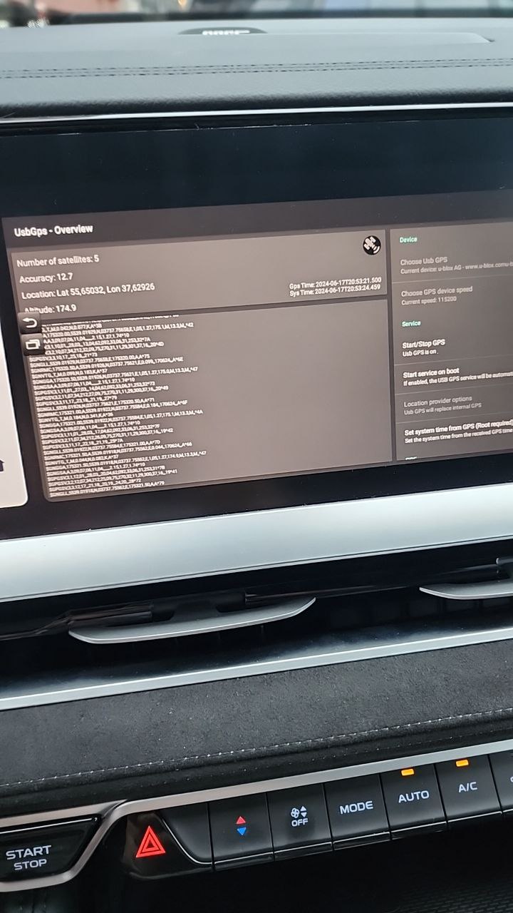

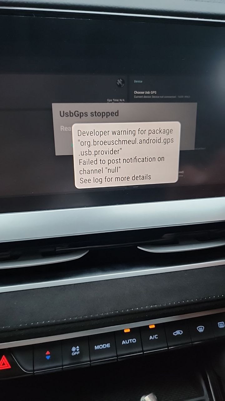

Ребят, че не так? Фиктивные выставил
etnamecul
На ресивере жпс питание пропало. Вылезла ошибка.
KurukinAndrey
Вот так норм?
Надо 3 раза передвинуть старт стоп?
etnamecul
Если не делали это, то нужно сделать, только это другое сообщение. https://t.me/geely_monjaro_club/48/512622
KurukinAndrey
Всеравно каждый раз когда включаю машину не стартует(
etnamecul
Почему у вас свисток отвалился я не знаю.. если хотите можете об этом поразмыслить.
KurukinAndrey
Да переходник гавно, угол с-с + с - а было

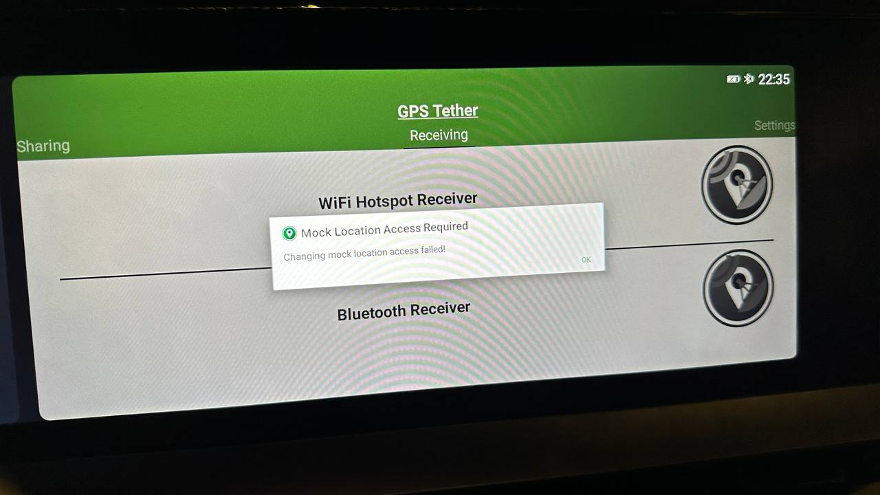

Подскажите выдают ошибку подключения. Что надо сделать?
dpatrashkov
настроить фиктивное устройство
lucky_pab
ChatKeeperBot
Dmitriy Patrashkov, вашу репутацию увеличил СЧАСТЛИВЫЙ С БОГОМ?. Ваша репутация 7
Рейтинг чата
dpatrashkov
в настройках андройд
видишь мок просит
lucky_pab
Еще раз где настроить, на ГУ? Г-не находиться мок, подскажите?
dpatrashkov
в настройках андройд на гу начните в поиске вводить fict
lucky_pab
Принял
dpatrashkov
и увидите выбор фиктивного жпс, выберете тизер и будет счастье

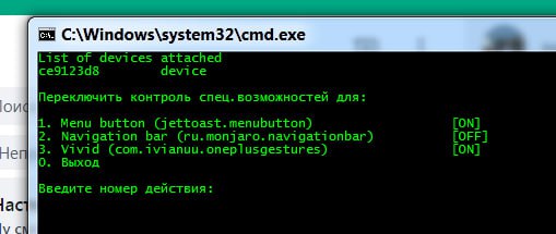

Слушай а если на пассажирском это приложение запускаешь, функции назад нет. Получается надо домой нажать и заново зайти в это приложение. А такой функции нет чтоб кнопка назад была в пассажирском мониторе?
o
openimposter

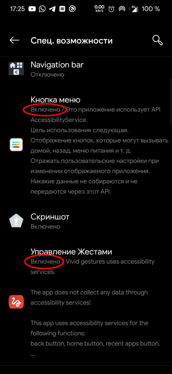

Поддерживаю вопрос. На пассажирский сквер можно как-то установить кнопки на экран или управление жестами?

Доброе утро! Подскажите в чем может быть проблема, при включении сразу же слетает?
Smolyakov_Denis
так а сами приложения вы поставили? Или только сплиты?
Vitalik084
А как их установить то?

Ребят, установленный MTP мешает?
Что за "Security exception" не даёт получить доступ к настройкам?
ИF
Иван Fedotov
Adb root решит
ChatKeeperBot
Adb root решит
Иван Fedotov, вашу репутацию увеличил Юрок-фраерок. Ваша репутация 89
Рейтинг чата
yukaz
Adb root решит
Точно!
Не хватало команд:
adb root
adb remount
Поправил батничек:
https://t.me/geely_monjaro_club/48/518000

Наверное глупый вопрос.
А ЯК на приборку переносятся или только ЯН ?
Наверное глупый вопрос. А ЯК на приборку переносятся или только ЯН ?
у меня переносится
Smolyakov_Denis
Хоть youtube, какое приложение выберете в мтп, то и перенесется

Кто-то видел в природе такие кабели чтобы подключить свисток и аи бокс без переходников плюс доп питание, два тайп си папа и usb A мама? Одиночные видел, двойные нет

винда какая?
Saspence
винда какая?
10
ИF
Иван Fedotov
10
так а что пишет при запуске?
Saspence
Вообще ничего, просто окно консоли моргает и пропадает сразу же
ИF
Иван Fedotov
в папке запустите командную строку из под админа и из нее батник запустите, будет видно что пишет
а еще у вас скорее всего в настройках региональных (или языка) включен юникод, поэтому и вопросики показывает
Saspence
в папке запустите командную строку из под админа и из нее батник запустите, будет видно что пишет а еще у вас скорее всего в настройках региональных (или языка) включен юникод, поэтому и вопросики показывает
Все равно не помогает, он постоянно показывает вот это
ИF
Иван Fedotov
так вы не с командрой строки запустили

На Али такой кабель придет только в июле, может кто видел в наличии в рф есть такие?
