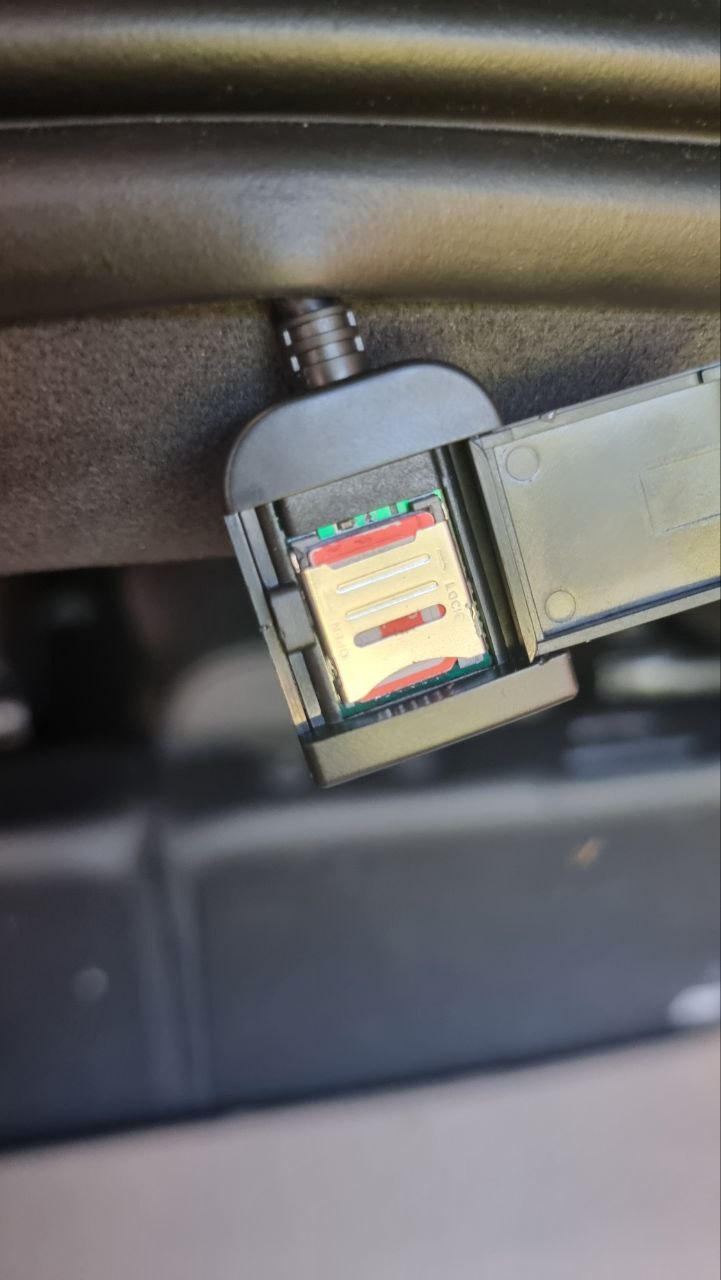

Всех приветствую!!! Кто впаивал симку, скиньте фото куда и я так понял блок телематики под плавником на крыше, т.е если мне будут снимать плавник, то и соответственно блок телематики должны или он не мешает снятию плавника?
Ivan_S_M
islepov
Он за резинку убирается же?)

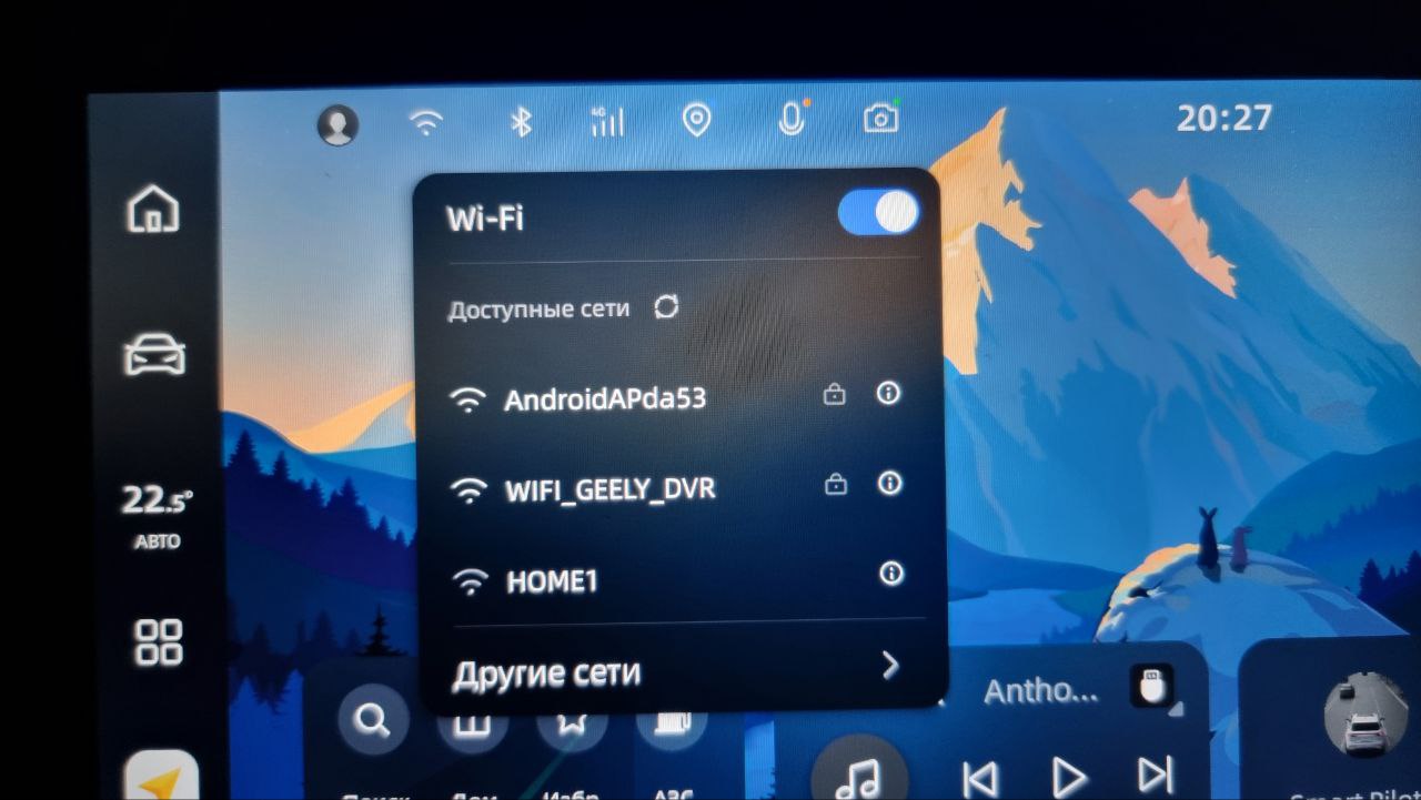

Сим карта работает через раз, точнее через три, wifi тоже периодически отваливается
Kirill
А в чем глючность заключается?
У меня от модема на 1.3 всегда все стабильно было. На 2.0 качели постоянные, вайфай отваливается еще и пароль требует повторно при перезапуске.
Vsevolod
Какой из вайфаев? Тот, что в TCAM? То есть подключаете телефон к вайфаю в TCAM, а вайфай отлетает?
Kirill
Стоит модем в usb. Гу к нему подключается проблемно на 2.0
Vsevolod
А, понял. То есть сим-карты в плавнике нет?

Или на ГУ интернет из TCAM не по проводу, а по воздуху идет? И в итоге ГУ без интернета остается?

Есдинственное сейчас переставил модем на задний ряд, к пассажирским USB, вроде не отваливался два дня уже.
Говорят в монже 2 приемника вайфай и он может прыгать от одного к другому

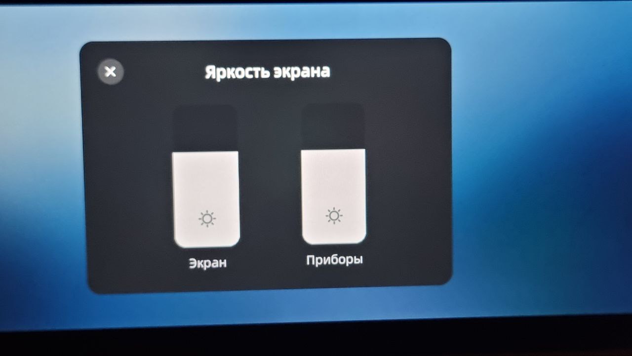

И подскажите, где настройки яркости экрана приборки - что то не нашел.
BitcoinZlo
Нажать на 3 точки
