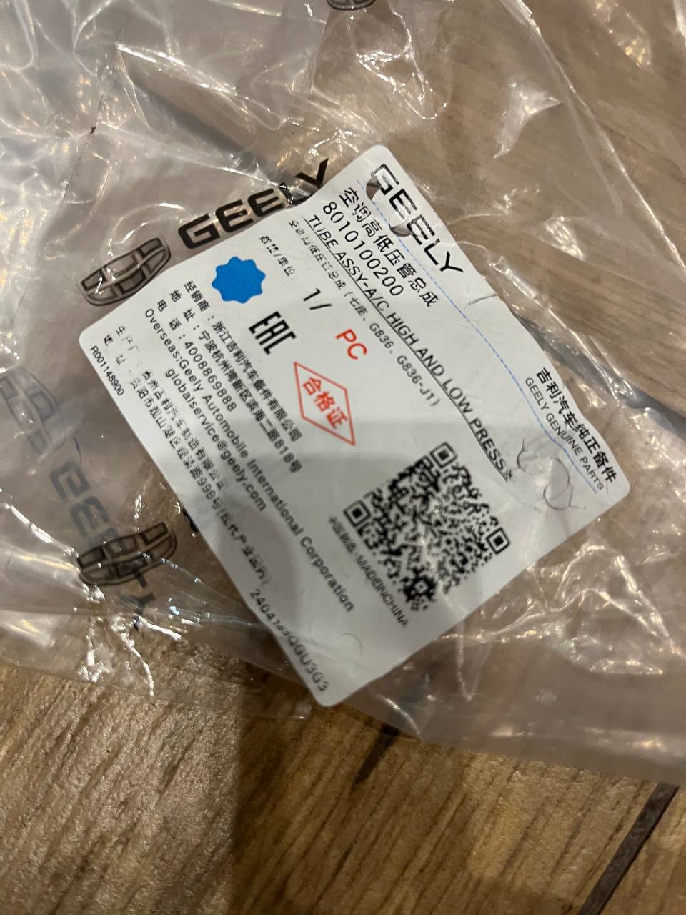

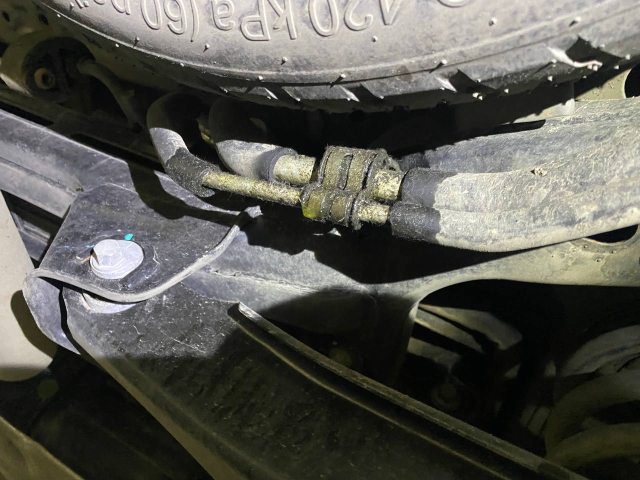

akaevmm

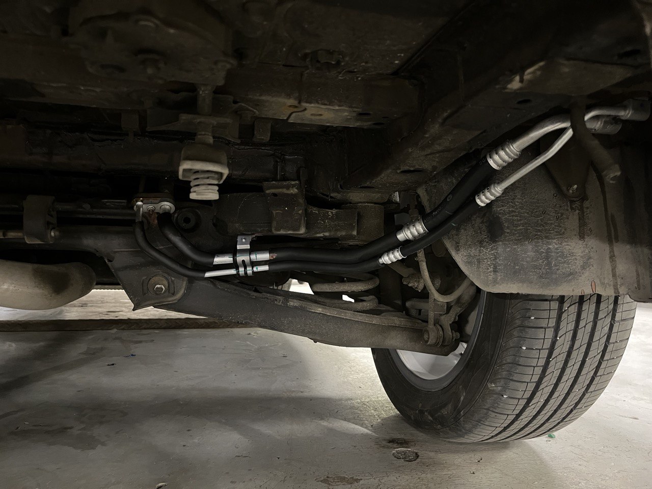

Всем привет!
Кто нибудь сталкивался с проблемой с кондиционером?
У меня испортились трубки кондиционера (запотели и пропускают фрион), которые уходят к третьему ряду сидений.
Проходят они по днищу (фото и видео прикладываю).
Всем привет! Кто нибудь сталкивался с проблемой с кондиционером? У меня испортились трубки кондиционера (запотели и пропускают фрион), которые уходят к третьему ряду сидений. Проходят они по днищу (фото и видео прикладываю).
Машина ПИ.
Уже дозаправлял (изначально не увидели пропусков). Хватило на 700-1000 км.

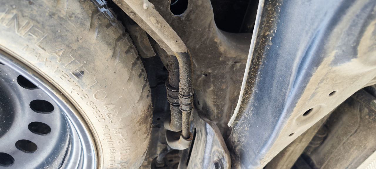

Hombrejusto
Машина ПИ. Уже дозаправлял (изначально не увидели пропусков). Хватило на 700-1000 км.
Где сифонило?
akaevmm
Где сифонило?
Рядом с запаской
AK
Alexandr K
Привет, только увидел тему, сам 2 недели назад паял эти трубки, кондиционер был пуст.
Stanislavskiy1986
У вас ПИ или ОД?
akaevmm
А где делали, если не секрет?
AK
Alexandr K
В Обнинске
решилась сия проблема только кардинально. переварили трубки. сменили на шланги.
akaevmm
У меня теперь другая проблема похоже, цитирую «не включается компрессор кондера»
еще интереснее. а фреон 900 грамм залит?
akaevmm
Да, конечно
Tevtonets
Это ПИ или ОД?
Если од то по гарантии должны трубки поменять
А так да уже жаловались на эти трубки
Hombrejusto
Проблема у ОД

yakotenko
ждем что раньше: саблей по лобашу или трубка прохудится:)
Mikhail
Сабля отваливается, попадает по трубке и рвет её))

ночью в ливень на трассе:) и только кнопка sos греет душу, всем кроме Toshi:)))
Виктор
Это известная проблема. Люди меняют эти трубки на рвд, и ездят не зная проблем
Ответ фордоводов?
akaevmm
Что такое «рвд»? И куда эти люди ходили, чтобы сменить их?
Виктор
Рвд - рукав высокого давления

akaevmm
У меня пробег 8 тыс. Проблема началась, кажется, с самого начала (не обращал внимания до прихода лета).
Hombrejusto
А как устранили?
akaevmm
А как устранили?
Еще не устранил, выявил на выходных, в будни нет времени. Пришел за ответом, как и куда обращаться)
Hombrejusto
Ну надо менять на шланги
Виктор
Можешь погуглить, много фирм, которые делают рвд под заказ.
Меня за 8 лет на галке Сия проблема не постигла
Hombrejusto
На 10ом году у Паджеро сгнили трубки. Поставил шланги
akaevmm
Если есть кто из чата (и не только), кто решал эту проблему, буду признателен, если поможете с контактами.
Hombrejusto
Я давал контакты ТехноВиль
Но они не работают с Китайцами
Больше пока нет. Надо всем найти хороших мастеров
Чтобы у них делать всем

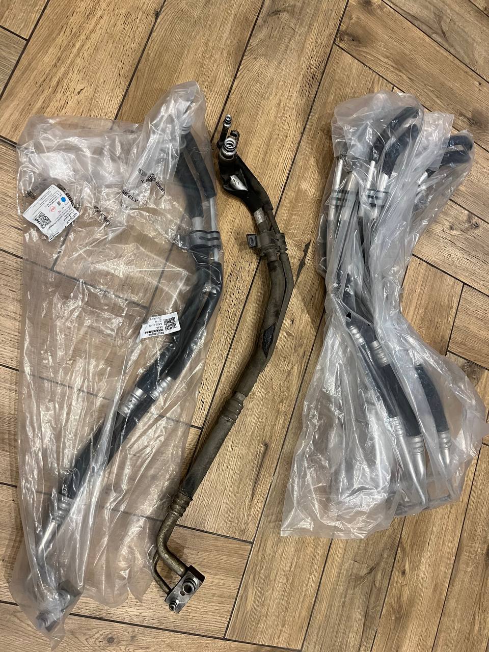

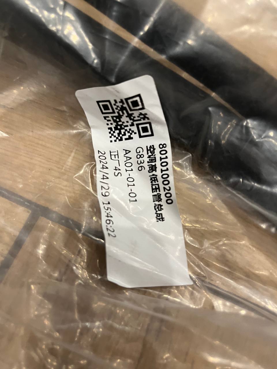

kgfomin
По трубкам печально все. В нашем чате. Минимум трое не проголосовали.
Сегодня наконец-то пришел мой задний бампер и вместе с ним четыре трубки на третий ряд. Одна есть свободная. Кому надо - пишите.

Вот думал у кости новую трубку взять и поменять
Егор
Добрый день!
У меня на ПИ такая же проблема, в этом месте, снял, запаял и поставил на место. При ремонте не присутствовал, после демонтажа не видел состояние в деталях.
Честно говоря думал может повредили когда антикор делали.
akaevmm
Добрый день! У меня на ПИ такая же проблема, в этом месте, снял, запаял и поставил на место. При ремонте не присутствовал, после демонтажа не видел состояние в деталях. Честно говоря думал может повредили когда антикор делали.
После этого проблем не было?
Егор
Неделю нет проблем, наблюдаю
kgfomin
Егор, привет, поделись контактами где делал в Москве?
Егор
Привет, Константин. Делал в Смоленске у проверенных ребят, контакт дать могу, но не попутно тебе)
kgfomin
Да у меня замена однозначно. Удар же был. Другим будет полезно. Сколько денег взяли за пайку?
Егор
Так было
Установка порогов, установка защиты двигателя, демонтаж - монтаж трубки, пайка, заправка - 13тыс.
Где-то 9 тыс работа по кондею

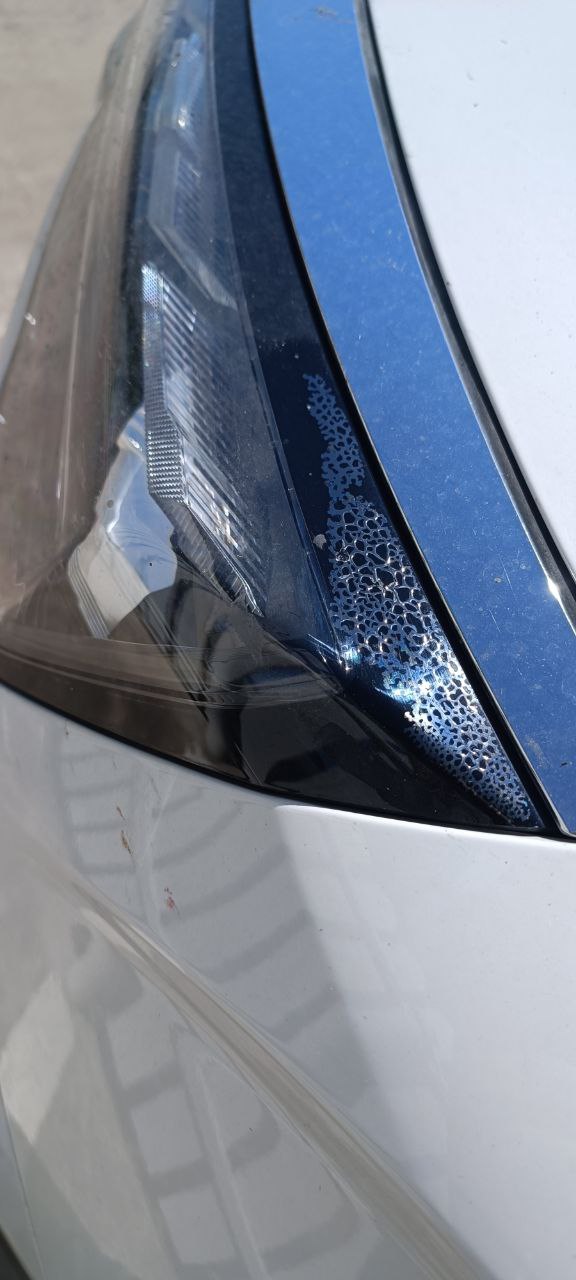

Дмитрий
вот такого не у кого не было? (фары пленкой не бронировал)
Sagrim_sid
А это точно не транспортировочная пленка?
Tevtonets
Запотела же просто
Дмитрий
нет как будто лак отслаивается
на жаре появилось
Tevtonets
Тогда к дилеру, букварь говорит в любой непонятной ситуации к дилеру)
Hombrejusto
Это отслоение покрытия (специальное покрытие противостоящее налипанию грязи (Аля жидкое стекло полимерное) и выгоранию пластика от УФ) оно само по себе если фары не тереть чем попало должно лет 5 -7 жить.
Потом мутнеет пескоструится.
Когда клеили ПУ на фару... Обплевались... Не клеится и все вода как с гуся адгезия очень плохая
Sagrim_sid
Не знаю про покрытие. Но помню, когда подходила свою смотреть только с автовоза (до предпродажной подготовки от дилера), на фарах и на всём что только можно была пленка наклеена... А выдали уже без единой пленки что внутри, что снаружи.. А когда оклеивали фары мастера ничего такого не говорили...
Hombrejusto
Хм... Интересно однако в пленке фары...
Тогда подковырнуть надо и поймет человек...пленка или лак
Sagrim_sid
Хм... Интересно однако в пленке фары... Тогда подковырнуть надо и поймет человек...пленка или лак
На то и подбиваю Дмитрия))
ARTemo4ka
Да тоже самое. При покупке все было снято. И мастера в салоне при оклейке ничего не говорили
Yuriy_Tikhonov
Мне повезло. Ничего снято не было. И это прекрасно
Детей "заставлял" все снимать - пленочки, чехольчики... Всего одна плёнка осталась, ? ждёт своего часа
Но на фарах точно не было. Возможно до меня содрали, точно были на колесах

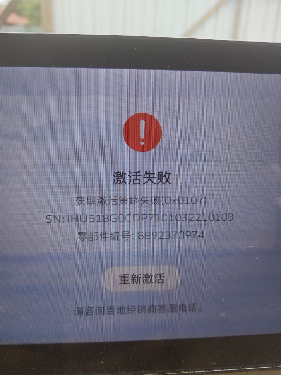

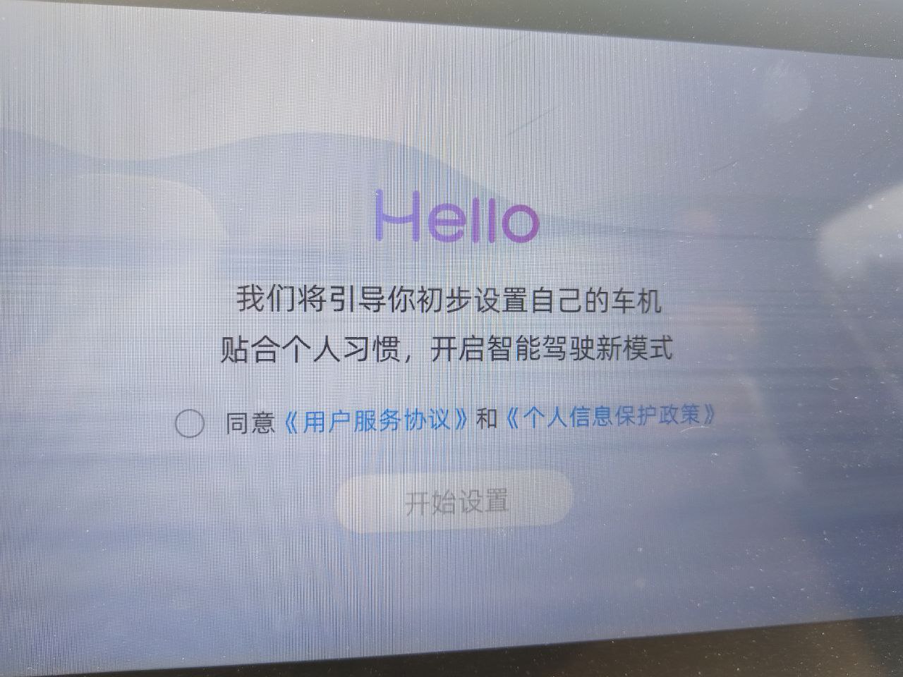

народ не подскажете к кому обратиться с прошивкой мультимедии? ну кроме gm. по трассе что-то приключилось. перезапустилась и выдало это. а потом это. все? теперь только русифицировать за 50к?
перезагрузка ничего не дает
машина ПИ
АМ
Александр Милов
6 раз вроде надо хелоу нажать
akaevmm
По крайней мере я за это заплатил)
мда. ищите альтернативщиков
U
UranCapital
Было такое. Была активация в Китае и она слетает с такой ошибкой, ничего не помогло, пришлось прошивать у GMC.
ну и как прошивка? не лагает?
U
UranCapital
нет, есть недоработки некритичные.
лучше делать сразу, а то будешь мучаться и потом всё равно сделаешь.
да вот...мучаюсь сразу..понимаю что переведу...но оттягиваю сей радостный для них момент)
