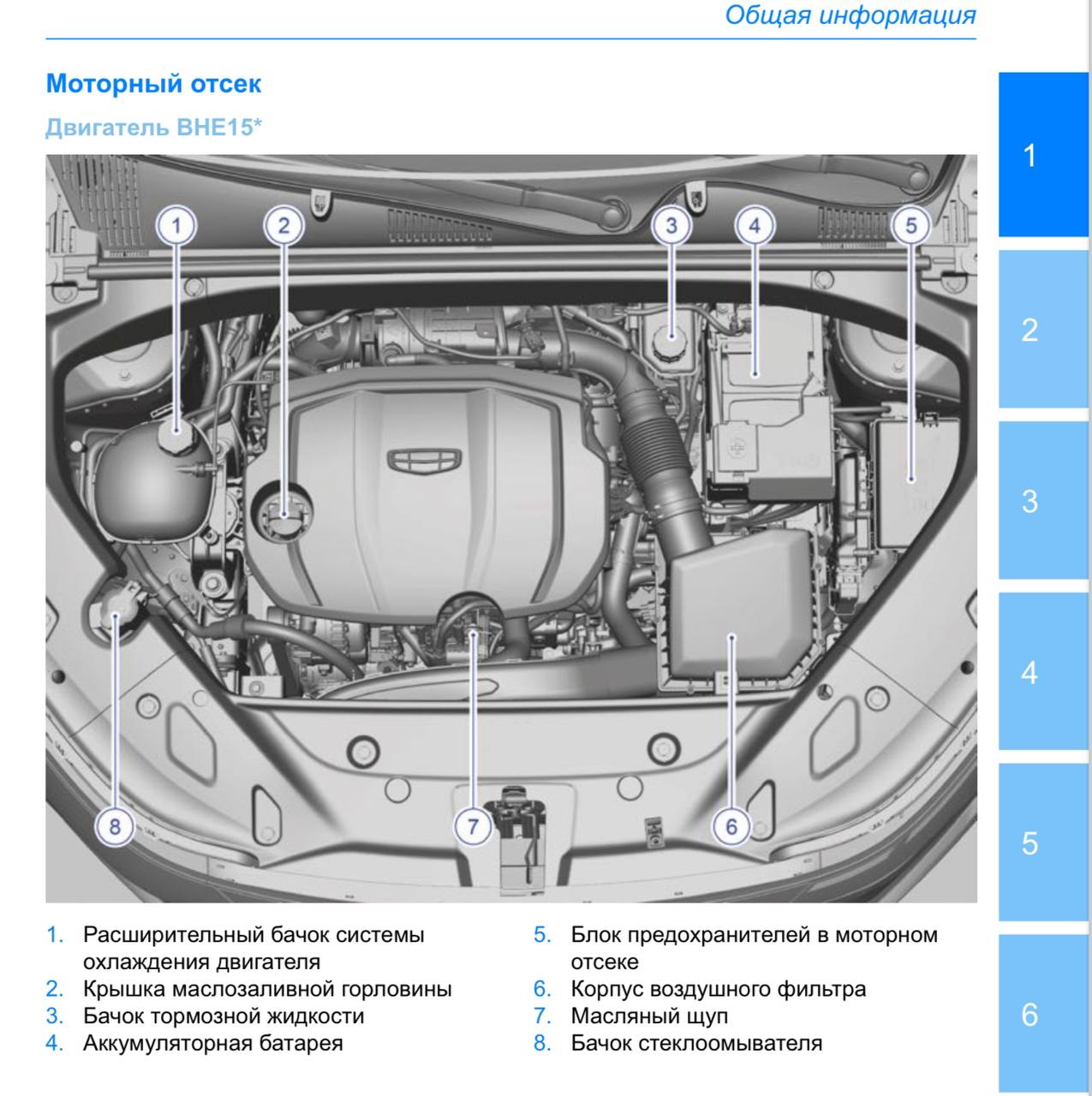

barracuda83

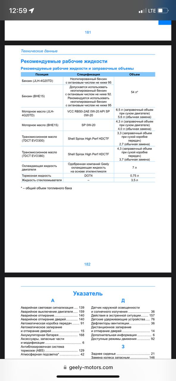

Подскажите пожалуйста, где на наших машинах на двигателе находится масленный щуп? Вроде все обсмотрел, но не нашел.
j
jager_774
2.0 нет щупа, 1.5 есть. В руководстве описаны оба мотора
Seller_of_Dreams_O_N
Завтра утром тоже гляну
boriszhitnikov
Так вроде он электронный
CoolInEach
Разве у 1,5 он электронный?
Ну а вообще есть инструкция
barracuda83
Я в руководстве и смотрел на 1,5 есть на 2,0 нет щупа.
У меня 1,5л
А у вас?
barracuda83
2,0
2,0

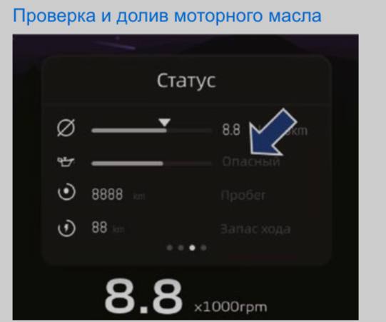

Тогда щупа у вас нету, уровень масла на приборной панели
barracuda83
Точно так уже разобрался, спасибо.
Q
QAZREM
А как выглядит сие чудо. Можно глянуть? Как это на приборной панели)
CoolInEach
Чуть выше, чем обороты двигателя. В той же зоне, где датчик давления колес и пробег

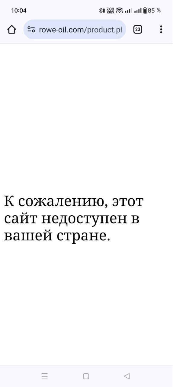

agentnekrasov
премиалка , там вон внизу флаг немчуры, расходимся?
Сильно премиалка. Даже сайт не открывается в России
Сергей.М
ВПН надо

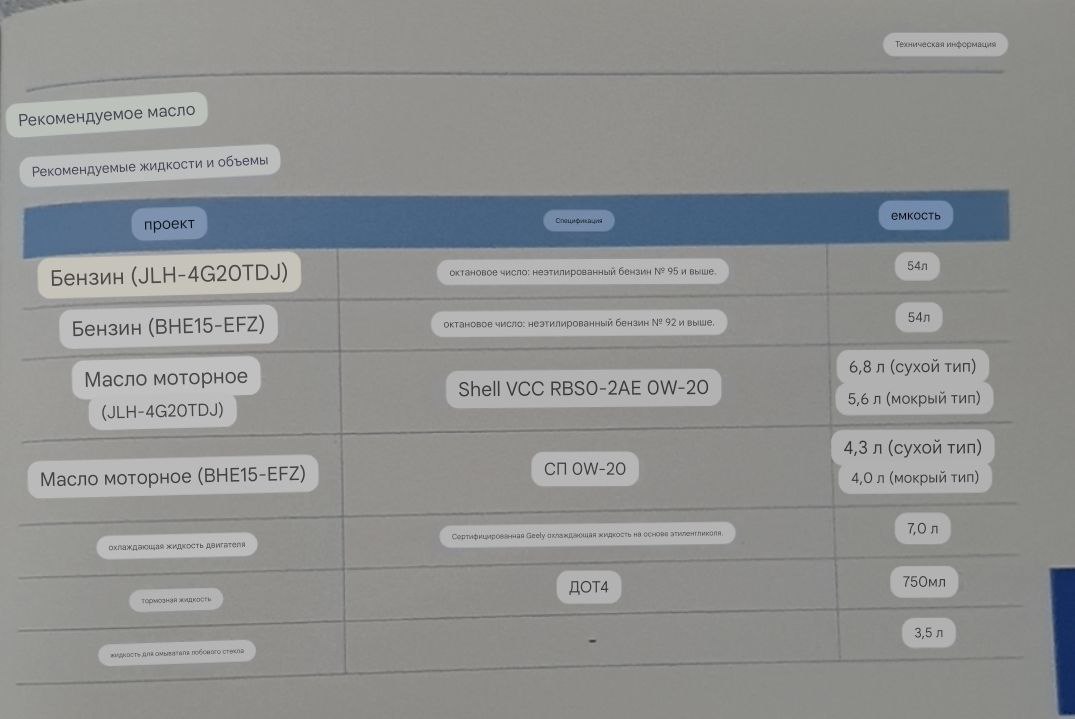

По регламенту вообще шел лить надо в 2.0 и 1.5, но нашёл ров, почитал, допуски вольво, и залил))

У нас по книжке рекомендуемые 0в20 только, но раз дилер ему виднее

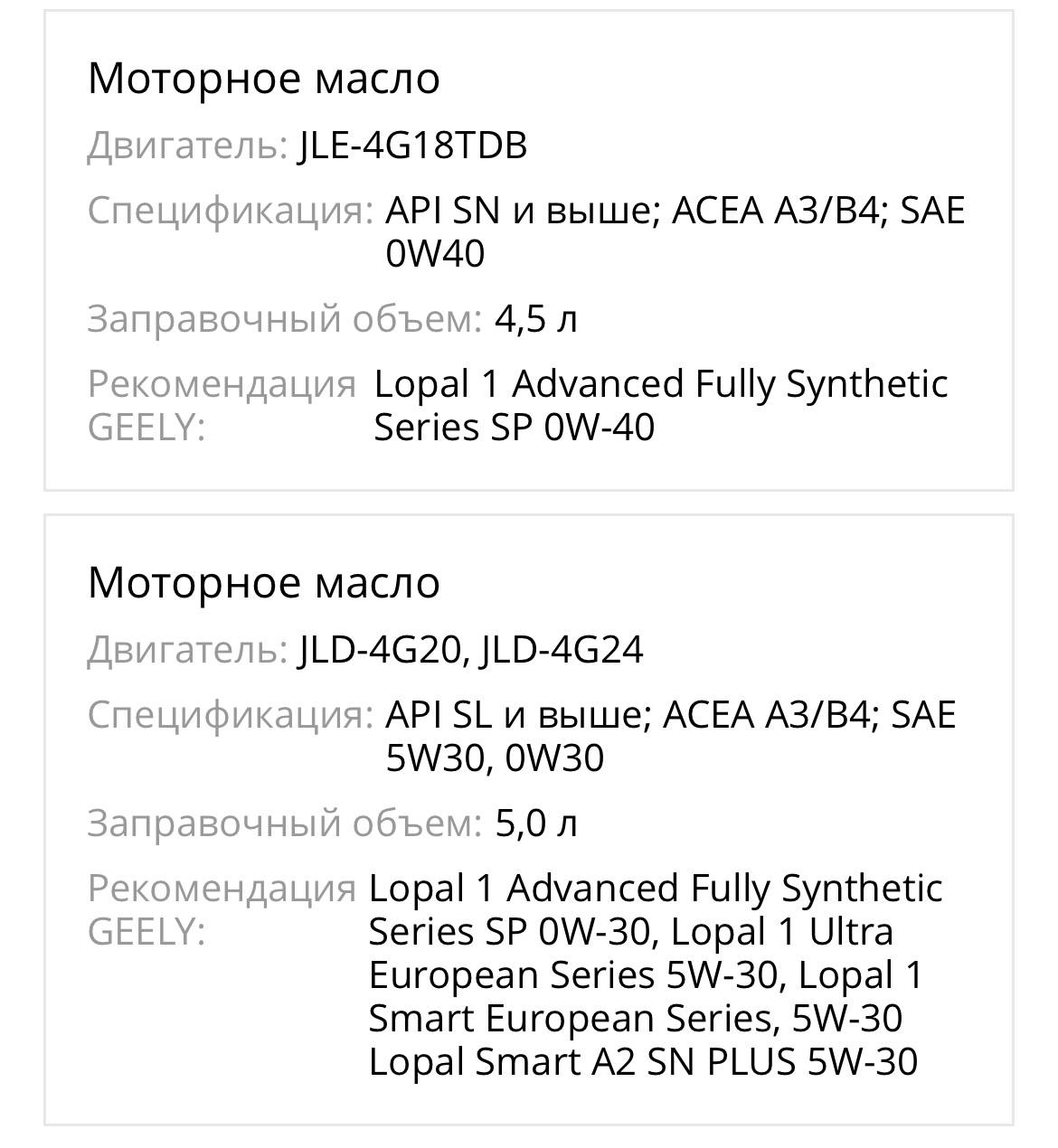

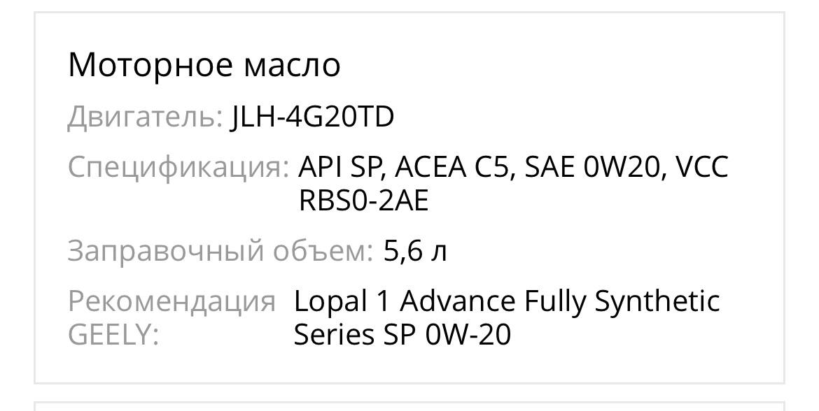

Допуски то разные, 5w30 для другого двигателя.
Это с сайта джили, масло для старого атласа. Там совсем другой движок. Я б накатал жалобу в Geely, пусть сливают и заливают масло которое положено для данного двигателя.
j
jager_774
По гарантии ему мотор махнут, но я думаю на этом масле не критично для мотора, разницы не заметить, если только на долгосрок

RomanAvdukov
Насколько понял бегло прочитав по допускам, С5 специально для Китая и потом для России исходя из того что качество топлива хуже чем в Европе. На 10 тыс пробега, думаю плохого ничего не случится, но в дальнейшем все таки С5 лить нужно
SVSergey07
Неправильно
С5 это дополнение/развитие С3. И эти масла имеют пониженную вязкость
Масел С3 с 0 вязкостью нет
