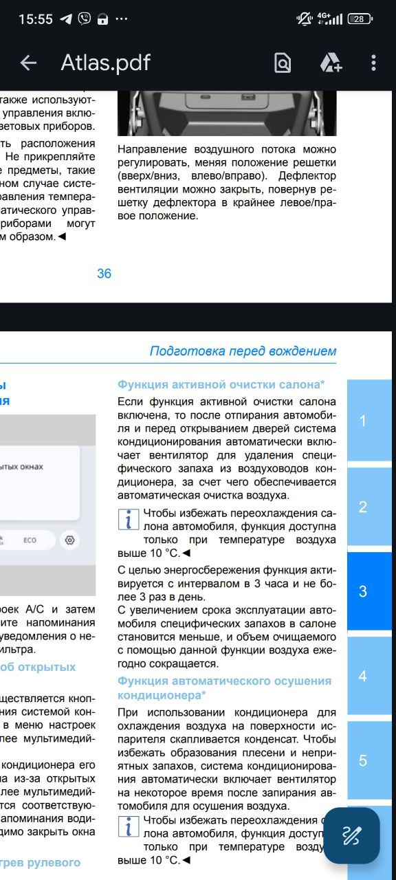

функция проветривания авто перед посадкой это мне нравится, до этого как то не обращал внимания так как бесключевым пользовался а тут открыл с ключа слышу печка включилась подождал секунд 15, сел, уже не так жарко.
Alei_Oles1
А что с климатом не то?
Как я смотрел по видосу все окна открывает перед тем как сесть
Andrew

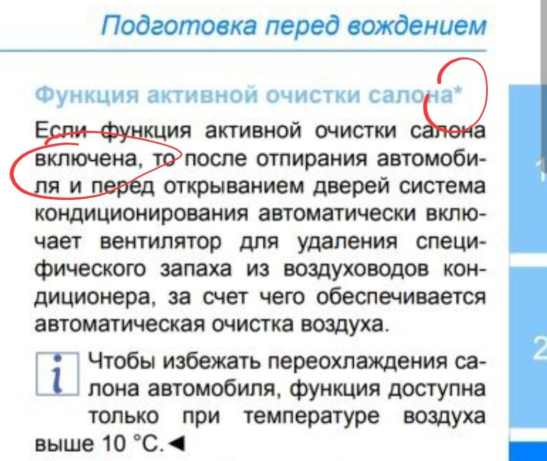

Не, открываешь авто из далека, если в салоне жарко она включает вентилятор печки в салоне, выгоняет горячий воздух
Скорее всего эта функция работает
Schenock
Со звёздочкой и фразой "если включена" - похоже на то, что на ОД такой функции просто нет... иначе где её вкл/выкл?

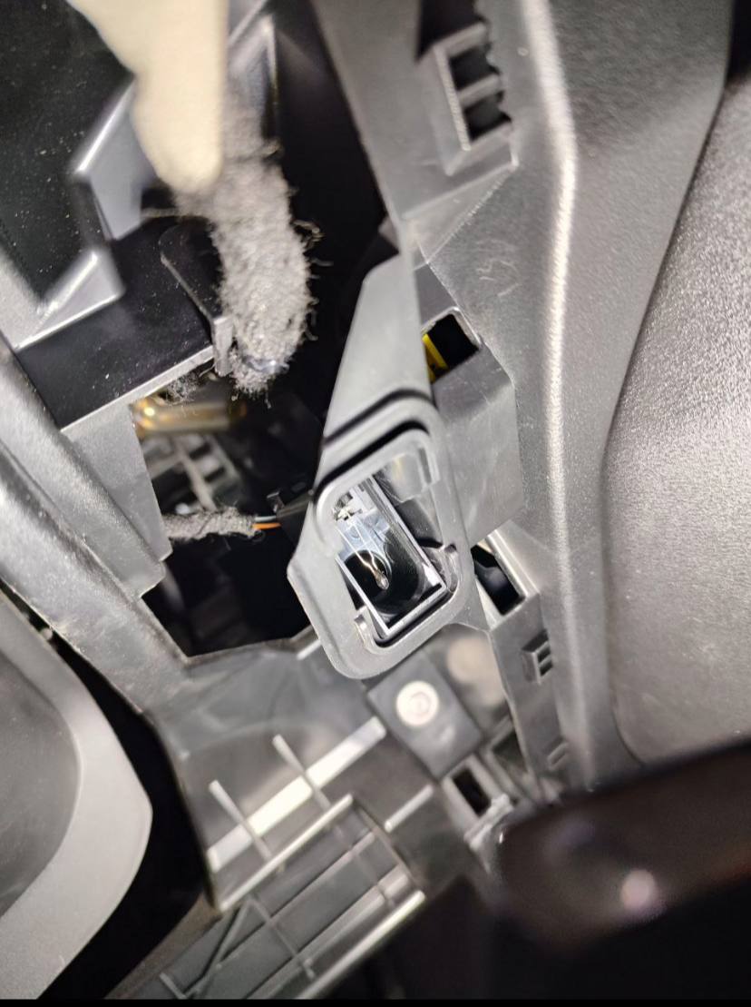

ребят, а где найти место, чтоб можно попробовать было заклеить изолентой? Зашел drive2 по нашему авто не нашел информацию. Хочу попробовать, пока прошивка смертным не прилетела
ИШ
Игорь Шаманский
Под рулем. Над коленями)
be3predel
Посмотрю после работы. Все дырки заклею нафиг ?

Ржачно, что в других машинах немецких минимум 7 датчиков температуры, на моей памяти
Andrew
Я знал что это фото вызовет у всех интерес???
