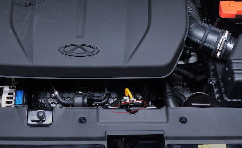

В теме рестайл фапс можно поискать по слову "регулируются".
Теоретически регулируются, но вот у некоторых получилось только корпус форсунки целиком приподнять.
Погнули отвёрткой шлиц этот.
То есть толи регулируются не ц всех, толи просто заксили у некоторых.
Да не, регулировка вроде как просто поворачиванием шарика форсунки в посадке. То есть там габариты не изменятся

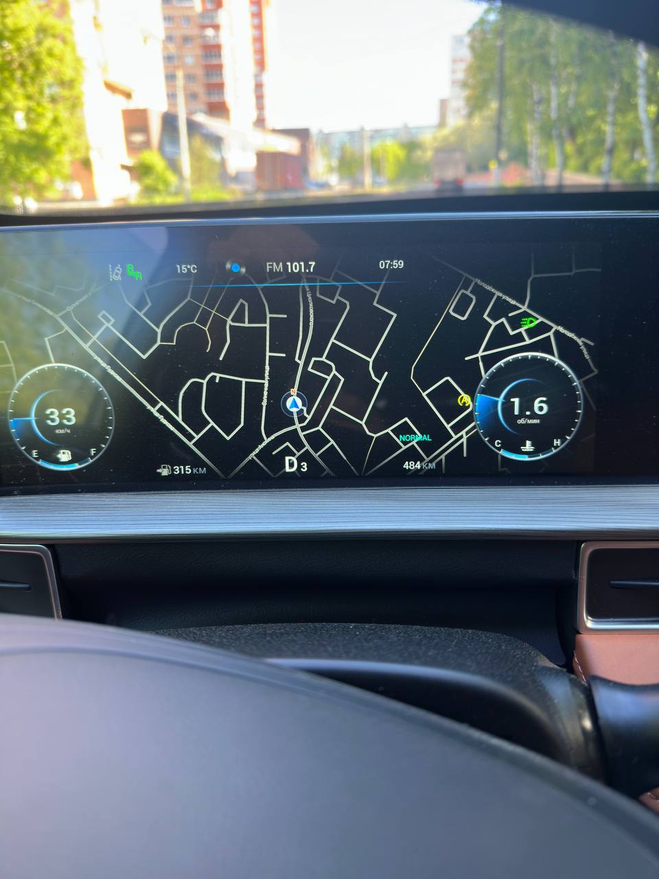

На этой карте как то реализуется навигатор или так,фича просто?)
i.
ivan .
тут маршрут с ГУ отображается, приложение Карты, по крайней мере на ресте?‍♂️
хрен знает, я хочу вдешкой попробовать брызнуть себе, или какой проникающей смазкой
вот Евгений в ветке фапса регулировать пытался. Видны следы замятия - не получилось провернуть. В итоге просто приподнял весь блок

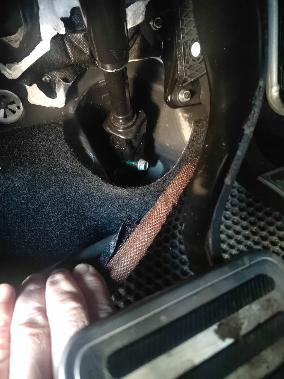

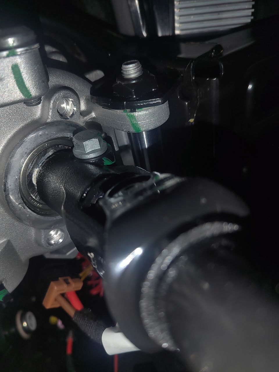

На третий день покупки чё то побрякивает как шаровая на хреновой дороге,менеджер говорит приезжай до 0 ТО,чтобы бесплатно было,чё за фигня,болезнь шаровых есть??
Nikolay824
Нет, это карданчик руля подтянуть надо. С новья к пробегу 2000 у всех проявляется. Китайцы видимо недотягивают нужный момент затяжки. Во флудилке только утром скидывал фото этих болтов.
A_n_d_e_r_s_o_N
У меня пробег 400км?я конечно тож думал про рулевую рейку?
Nikolay824
Для протяжки самого карданчика руля
A_n_d_e_r_s_o_N
Ну дилеры в курсе надеюсь ?
Или самому??
Nikolay824
В принципе да. Знают. Но есть и исключения, которые могут сразу лезть подтягивать именно рулевую рейку. Это нужно уже если после карданчика бряки не пропадут. Лишний раз тянуть её просто так смысла нет
Или самому??
В доресте вы и сами легко сможете, там к верхнему легче добраться. А так это пока запишешься на приём, ждать и тд. Раздражает так ездить.)
A_n_d_e_r_s_o_N
А до какого момента тянуть?
Nikolay824
Как почувствуете напряг в пятой точке?, значит больше не идет
A_n_d_e_r_s_o_N
Ага,пока новую резьбу нарезать не начнёт?
Nikolay824
Там совсем немного подтянуть получается они то затянуты норм и так, но чутка рывок можно сделать

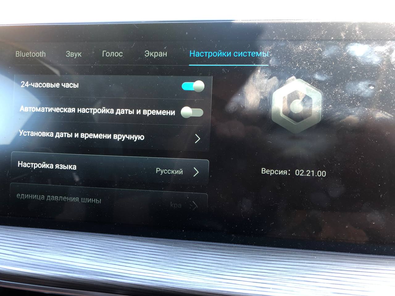

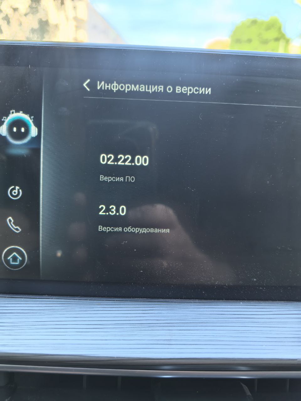

У меня тоже 2.21 но время таки прыгало пока вручную не выставил
A_n_d_e_r_s_o_N
А с этой прошивки получается не обновится?у меня такая же или чё в ней особенного?
Короч по поводу дребезжания перезвонил дилер,сказали подъехать в любое время без записи,а вообще рекомендую,нормальные ребята,приятное общение,38км МКАД экспокар
Всем привет,сёлня заехал к дилеру,подтянул рулевой карданчик,как объяснили,если подтянется и стук исчезнет сразу(рулём на месте туда сюда можно проверить),то мол отделался легко,некоторым подтягивают,стук остаётся,тогда меняют рейку,на рестах говорят вообще не тянется,сразу меняют рейку
Zloy_kazanec
Гонят. Все не рестах подтягивается.
A_n_d_e_r_s_o_N
Хз,Как сказали сегодня)
Zloy_kazanec
У меня рест, мне подтянули и все нормально
A_n_d_e_r_s_o_N
Главное,чтобы не повторялось,я немного окуел,когда на 4ый день с салона что-то забрякало?
Zloy_kazanec
У меня сразу после ТО 0 забрякало. На 3000 где-то. У всех по разному
A_n_d_e_r_s_o_N
Кули сразу не протягивают,повернул наверное на один оборот,за секунду починил)

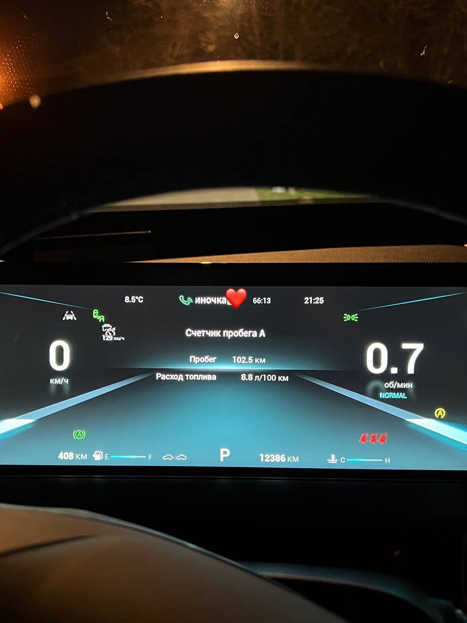

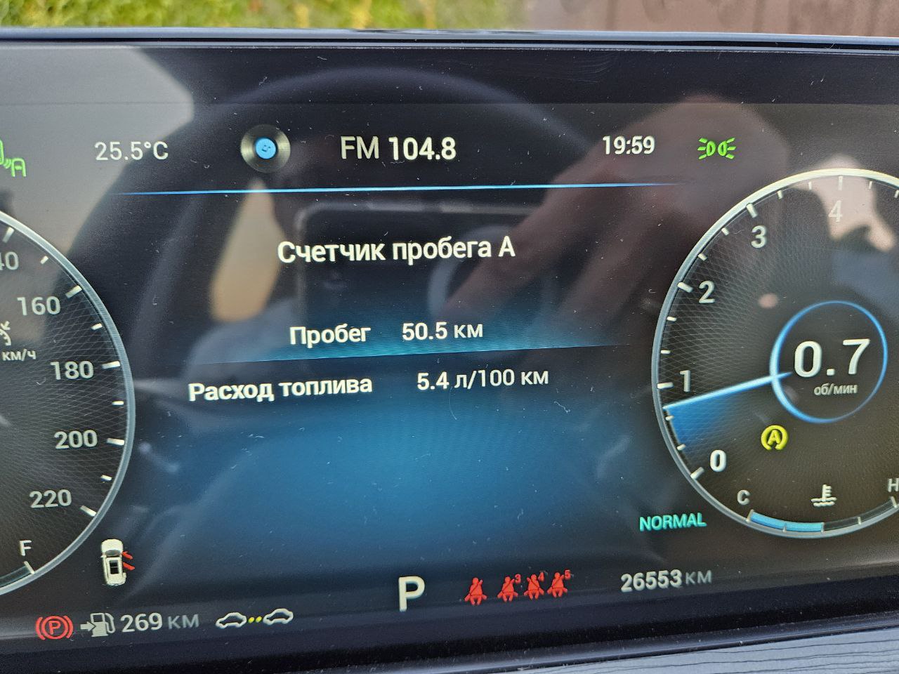

Господа,добрый вечер,как посмотреть среднюю скорость после поездки??

Ни расход, ни пробег, ни давление в шинах не могу посмотреть)))) только когда датчик давления глюкнул, увидел)))

У меня ещё после прошивки ГУ опять часы не обновляются
Curious_Dog
Какая у вас сейчас версия прошивки ШГУ?
A_n_d_e_r_s_o_N
Расход,давление всё показывает,кроме средней скорости
roman_noskov
Какя там последняя на доресте? Вот она) Пока не могу посмотреть
Curious_Dog
У себя пока не стал обновлять, прочитал что на 02.22 есть глюк - после разговора через ШГУ не кладётся трубка и магнитола остается в таком зависшем состоянии.
Диллер же сказал, что к ним обращались уже с такой проблемой, но показать ее проявление не смогли.
Вот и хотелось узнать, какие сейчас прошивки людям заливают и какие на них проблемы.
