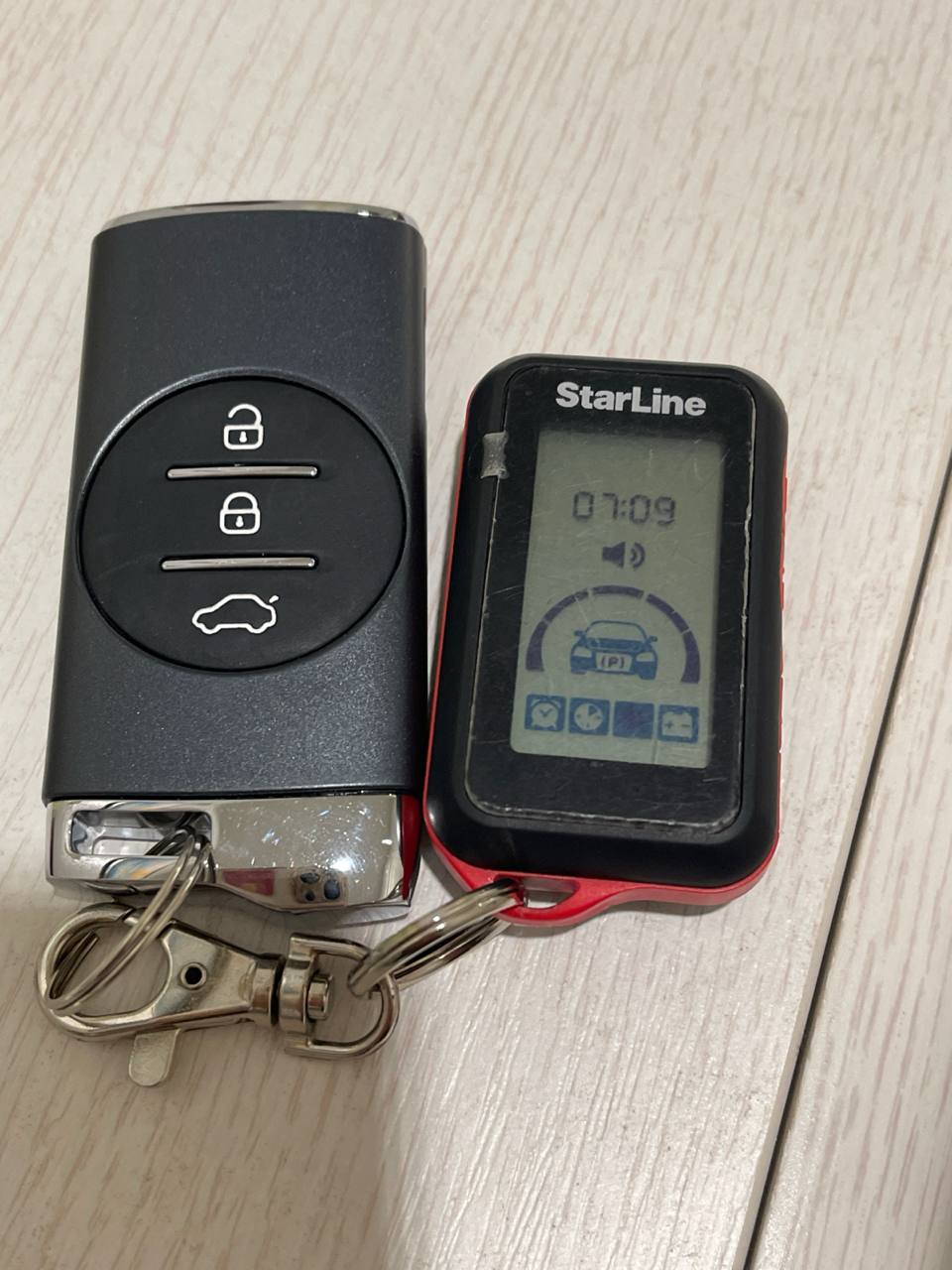

Как будете в автосалоне отдайте мастерам это удостоверение)
Ershova

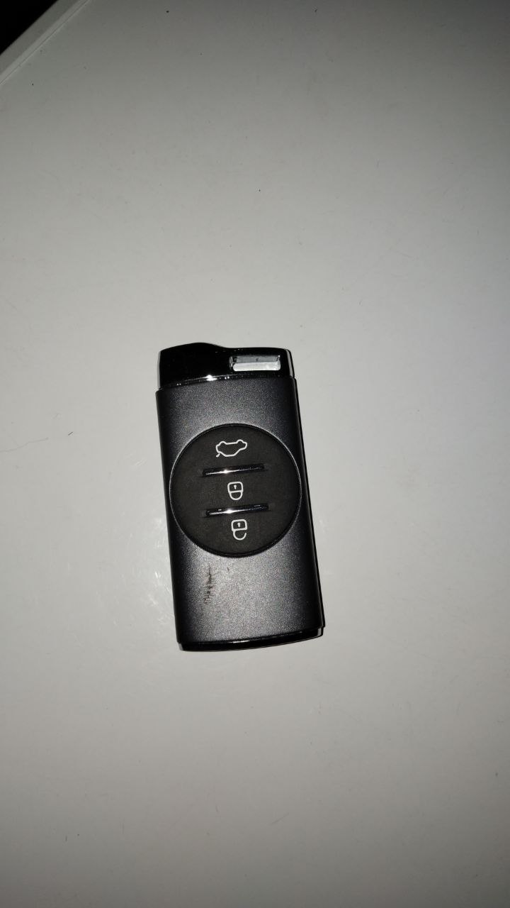

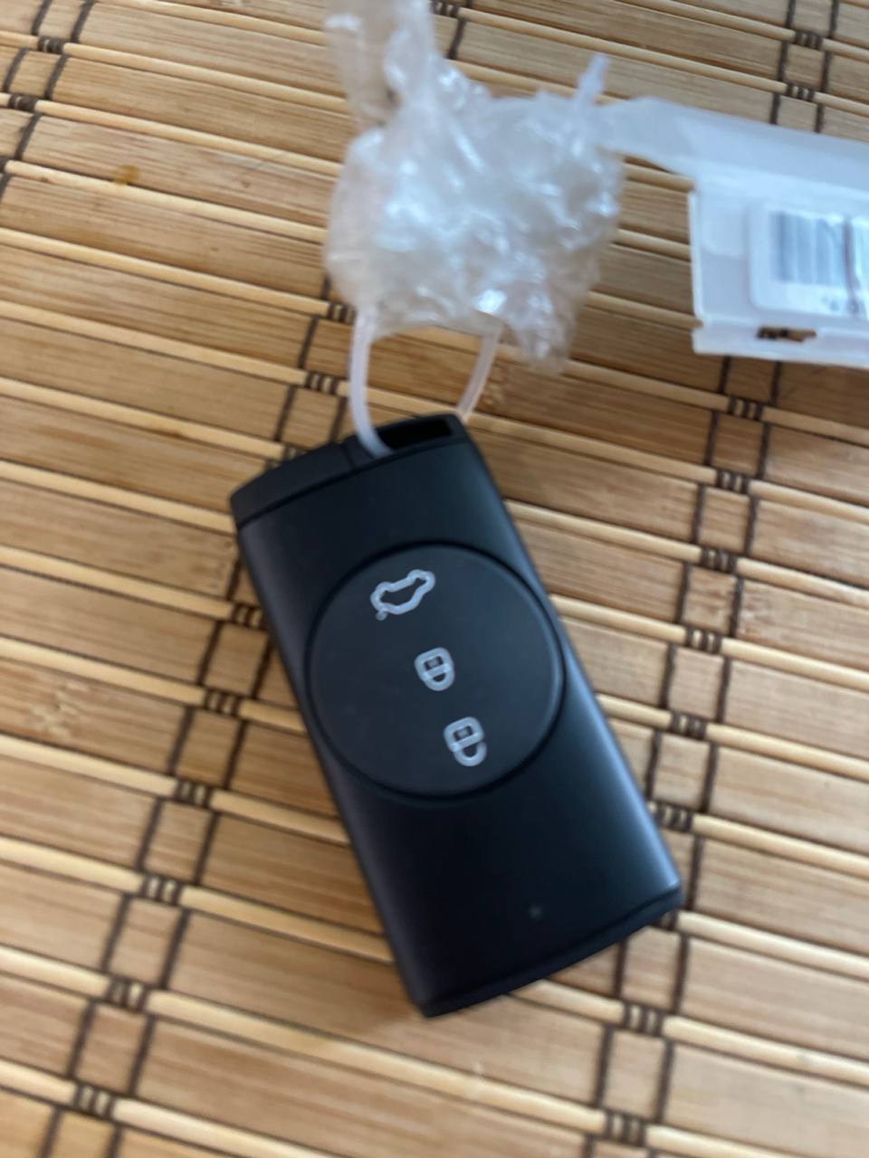

Запасной такой дома был
Михайлович
Ну да ,два таких и две метки , больше ничего нет ,
Метка
Ershova
Метка
У нас такого нет?
Михайлович

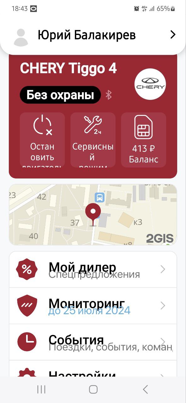

И приложения с телефона
Ershova
Про приложение тоже нечего не знали?.
Михайлович

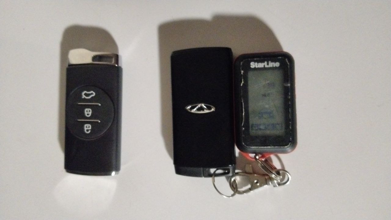

А запасной такой же?
SS
Sveta Svetlanka

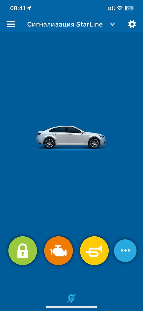

Старлайн е96 v2 без метки, но приложение можно установить главное знать где сервисная кнопка в машине, которубя я пока не нашла. В вс ТО 0 буду их мучить чтобы показали ее
Ershova
Вот и у нас такой же комплект.
SS
Sveta Svetlanka
А что смущает? Комплект как комплект, меня больше смущает старлайн как работать, иной раз подойдешь норм снимает с сигналки, другой раз вроде снял смотришь на брелок а там мигает купол. Салишься сигналка срабатывает. Короче я пока никак не могу разобраться в работе этой сигналки

У меня сейчас одна задача найти сервисную кнопку и уже наконец-то зайти в приложение
Ershova
Что за сервисная кнопка?? Я только про тревожную кнопку знаю.
SS
Sveta Svetlanka
Коробочку от сигналки откройте там написано, чтобы подключиться в приложение как раз ее используют. Там прямо инструкция. Логин и пароль для приложения дилер при покупке высылает

Вот пока настройки через сервисную кнопку не сделаю приложение работать не будет
Тоже спасибо чату, люди подсказали

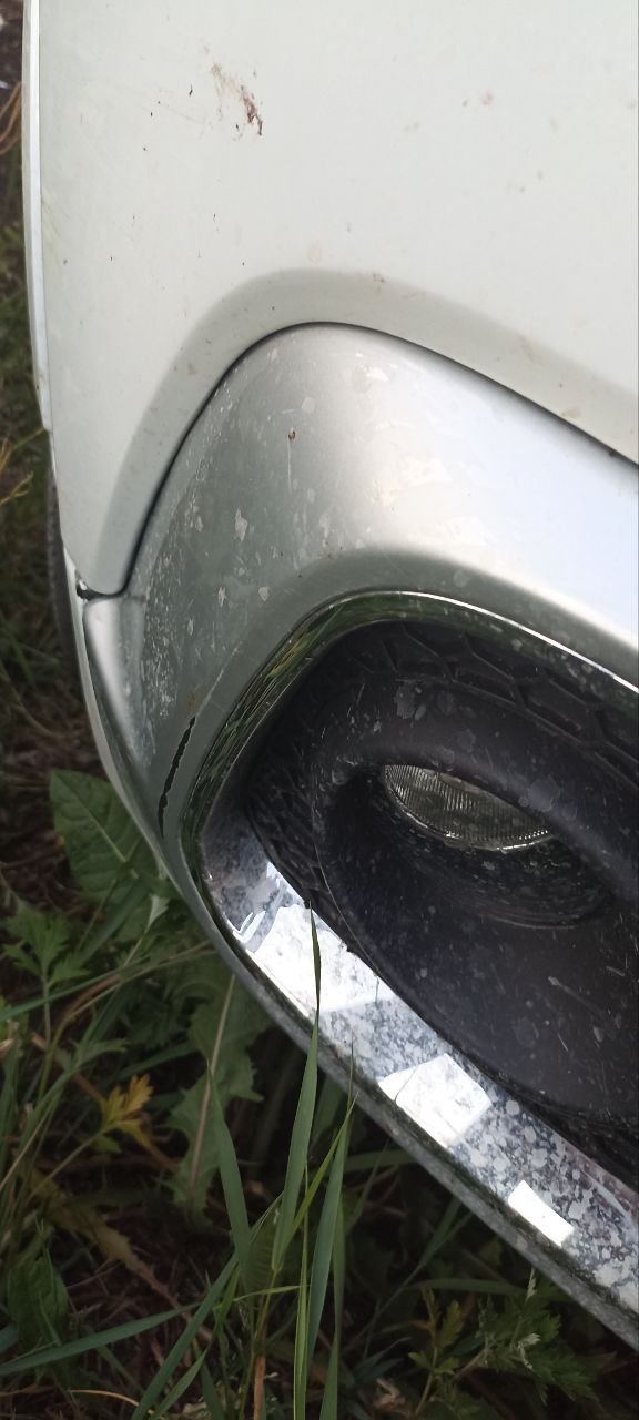

Привет всем, где купить можно серую фиговину? Или подкраску
maksimpetruninn
Озон или покраска под цвет. Или в других местах искать. У дилера не знаю, может и продают. ?

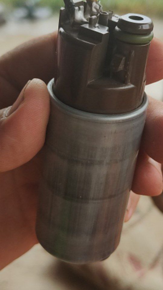

Sva9000
Всем привет. Кто-нибудь встречал такой моторчик. Не думаю что Чери его сам разработал для двух моделей)
Alexander
Никаких опознавательных знаков нет? Это хотя бы откуда? Очень на топливный похож...как вариант, прогуляться в автомагазин...
Sva9000
Чери тиго 4 Чери тиго 7)
Oniks_31
Как вариант с 10ки может подойти. Половине иномарок подходит от нее
Sva9000
Сетка родная не встает, у диаметр одинаковый. На сетке защелки к модулю
