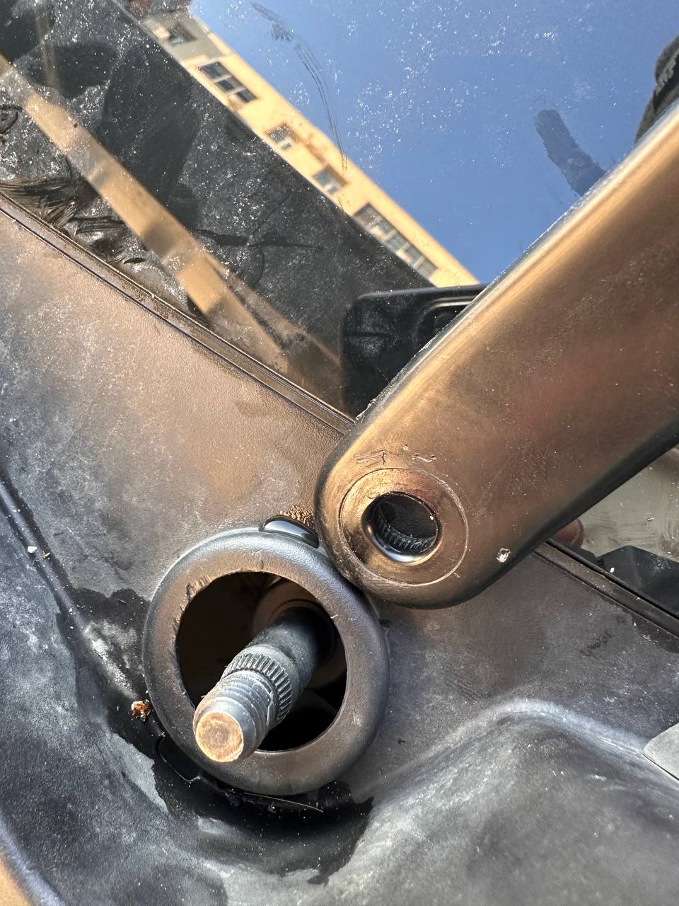

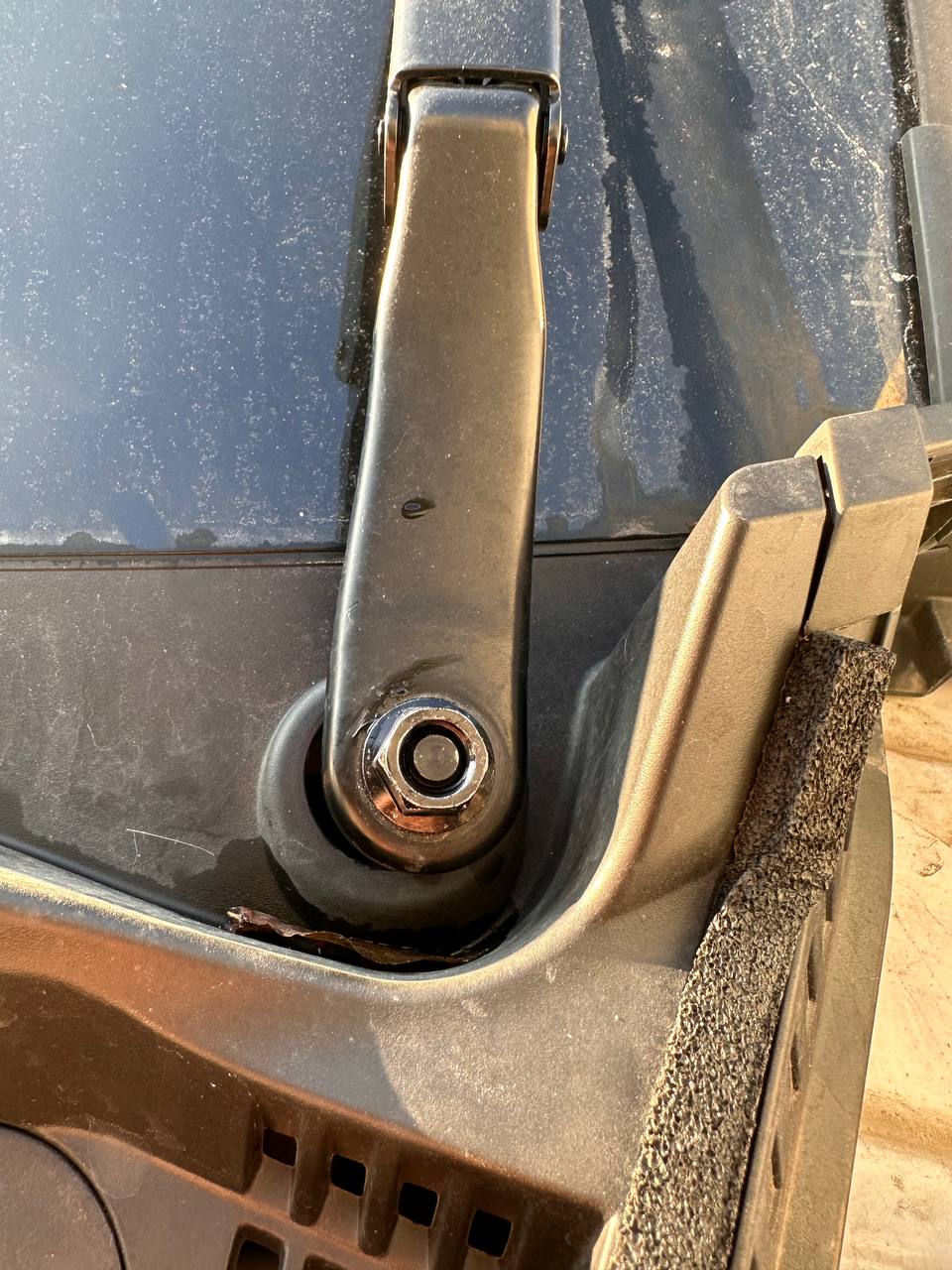

(!) Дворник водителя (!)
Стартовое положение водительского дворника можно изменить, благодаря чему он будет лучше греться при старте и вытирать слабое место на лобовом стекле !
Видео выше ?
Выставил , остановлюсь на этом.
Самое сложное было сорвать его с посадки после откручивания гайки.
Затем методом проб и испытаний смещал в большую сторону по часовой стрелке.
Ура!

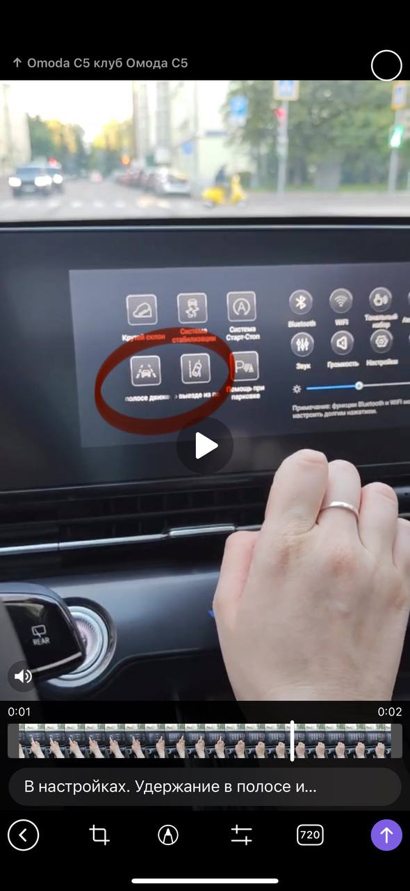

Всем привет ! Подскажите как выключить руль чтобы не вибрировал и не перестраивал на дорогу ?
В настройках, вот это отключите. Но если включено аварийное удержание в полосе то это надо в настройки лесть и там отключать.
