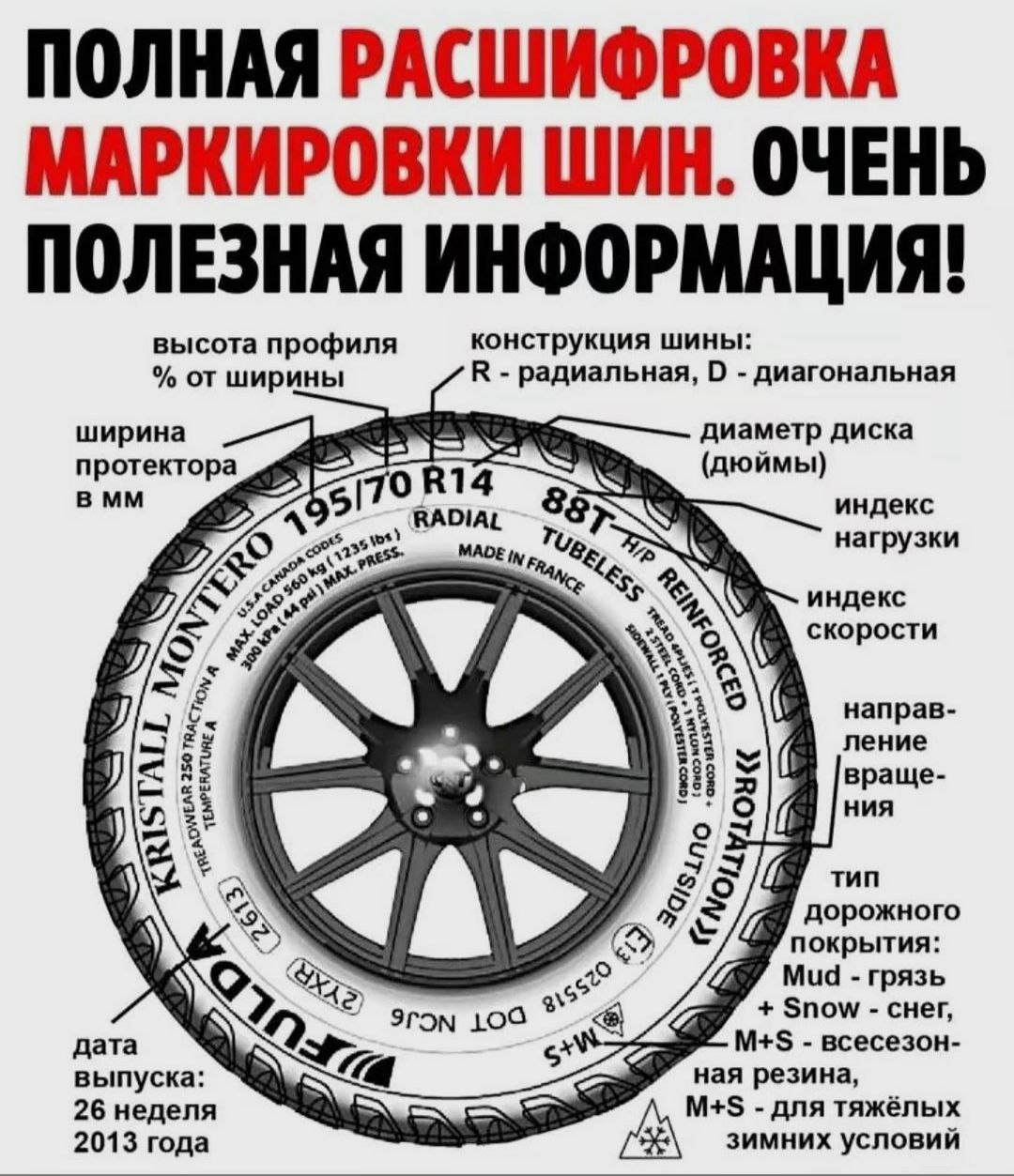

- а подойдет ли резина нестандартного размера? Администрация придерживается мнения, что необходимо использовать только размеры рекомендованные производителем, (инфу о размерах шин, дисков и давления, можно посмотреть на этикетке, в торце водительской двери). В случае гарантийной машины, может быть получен отказ у дилера в гарантийном ремонте ходовой части, а также могут быть проблемы с выплатой каско, в случае дтп.

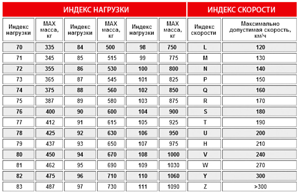

Использование шин с более высокой нагрузкой или повышенным скоростным показателем, чем предлагает производитель транспортного средства, не всегда оправдано. Ведь чем более скоростная модель, тем она жёстче. А значит, теряется комфорт, плавность хода. Но зато увеличивается срок службы, если часто приходится рассекать по бездорожью.

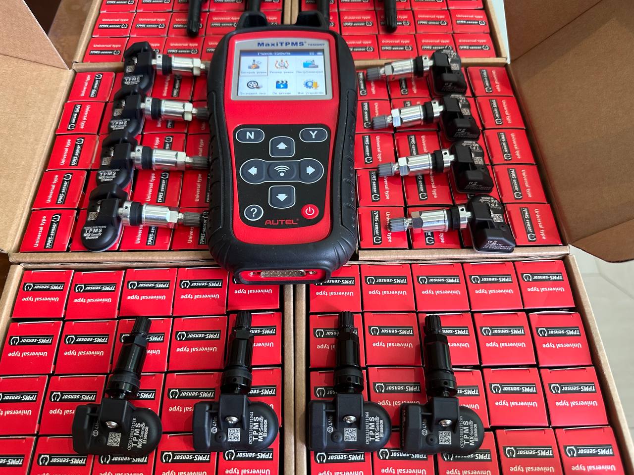

Датчики давления в шинах с клонированием, чтобы не пришлось привязывать датчики при установке или смене колес зима/лето.
На выбор 3 варианта вентилей (сосок, ниппель) без доплат.
Цена "для своих" - 7900₽ (4шт) комплект датчиков с клонированием - для получения этой цены назовите контакту пароль "техничкаклуба"
