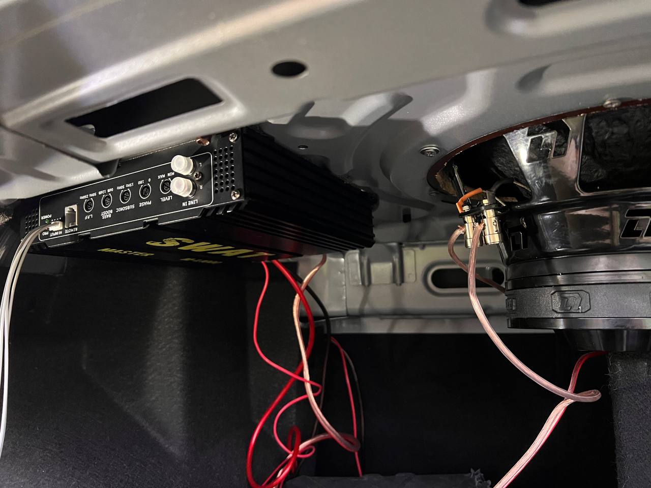

Evgen_KhN
перед ДЛ , саб в полке будет ДЛ, зад родные пока.
усилок сват
Санек
перед ДЛ , саб в полке будет ДЛ, зад родные пока. усилок сват
А усел только на саб? Или колонки тоже подключишь?
anatolev
Усилок наверное вообще пофиг, в одном уровне они наверняка все на одинаковом интегральном усилителе
Evgen_KhN
+\- да, но смысл в том. что я хотел моноблок с ву, сабсоником, регулятором фазы. срезом частот ну и конечно с басбостом
динамики не планирую через усь
меня устраивает все так
то что хотел я итак получил)
Санек
Самое главное что сам доволен.?
Evgen_KhN
ну как доделаю саб, буду доволен)
Санек
Рем нашел где взять?
Evgen_KhN
теоритически да. практически не проверял еще
не у всех это есть
особенно касаемо ВУ
Санек
Вася, все хорошо?
Evgen_KhN
Осталось провода в порядок привести

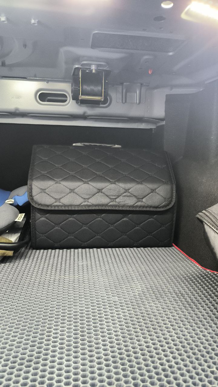

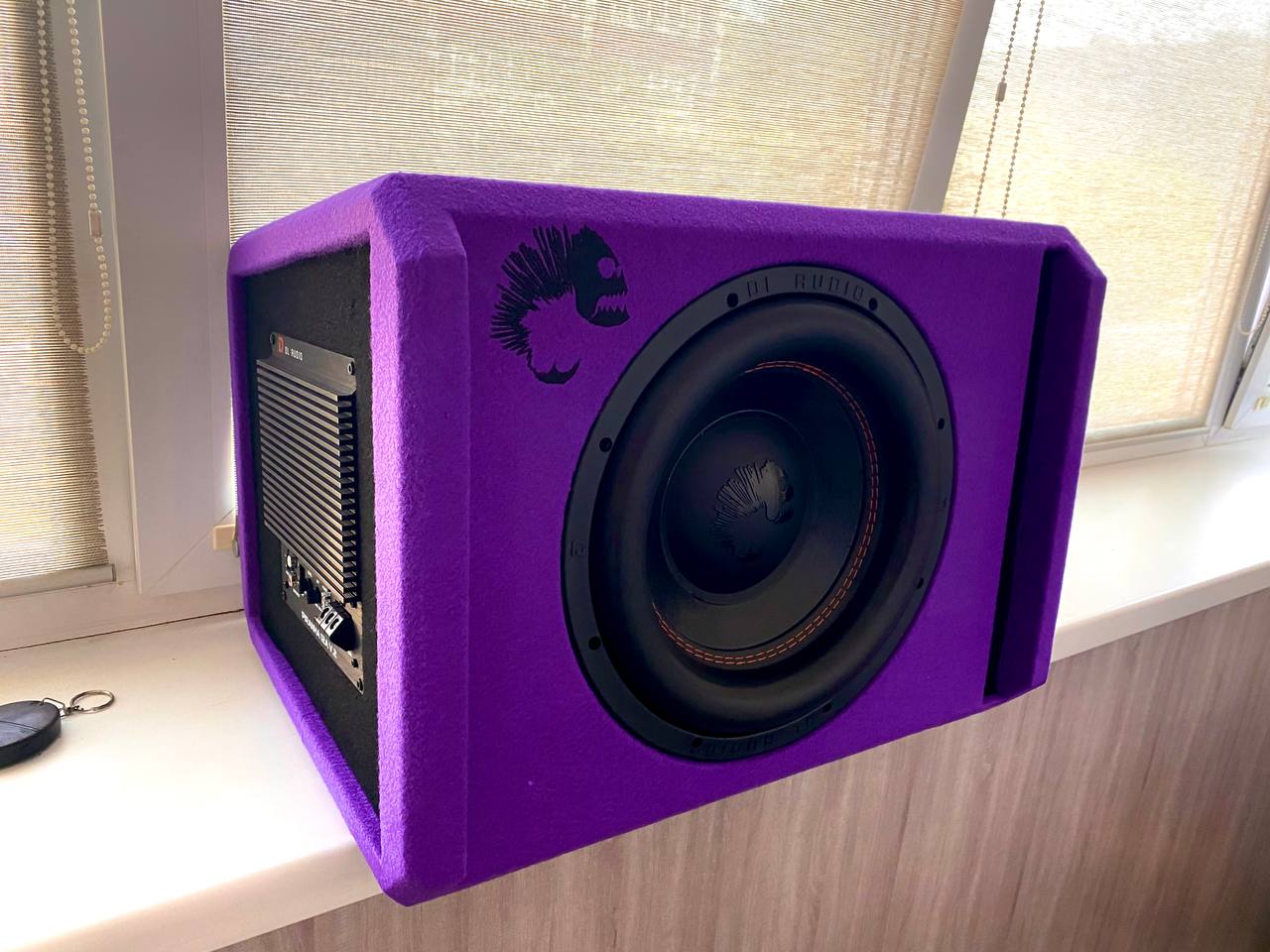

Скоро добавим красок в багажник.??
Ты когда свой поставишь?
vanya_994
Я думаю?
Санек
Я думаю?
Не надо думать, надо делать.?
vanya_994
У меня так в багажнике хорошо, и думаю а стоит ли
Санек
Слева хлам убрать и вот тебе место для бубубу.???
Evgen_KhN
в полку
vanya_994
в полку
Вот хочу)))
Evgen_KhN
вообще отлично

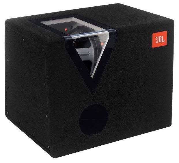

Во такой
Санек
Во такой
Там лучше специальный динамик. Который расчитан на игру без короба. Но по идее можно и такой поставить, но ефект какой будет, одному богу известно.
Evgen_KhN
нет специальных динамиков) есть параметры у каждого дина )
Во такой
но тут бэндпас. с вероятностью 99% он не подойдет для фри оформления
звучания как из бочки
Санек
Ну я про фришные динамики имел ввиду.
Evgen_KhN
фриэйр - тип оформления )
ну прямо модель динамика видно хорошо)
vanya_994
Автомобильный сабвуфер JBL GT-12BP
Evgen_KhN
12" через проставку может и можно запихать в теории )
продавай его, подберем дин под фри, сделаешь полку и все )

но параметры динамика все равно не известны)
как ФИ или ЗЯ
или бэндпас
бэндпас и фри самые геморные в способе изготовления правильного оформления

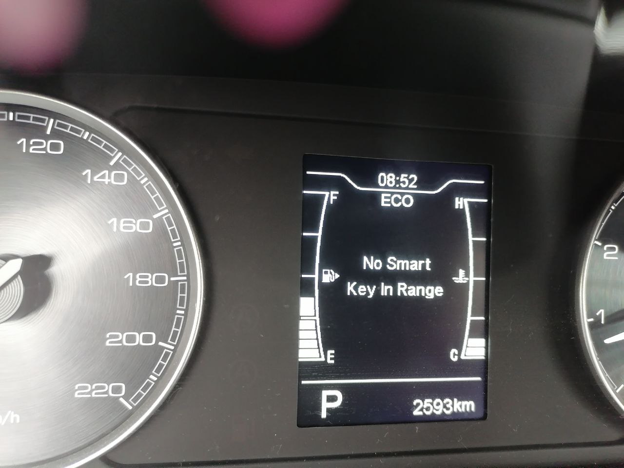

Всем привет! Сегодня вот такой глюк или что это, с главного ключа машину вообще не реагировала на открытие, взяла запасной и с 10 раза открылась ?
vanya_994
Моя так на ходу бывает теряет его
YoudjinO
Не видит ключ
Батарейки смените в ключе для начала
vanya_994
Не видит ключ Батарейки смените в ключе для начала
Я менял, один фиг бывает такое
Evgen_KhN
у меня такое бывает если ключ лежит вместе с телефоном
ЮА
Юлия Александровна
ключ вообще отдельно в сумочке- а телефон всегда в руках?
YoudjinO

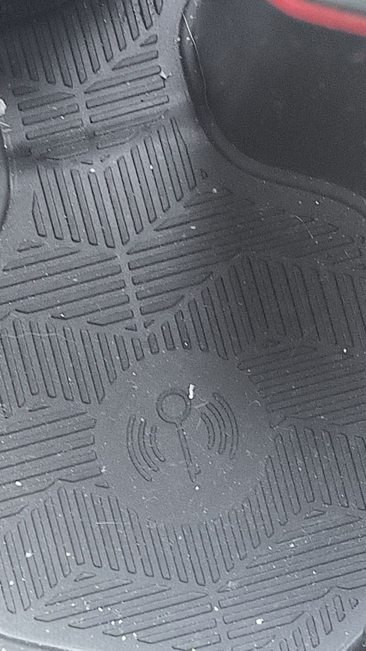

Если авто не видит ключ - положите его в подстаканник. Там точно увидит, даже без батарейки
ЮА
Юлия Александровна
поняла спасибо- проверю)
YoudjinO
Только в тот где рисунок на дне нарисован, увидите
Evgen_KhN
но если он и не открывает авто - заменить батарейку для начала)
ЮА
Юлия Александровна
достала сам ключ- а батарейку че то не пойму как достать??
Evgen_KhN
https://t.me/kaiyie5rus/77244/77251
kirill8483
У меня тоже если лежит за телефоном в кармане. Видимо через телефон сигнал не проходит. А если лежит в кармане перед телефоном то все работает
vanya_994
С новья такой глюк
Но открывает всегда
Evgen_KhN
батарейку заменить возможно просто

ЮА
Юлия Александровна
08.46
огромнейшее спасибо??? разобралась???
